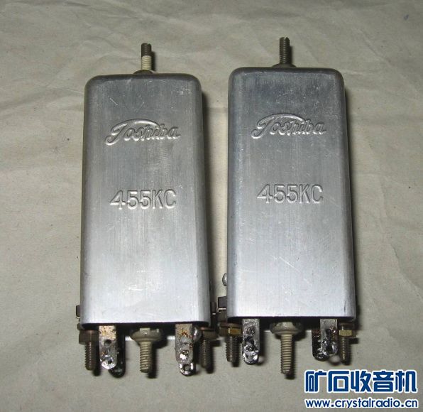

这种455KHz中频变压器用于DIY胆机应该不错!
发表于 2018-7-13 19:03:06 | 显示全部楼层 |阅读模式
是老机上拆下来的,做胆机MW/SW应该不错。
图:

发表于 2018-7-13 19:22:51 | 显示全部楼层
看起来不错,用455也行,也可用信号发生器配合调到465也不难。它比311,312及313、314要好。
 楼主| 发表于 2018-7-13 19:23:49 | 显示全部楼层
谢谢您!!

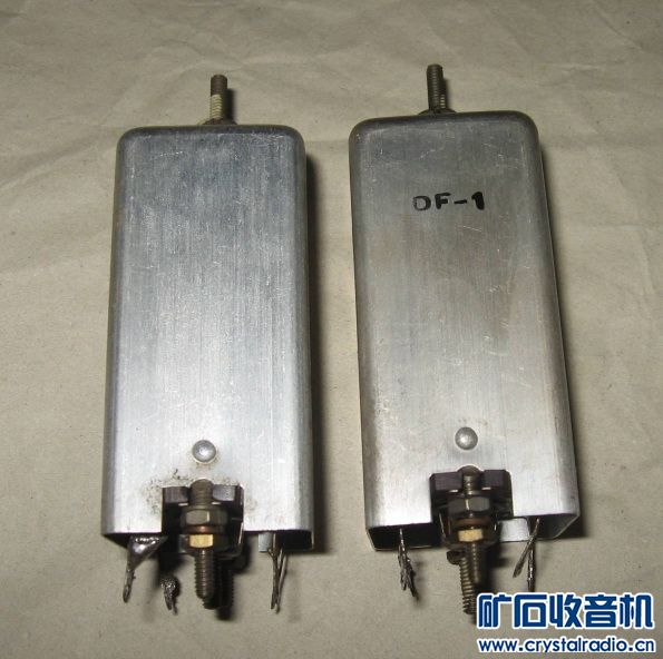

发表于 2018-7-13 19:43:06 来自手机 | 显示全部楼层
外国很常见的同轴调感式。
 楼主| 发表于 2018-7-13 19:47:51 | 显示全部楼层

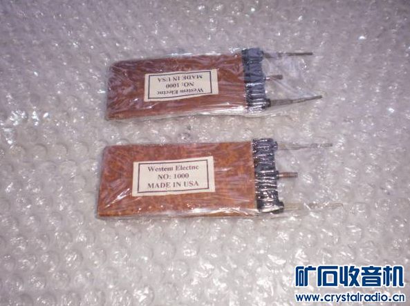

这种电阻大家说怎样?
 楼主| 发表于 2018-7-13 19:49:05 | 显示全部楼层
电真空 发表于 2018-7-13 19:43
外国很常见的同轴调感式。
国内也应该是调感式的吧?
发表于 2018-7-13 19:57:49 来自手机 | 显示全部楼层
外国很常见的同轴调感式。
用同轴调感怎样使中周的,初次级的电感量一样呢?
发表于 2018-7-13 20:07:02 来自手机 | 显示全部楼层
同轴只是说线圈管在空间位置上同轴。与312中周类似的两个线圈平行(离轴)区分。但仍然是一上一下各调各的磁芯。
发表于 2018-7-13 20:14:26 来自手机 | 显示全部楼层
没啥区别,中频变压器形式众多一样用,手头有什么用什么即可。
