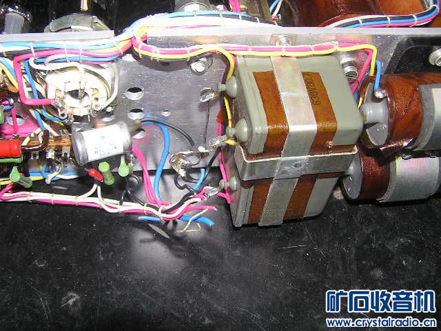

发表于 2018-7-12 20:29:10 | 显示全部楼层
hujingdi 发表于 2018-7-12 19:56
你太厉害,你看出来了
是个也能看出来,佩服得五体投地!电视信号发生器
那个双C牛 应该是输出变压器。
发表于 2018-7-13 05:48:32 | 显示全部楼层
你太厉害,你看出来了
以前我有一个高频信号发生器,就是这种结构。双C变压器,大的是电源变压器,另外一个小的是扼流圈。

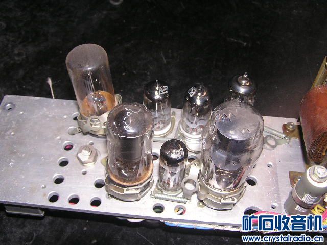

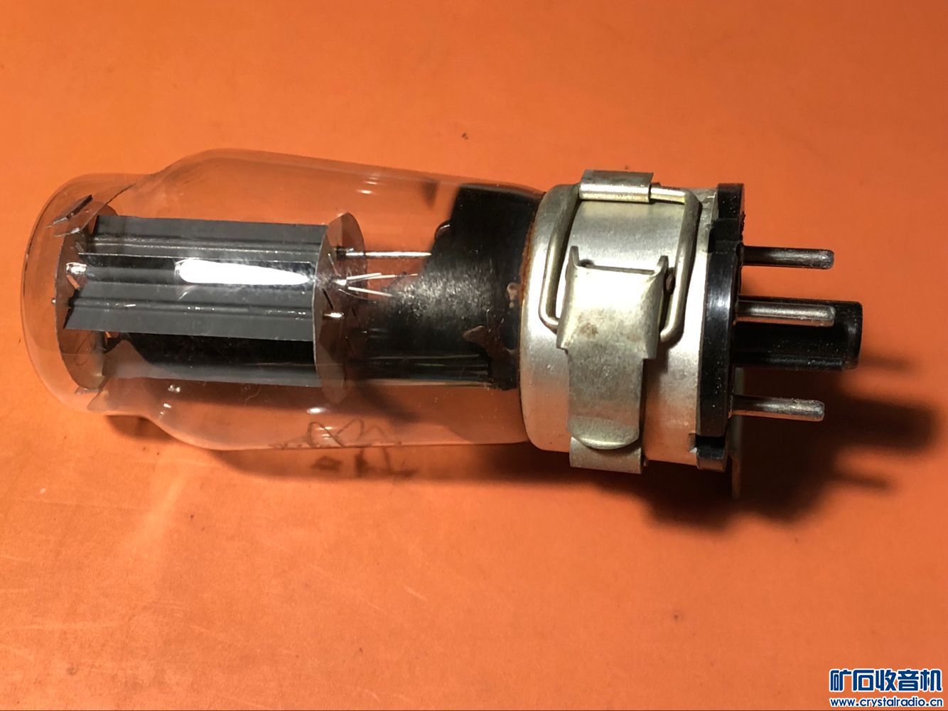

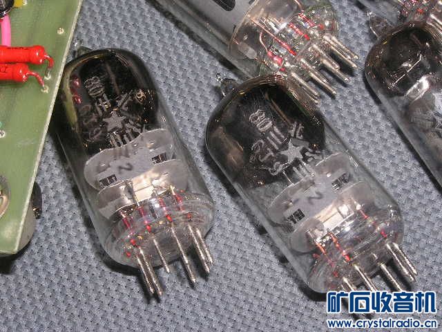

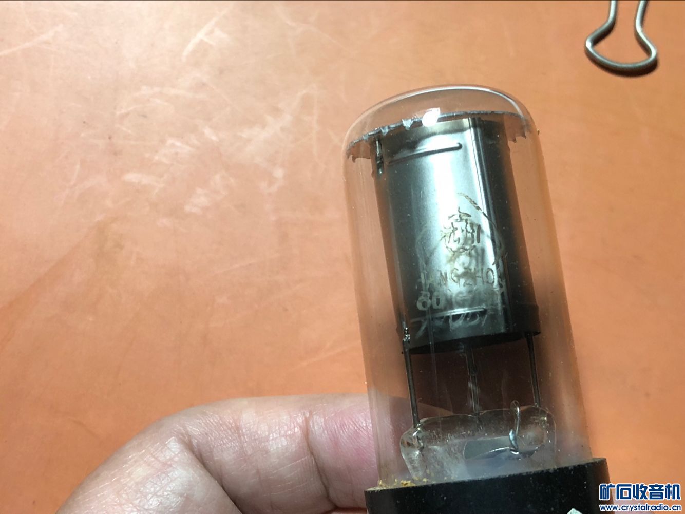

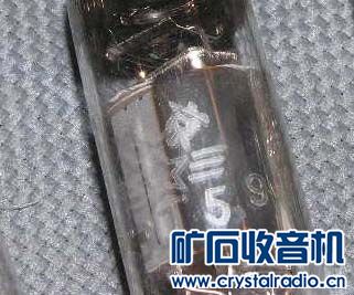

今天看看上面的7支电子管,1个6P1、1个6J5、两个6J9、一个5Z4、一个WL31、还有一个不认识
还有一个大八脚的管子型号模糊无法辨别了,看哪位高手指点迷津,拜托!
在拔出大八脚管子时,发现这个卡套把管子牢牢困住,不得已连螺丝一起拆下来,原来大可不必,只要把扣子摆起来八脚管子就很容易拔出来了,给这个设计点赞!

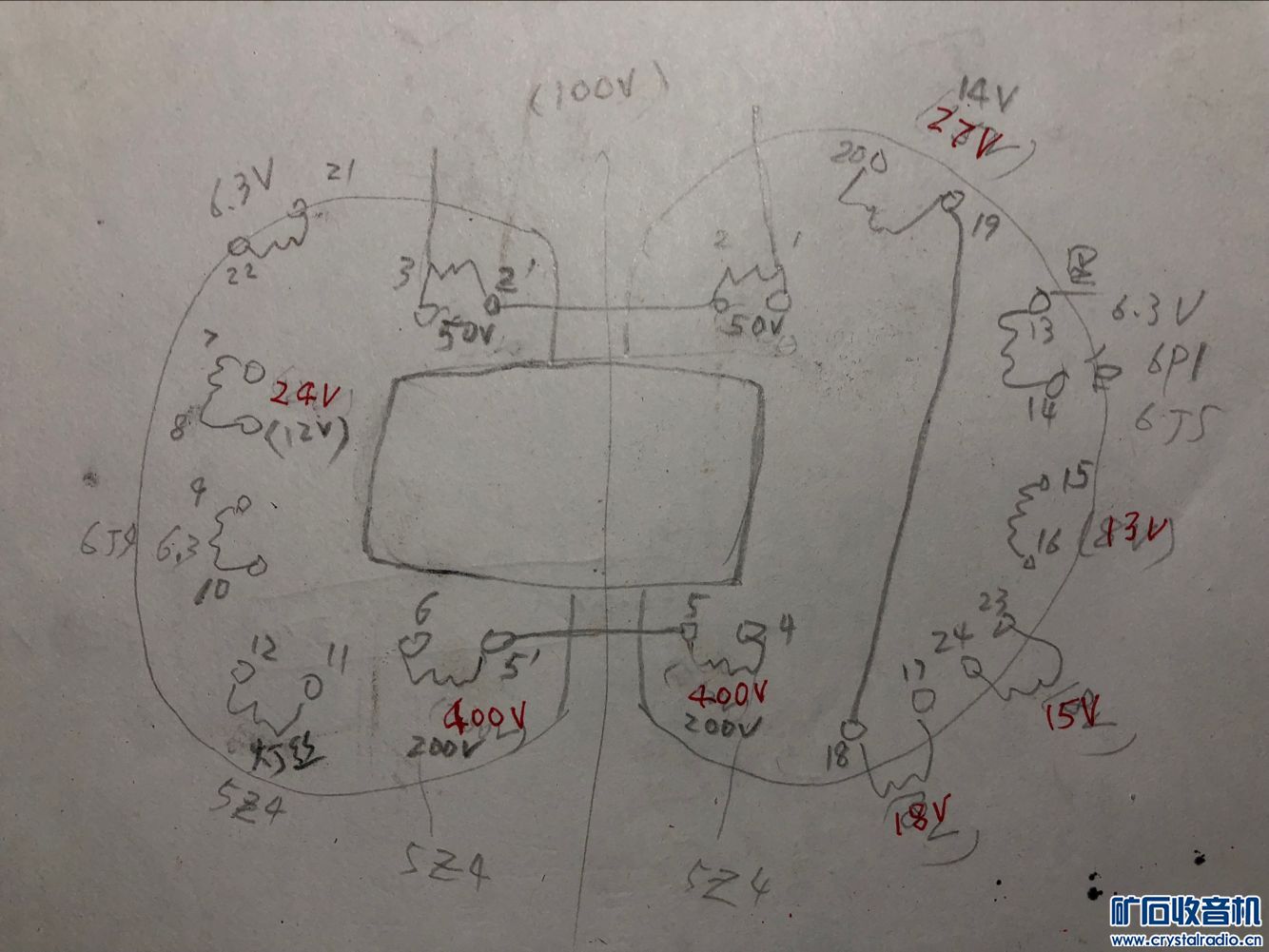

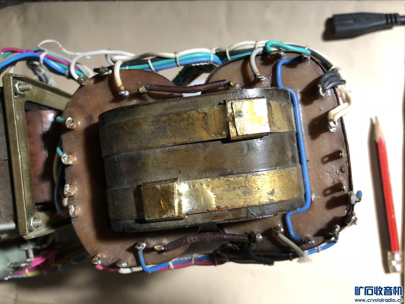

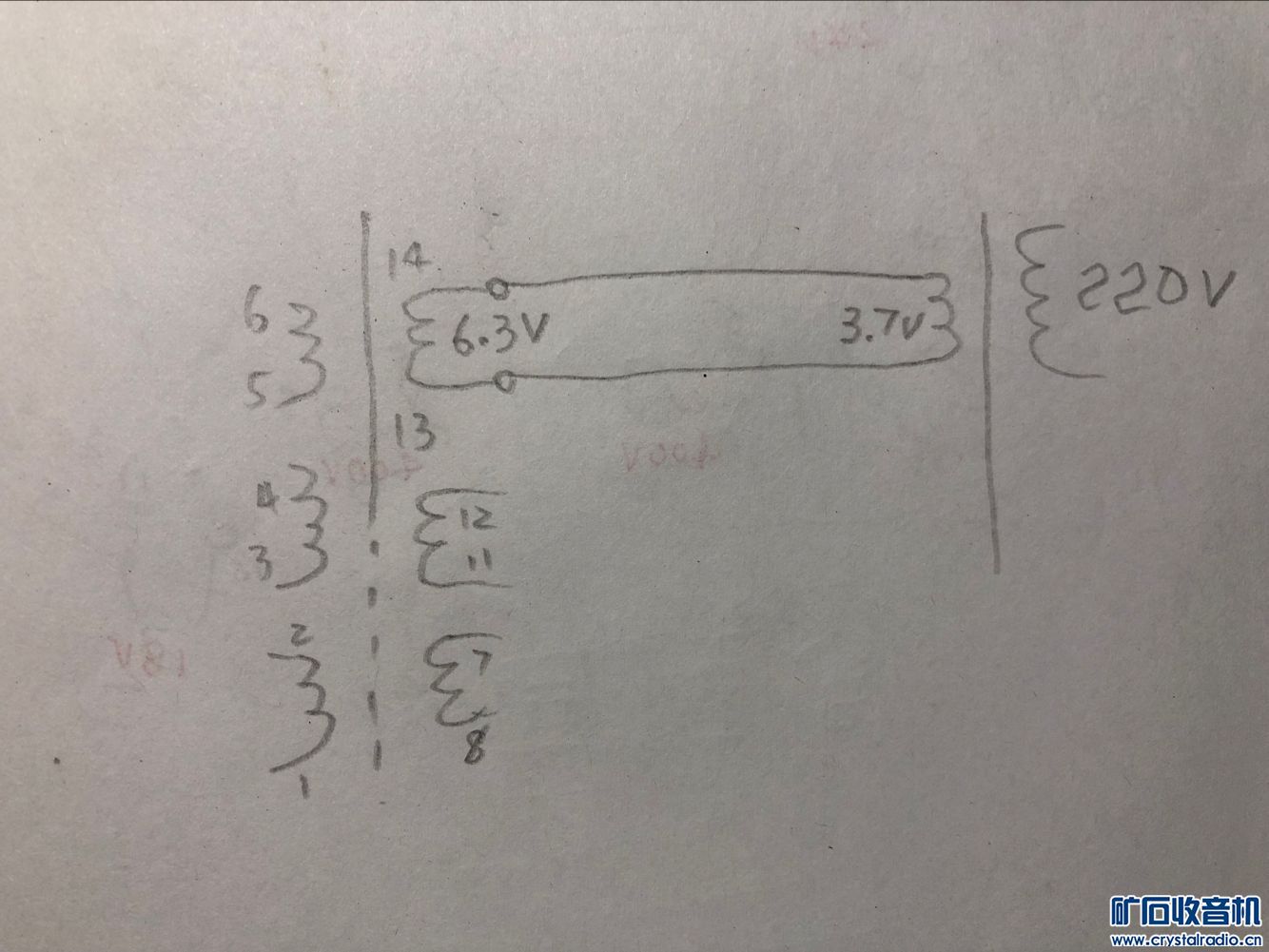

今天打算玩这个最大的电源C型牛,面对这36个脚,要把每个绕组端搞清楚,正确找到220V的IN端,安全然后引入220伏特电源,测量出各个绕组的电压,也不是简单的事。有时候冒然错误的引入会引起牛高温以至于烧毁。
我办法是:首先拔下各个电子管。然后先找到6.3V灯丝绕组
这里是13-14端绕组,因为这个绕组用黑白两种颜色线连接到6P1的灯丝,可以肯定这个是6.3V
然后我找了一个VCD机器的拆机电源牛,因为这个牛有一组3.7V的低压绕组,因为交流电压低,用它来判断未知变压器,非常安全!并且大致这个电压是灯丝电压的二分之一。
把这个3.7V与大C型牛的13-14端联通(如图)
然后测量大C型牛各个绕组的电压(记录下来)
最后把记录下来的电压乘2(由于上面3.7V对接的6.3V绕组,所以真实的绕组电压大致就是乘2)
(图中红颜色标注的大致是换算出来的真实电压)
分析结果可以看出只有1-3r绕组是200V,这一定是220V的引入端了。非常安全的引入220V,打开开关,放心的测量各个绕组电压,就是真实的C型牛的电压了!

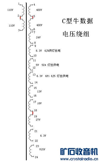

今天整理完成这个C型牛的绕组电压数据,可以看出,次级电压非常丰富,除了电子管必须的供电绕组,
这个变压器留有扩容的电压也非常丰富,单就次级就有9个绕组,
如:灯丝只用了两组,留下了两组灯丝(15-16和21-22)备用,这就极大的方便了电路的调整和补充。还可以看出这个
变压器的7-8输出24V,17-18输出18V,19-20输出27V,23-24输出15V这些电压都是电子管晶体管混合电路的电压保证,
总体:认为这个变压器设计的非常周全,可以得到灵活的应用!
