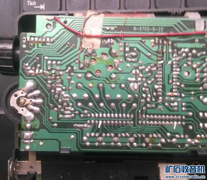

 楼主| 发表于 2018-7-14 17:27:56 | 显示全部楼层
dianzig 发表于 2018-7-12 18:09
如图所示,轻轻调一下红圈里的微调电容,就是四联调频联的微调,四联上有4个微调,看图找对了再调(一般 ...
老师好!我发一个9700实物图,您根据线路分析,帮我指岀调频本振微调,谢谢!图片如下:
发表于 2018-7-14 19:37:13 | 显示全部楼层
不太好判断,看电路图,要通过查正面的元件,连接1个电容(c11,15p)再接集成块8脚的,象是最上面的微调,调错了记住复位。
 楼主| 发表于 2018-7-14 20:25:29 | 显示全部楼层
dianzig 发表于 2018-7-14 19:37
不太好判断,看电路图,要通过查正面的元件,连接1个电容(c11,15p)再接集成块8脚的,象是最上面的微调 ...
老师好!右上角和右下角用改锥碰无反应,用手指碰右下角有反应。其反应是频率变无。老师给分析一下。谢谢!
发表于 2018-7-14 23:32:40 | 显示全部楼层
做标记——随便调都能基本复原。

 楼主| 发表于 2018-7-15 16:21:40 | 显示全部楼层
汪洋中的船 发表于 2018-7-14 23:32
做标记——随便调都能基本复原。
老师好!我把指针放在fm88处,用无感改锥调右下角微调有一个电台,且不是中国之声,我想本应应有很多电台,不知对不对。谢谢!
