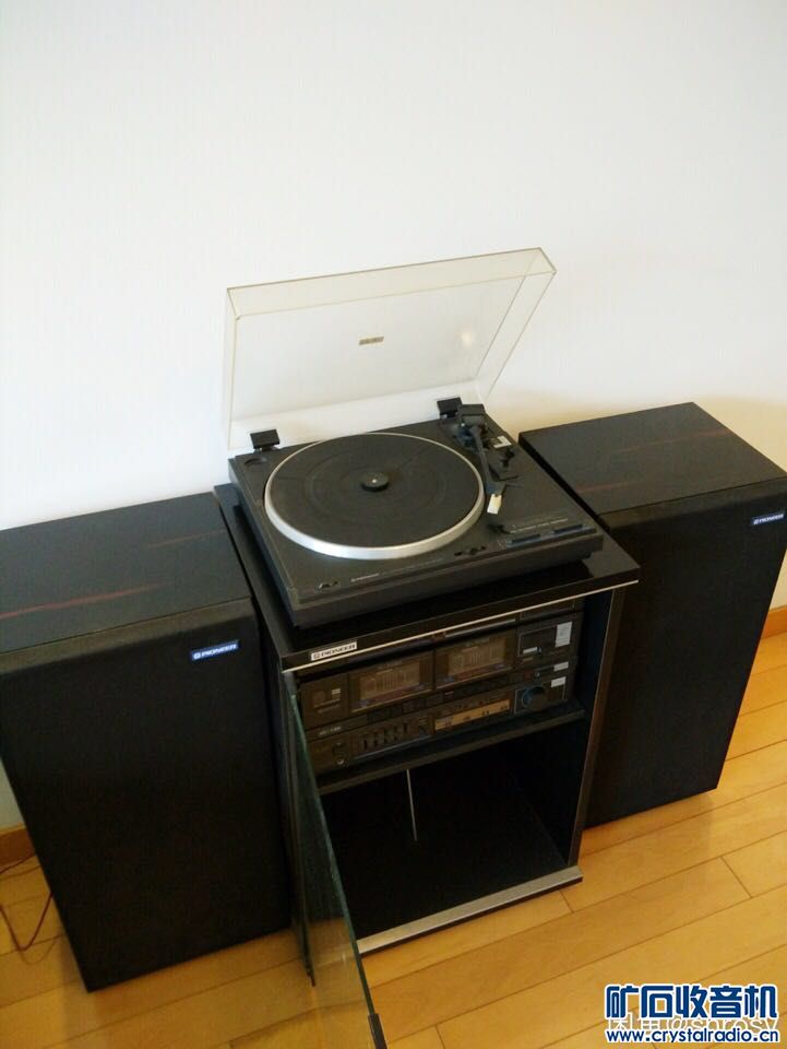

很有缘份的从一个老邻居收上买到一台88年的先锋音响。现在有个问题所以一直没敢插电,后面有个旋钮调电压的,有110——220——240,但那个旋钮很松,如果确定是选定在220,另外一个问题就是背后的接线,前面的按钮操作,有相关信息请指点。 微信图片_20180710145432.jpg 微信图片_20180710145437.jpg 微信图片_20180710145455.jpg 微信图片_20180710145445.jpg 微信图片_20180710145448.jpg 微信图片_20180710145502.jpg 微信图片_20180710145506.jpg

选择240V的不会错。现在电压基本偏高。
发表于 2018-9-4 08:04:59 来自手机 | 显示全部楼层
万用表电阻档测量插头电阻,一边调主机电压选择开关,阻值最小的档位是110伏的。

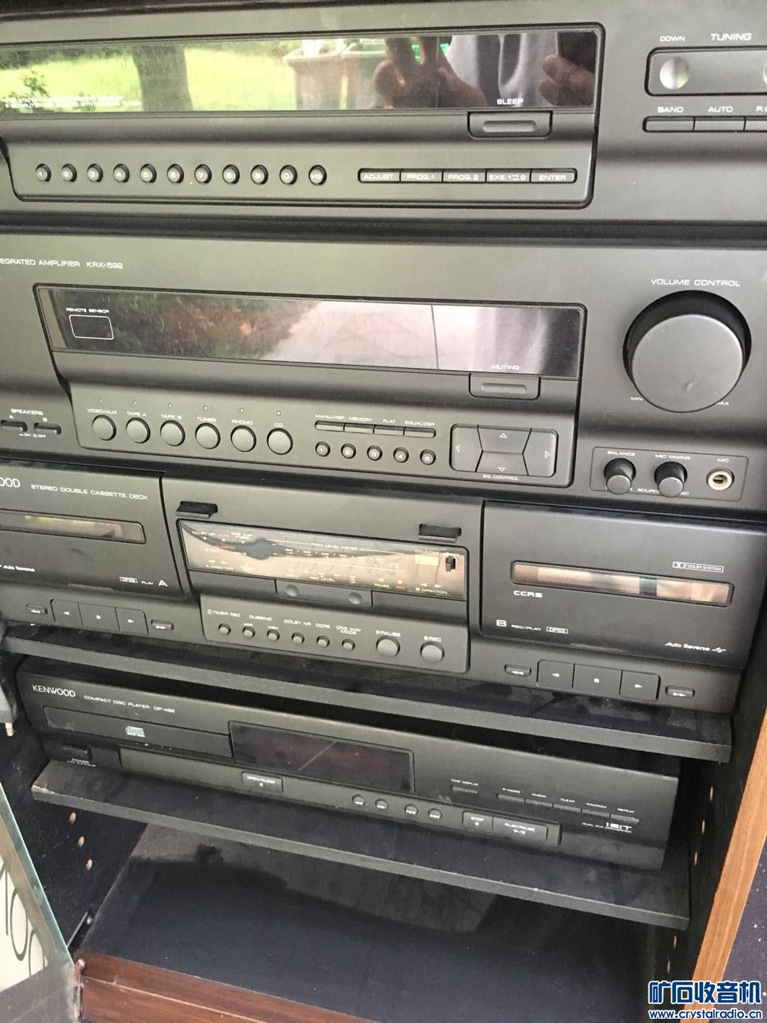

看见了 建伍592
