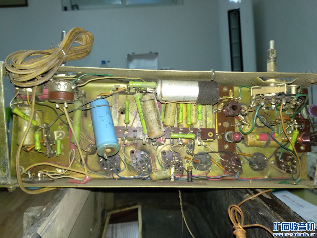

收了一台凯歌455-I 外表成色很好,表现及故障如下:
1.开机管子都亮,度盘灯也亮,无声,喇叭测试是好的。

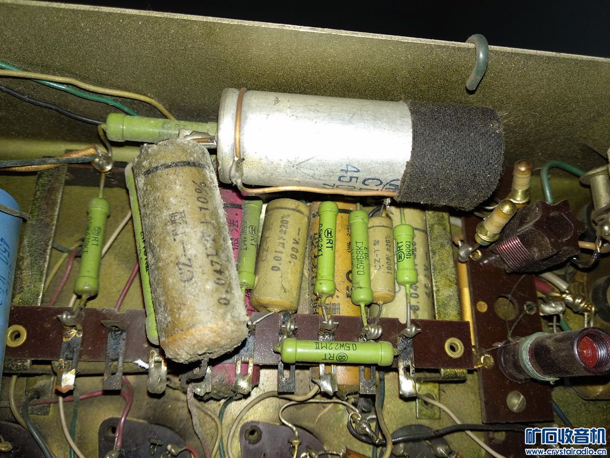

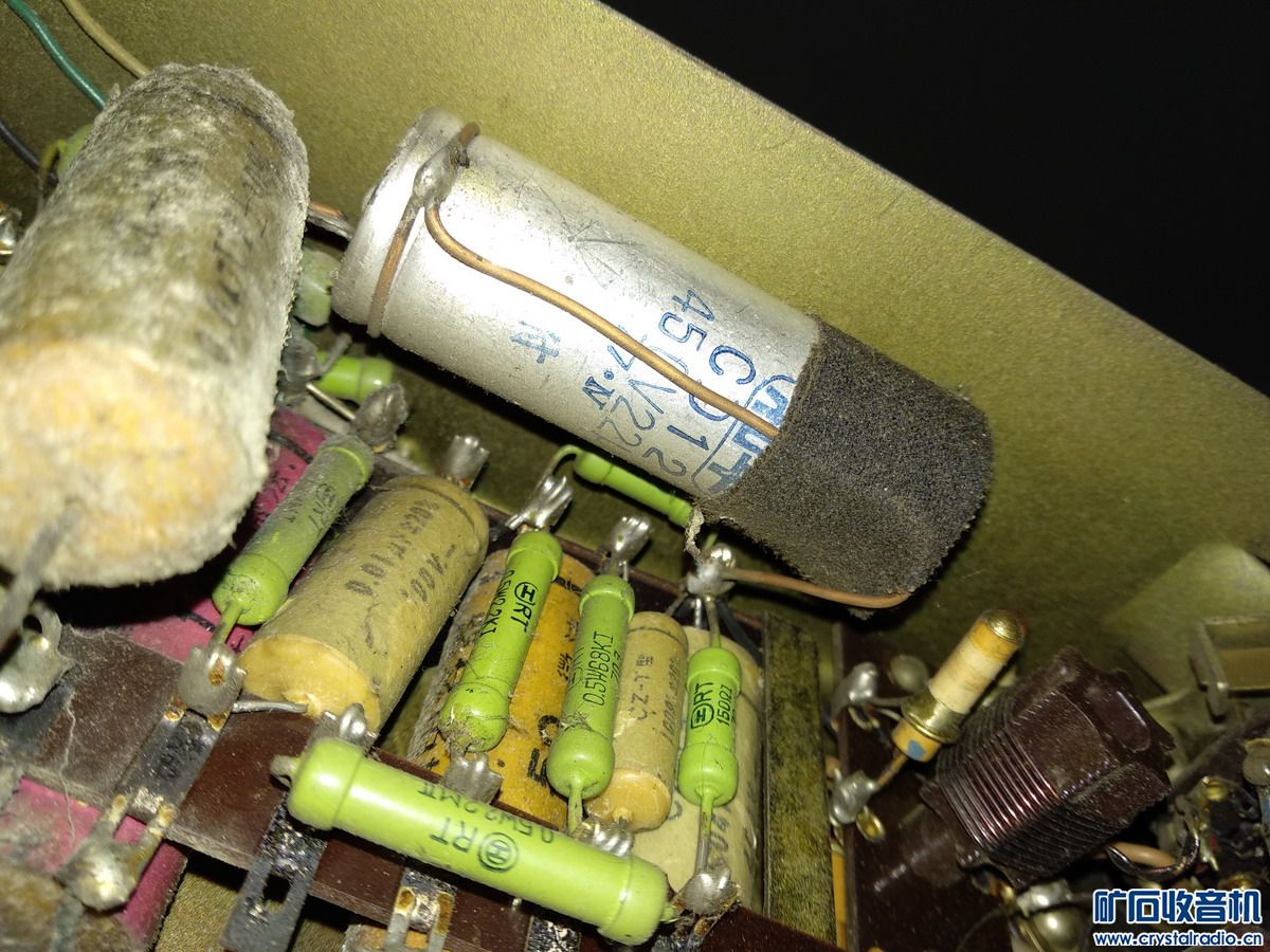

2.底盘上有一个电容脱焊了,量了一下电容量正常,焊上后还是无声。
3.触碰拾音器接口,喇叭依旧无声。
本人初学者,技术小白,手上有万用表和电容电感表,求教如何维修。

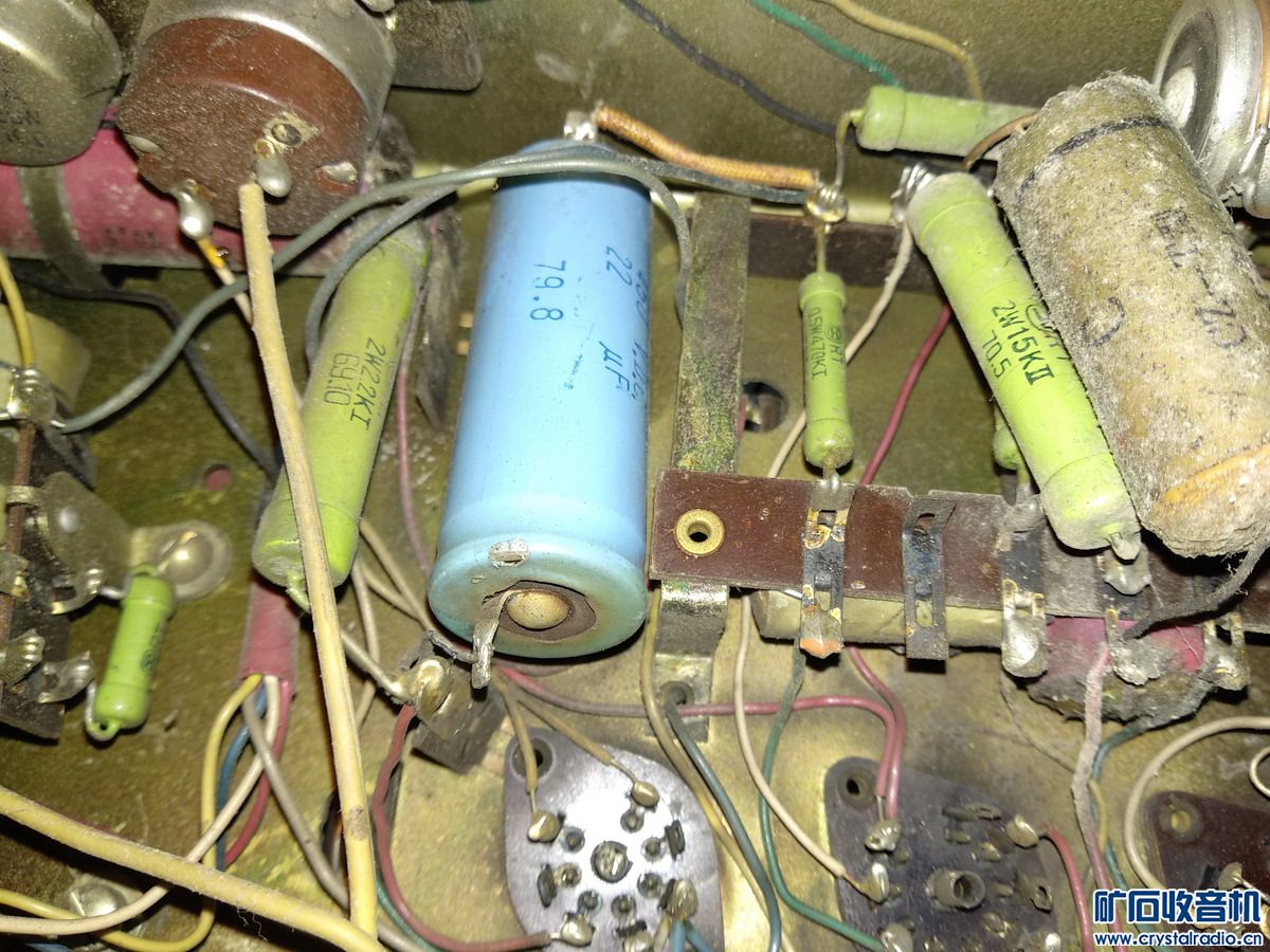

求教一下哪一个是滤波电容,蓝皮的和没皮的两个电容我看了一下都是450V22μF

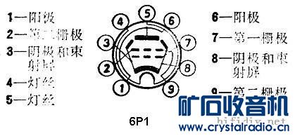

麻烦再问一下,屏极电压是测量那两个点的电压?是交流吗?
