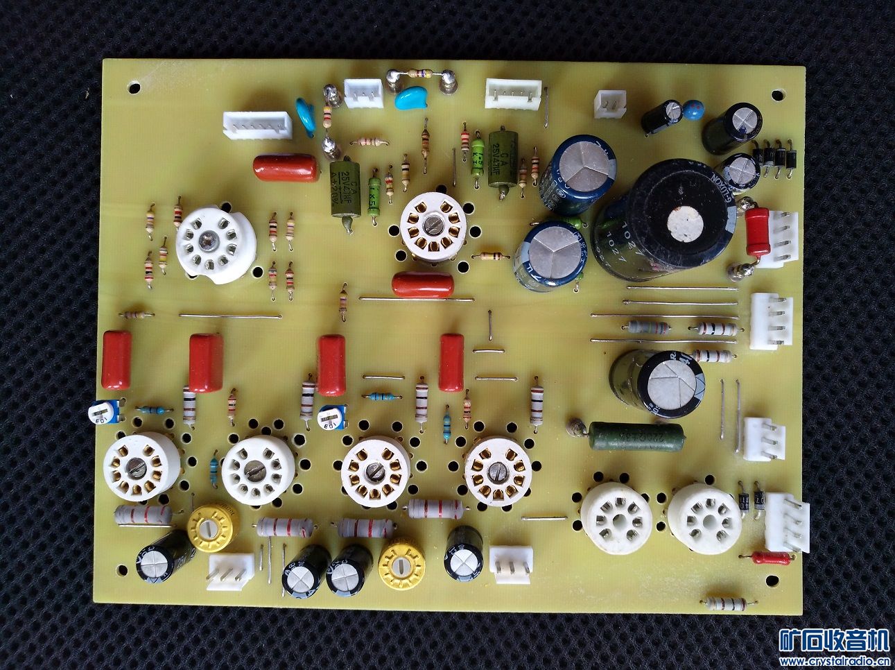

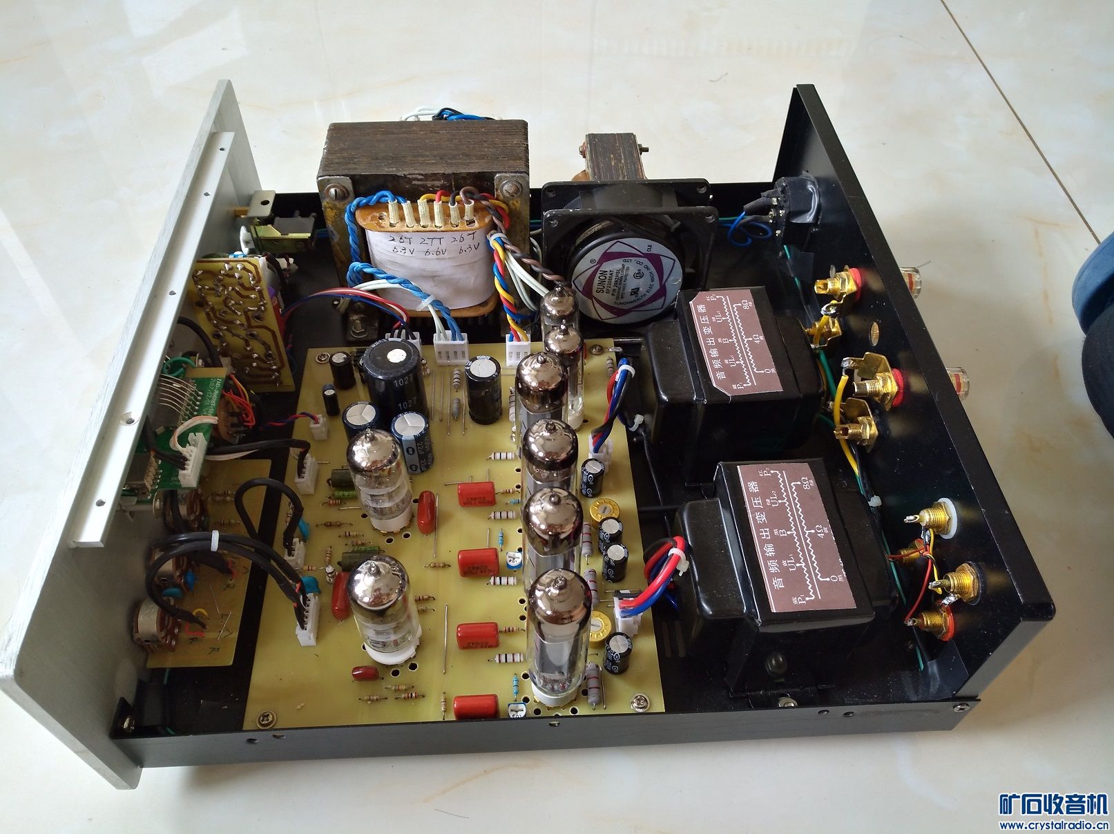

  以前装了一台6P14单端胆机,感觉功率太小,特别是低音不好。于是把它改装成推挽胆机,经过试听功率大了很多,低音下潜了很多,且富有弹性。现分享给大家,请多指教!
  原理图:
  印板图:
  加工好的PCB板:
  PCB板焊接面:
  PCB板元件面;

  机内排列图:

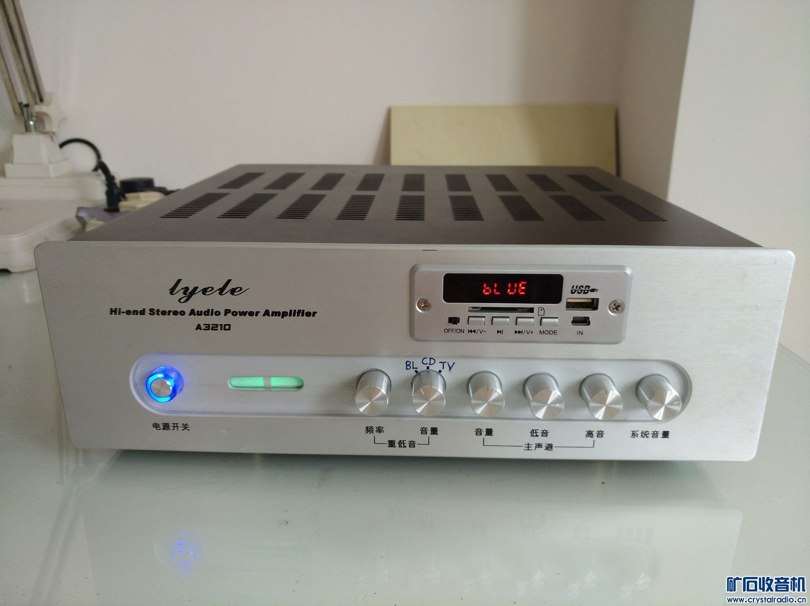

  外观图:

发表于 2018-7-9 20:33:59 | 显示全部楼层
  这机器做的很漂亮!赞一个。
 楼主| 发表于 2018-7-9 20:40:58 | 显示全部楼层
海河 发表于 2018-7-9 20:33
这机器做的很漂亮!赞一个。
谢海版加分!谢谢!

发表于 2018-7-10 08:45:53 | 显示全部楼层
这机子做的漂亮,下了功夫了,PCB板做的真好!

功率管以及阴极电阻发热量大,不应该装在PCB上,应该装底台局部搭棚
发表于 2018-7-10 12:45:59 | 显示全部楼层
很棒。。。外表看起来像晶体管机。。。机内温度怎么样?
