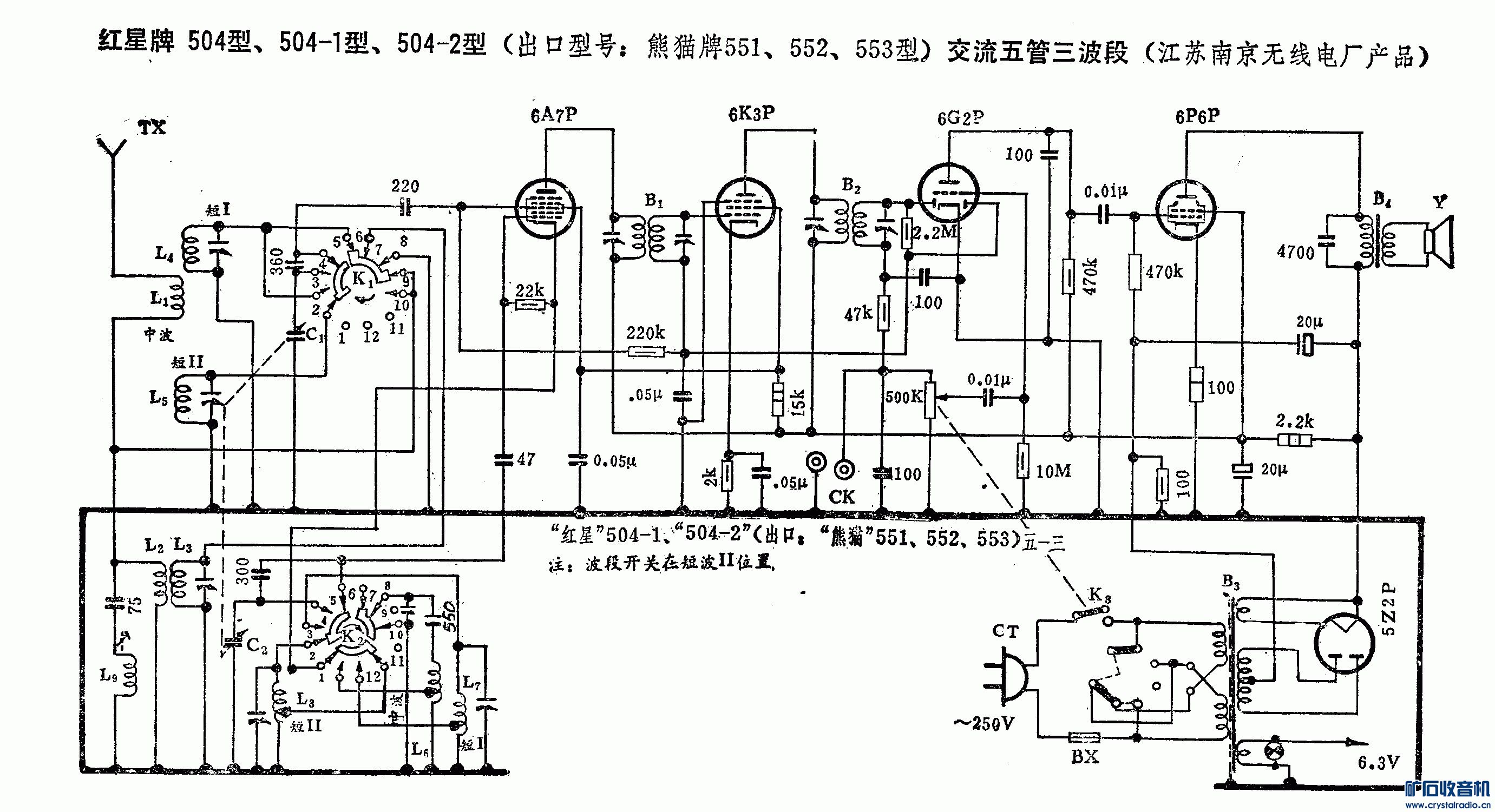

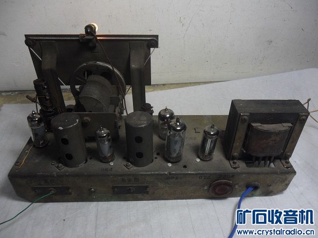

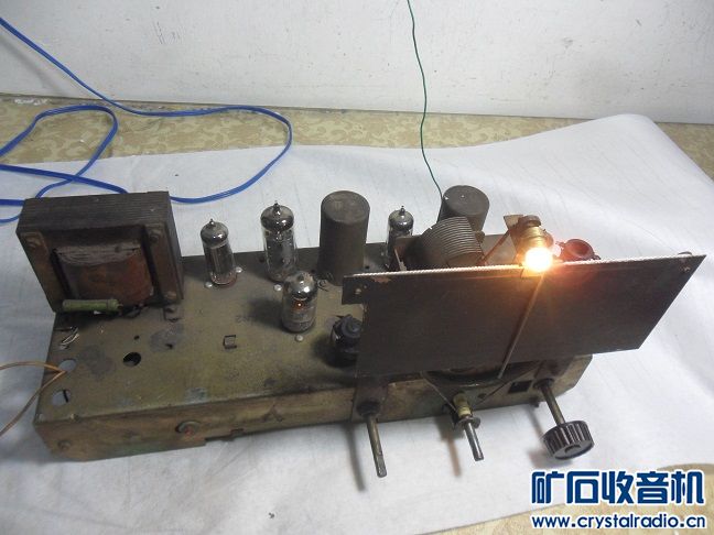

   求教         红星504-3电子管收音机 中波 短波1收不到台 短波2可收到几个台
                  机器到手目测整机 中周 可调电容均未动过
                  中波转动双连调谐噪声有变化 也有正常的噪声就是1个台也收不到 短波(2)可收到几个台
                  短波(1)1个台也收不到也无噪声  代换过6K4 6A2 6N2 也不行 捡查所有电阻 电容及可调电容正常无漏电
                  300P以下电容无漏电 但容量是否有变我测不了 线圈 中周全部检查无问题 并用电吹风除潮
                   依然还是中波 短波1收不到台  未查出故障前中周及可调电容没调过 无资料整机各点电压未测试

按照以上坛友提供的检修方法 每项作了认真检查如下:
                                                   (1) 空气可变双连检测无碰片并除尘清洗   依然无效果
                                                   (2) 在振荡线圈到变频管振荡栅极的47p电容上再并联一只47-100p电容 依然无效果
                                                   (3)波段开关清洗并反复检查确认接触良好无任何问题 依然无效果
                                                   (4)晚上收音及将收音机换不同方向 将软天线加长 中波及短波1 依然无效果
                                                   (5)天线圈和振荡线圈 及中周线圈 反复检测正常 无开路 (但短路及Q值是否降低 我无工具检测 但我用热吹风除潮 ) 依然无效果
问题还是判断中波和短波1是否起振。解决方案是在各个波段分别测量变频管帘栅极电压。如果都一样或接近,说明都起振。某一个波段特别高说明未起振。短波2振荡线圈使用粗铜线间绕,不容易断线,中波振荡线圈用单股纱包细线,受到外力冲击或助焊剂受潮后腐蚀容易断线。一般五灯机变频管正常起振时帘栅极直流电压80-90V左右。这时候不测量电压是不行的。
