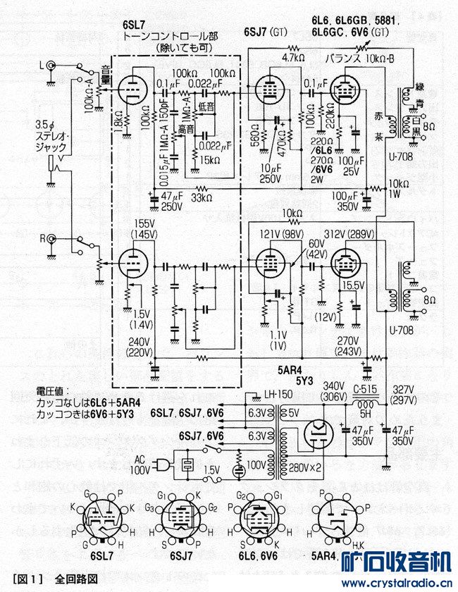

請問有經驗前輩此電路要裝要注意哪些呢?

具有独立负反馈绕组的输出变压器,没见过有关其计算方法的文章。如果找不到该电路图配套的输出变压器参数,只能改成常规线路。

这种牛在以牛闻名的麦金图机器里很常见,常能见到,比如功率管阴极串联独立的反馈绕组

电流电压串联反馈负回授电路。输出变压器回输线圈如果没有具体数据可按4.3欧绕组。
整机增益比较高,注意布线,图中的前级屏蔽等等,弄不好会自激,还要注意噪声控制。

关键的还是信号抗干扰的问题,在高低音电位器回路上 信号来来回回,在新人制作过程中很多很容易出错 并且布线稍微不合理就很容易引入噪音制作,
整机制作难度不是很大, 可以从后往前装,这样可以有把握的调试每一级电路。
   输出变压器有独立的反馈绕组,这个给输出牛的制作加大了难度, 在实际制作中如果没有这类牛,可以把反馈信号直接用扬声器绕组获取,但是反馈电阻需要重新调节。

按图接线 即可。
