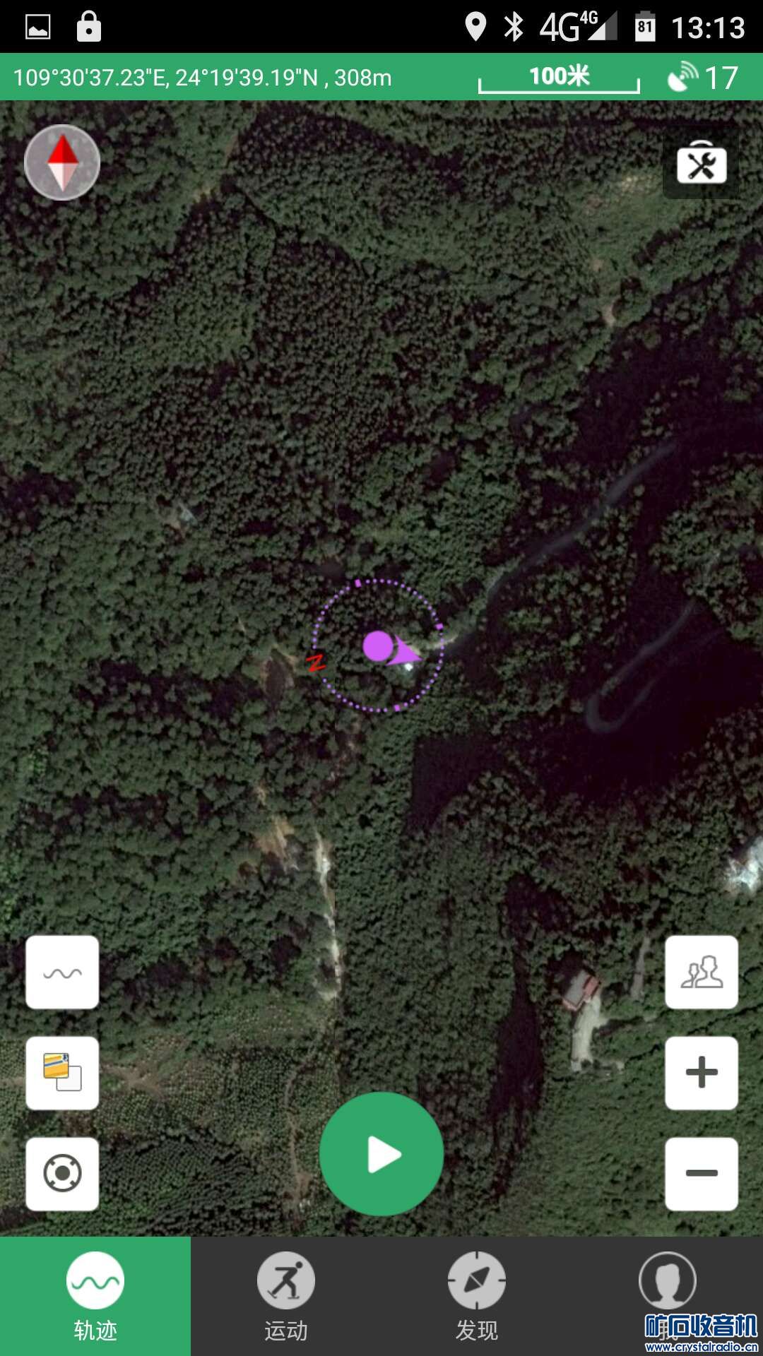

雪冬 发表于 2018-7-9 07:12
估计您手机显示的是卫星编号。
是软件显示的卫星个数,10颗以下的与实际海拔误差很大。
如图我去爬山时在山脚显示海拔91米与实际当地海拔差别就不大,软件显示锁定卫星15颗;到半山腰308米这个数据就不知道了,但看卫星17颗看来可信度也可以,到山顶又有国家测量的实际海拔来对比,与我手机显示误差上下20米内。
如图我去爬山时在山脚显示海拔91米与实际当地海 ...
民用误差20m差不多。军用才更精确。因为测距编码不同。这种设计可能是出于战略考虑。
