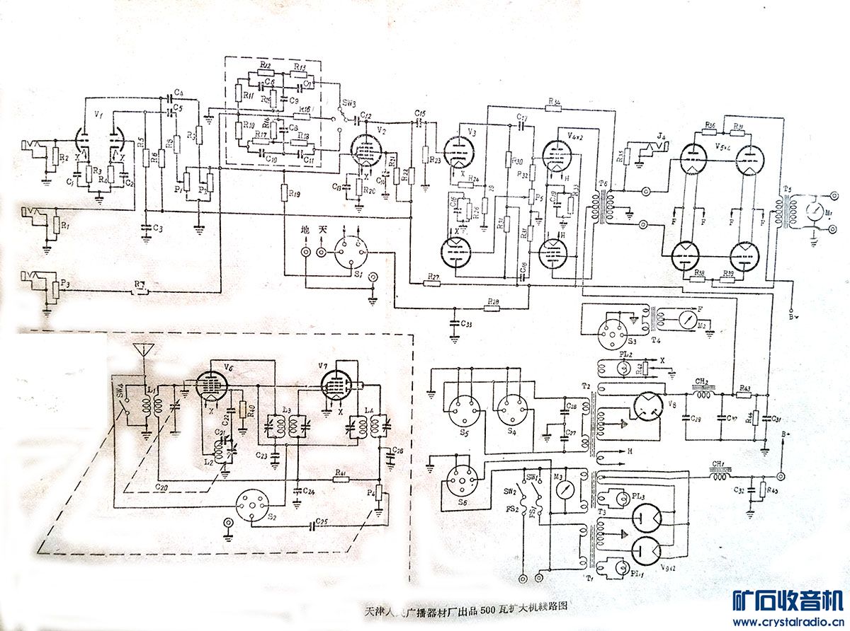

家里有台几百瓦的广播站电子管功放,能改成什么机子呢?

FU-5还可以做发报机,不过需要相当的技术水平以及相关资格证件。

过去天津人民广播器材厂出过几种几百瓦的扩音机。
500w电路

这个机器不值得改。

可以改成立体声功放。前提是你用的上么?

这么大的功率家用实在是太逆天了。推动级应该用的是1625(FU25),是否可以去掉末级的四只大管子和相应的高压整流滤波电路,把推动倒相牛换成合适阻抗的推挽输出牛呢?工作点当然需要从新调整,这样改造成双声道30-50瓦的机器,家里还是勉强可以用的。

这个是好东西,注意保养

这个275是805乙类推挽输出功率大效率高,改造家用意义不大因为高压太高改成甲类或是甲乙类用不成,再加上输出牛都是高阻输出的除非重新绕工程庞大

拆了吧,拆了要配件还是不错的。
