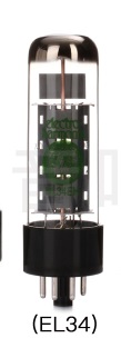

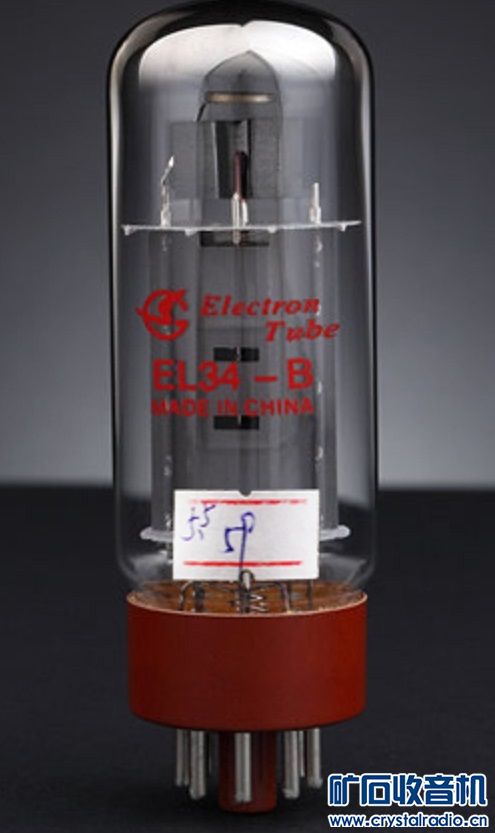

请问版主  俄国的EL34 比现在国产的 质量好很多吗?  俄国的价格是国产的2倍 物有所值吗?

  主要是税和运输成本。
没见说俄罗斯的比曙光强多少。
