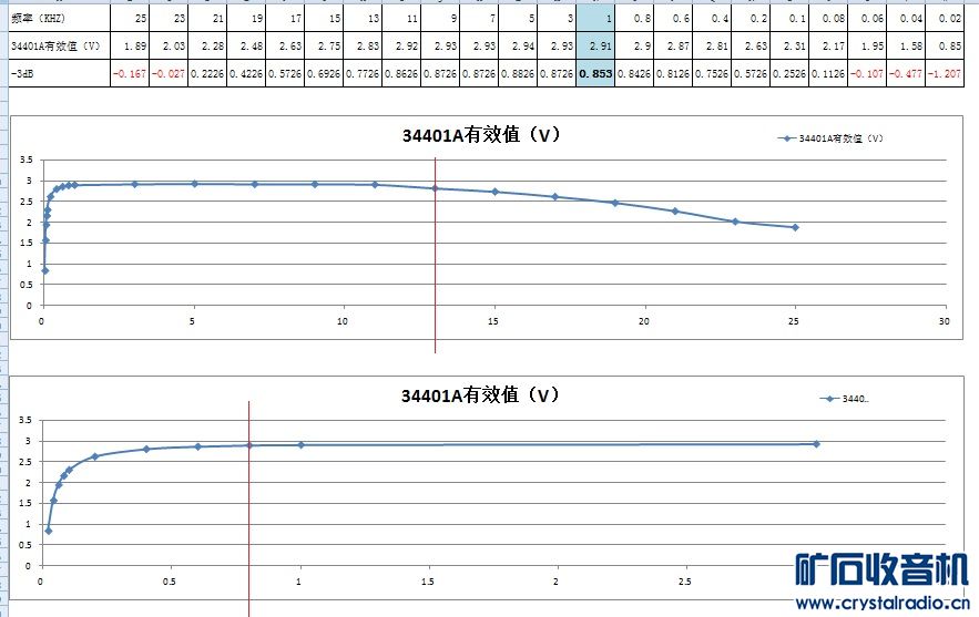

输入端用 函数发生器输入的 正弦信号,P-P大约是300mv。
输出端没有毫伏表,用的6位半的 安捷伦33401A,我感觉应该比毫伏表准吧。
电路没有接负反馈,是开环测试的。

电路开环测量主要数据如下:
6P1: 屏压,250V,栅偏压12V。
6N2:屏压:220V,栅偏压1.1V。
其余的电路参数未做改动。
麻烦各位老师帮忙看看:
1、我这样来测试频幅曲线的方法对不,就是输入一个定值的信号,然后测试各个频点下输出的电压幅度,再根据测试的数值做一条曲线。
我自己从曲线上看,在大约80HZ一下输出幅度衰减的就比较厉害了,超过-3DB了。在21HZ以上 输出幅度衰减超过-3DB。
总体上看,这个图像应该不太好,低频段和高频段应该都不太好。
2、这个电路图,我调整的各个工作点,合适吗。

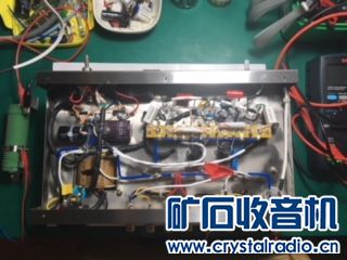

 楼主| 发表于 2018-7-7 19:13:57 | 显示全部楼层
补充一张 实物图。
发表于 2018-7-7 19:22:00 | 显示全部楼层
6P1的屏流大了,不过管子不贵。
发表于 2018-7-7 19:31:52 | 显示全部楼层
基本是正确的。
6P1标准接法,不带反馈,就是这样子的。标准接法,内阻很大,两端很差的。阻尼更差。
发表于 2018-7-7 19:32:19 | 显示全部楼层
屏流大了管子易烧坏。
