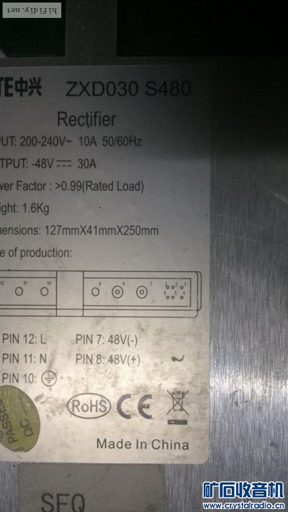

zxd030 s480怎么改成输出48,30A
弄了好多天了不知道怎么动手

发表于 2018-7-7 21:26:41 | 显示全部楼层
本来就是48V30A了还改什么?
 楼主| 发表于 2018-7-8 08:30:42 | 显示全部楼层
红河310 发表于 2018-7-7 21:26
本来就是48V30A了还改什么?
输出没电啊·
 楼主| 发表于 2018-7-8 08:32:04 | 显示全部楼层
本来就是48V30A了还改什么?
短接了2和6号针脚,有电好像是交流电,过几十秒电源自动断电

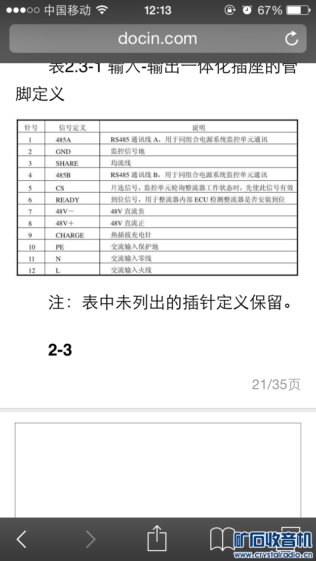

发表于 2018-7-30 15:09:38 | 显示全部楼层
还是去百度一下吧,这种电源要短接某两个或三个针脚才能启动,要大胆的试。
发表于 2018-7-31 17:13:47 | 显示全部楼层
我觉得要查好了才能试

发表于 2018-12-14 01:24:51 | 显示全部楼层
5号,针脚也要有信号吧
发表于 2018-12-14 09:16:53 | 显示全部楼层
对搞这东西,一定要胆大,不怕冒烟

发表于 2018-12-14 18:46:59 | 显示全部楼层
很想得到一个奖品啊。
在5针(cs片选)上,通过电阻加上5v电压,应该能启动。
