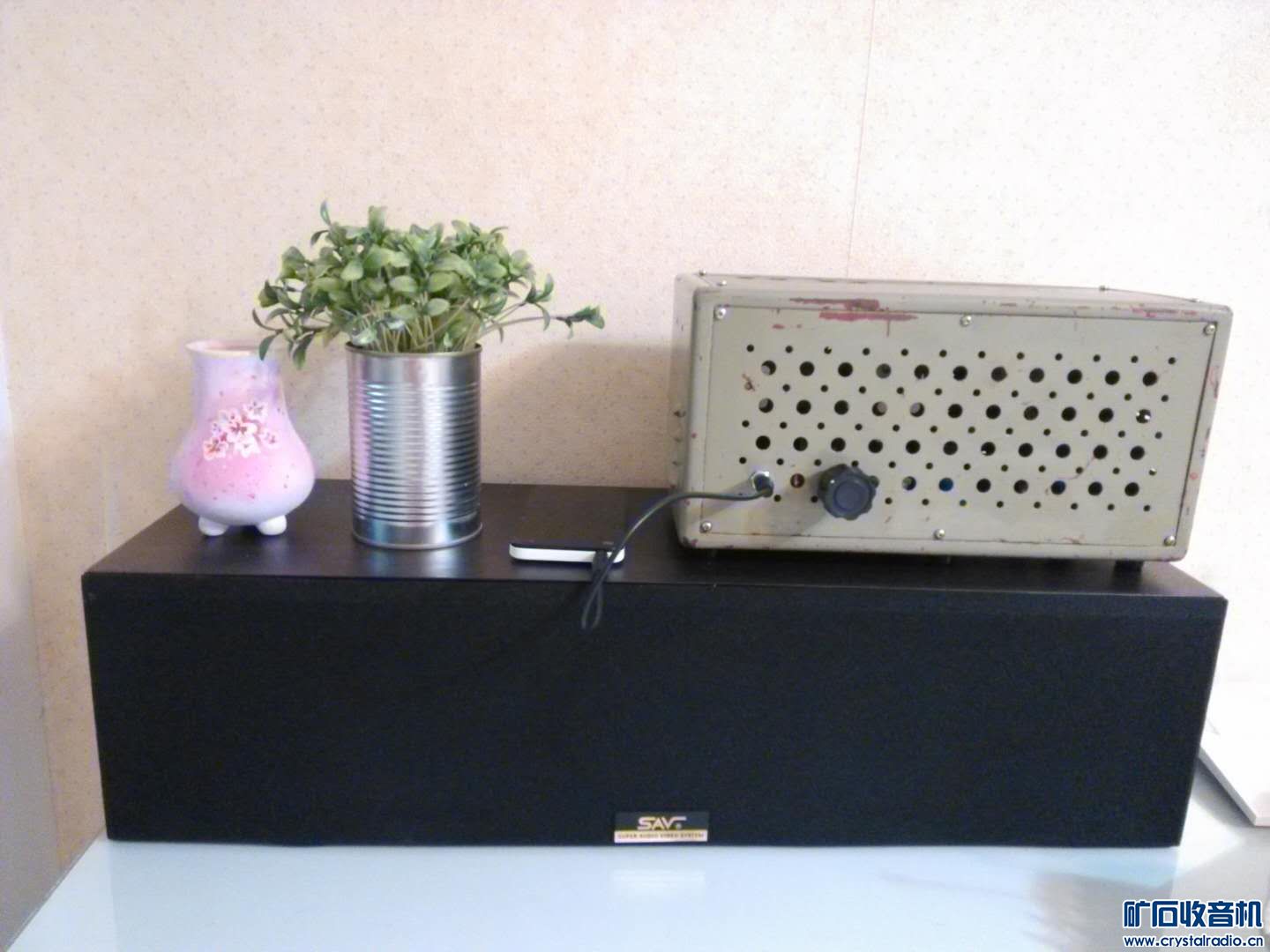

先来张临时搭配的,木耳朵,要求不高
买的机箱

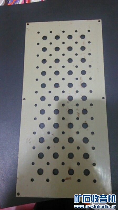

铝合金板打孔用立柱

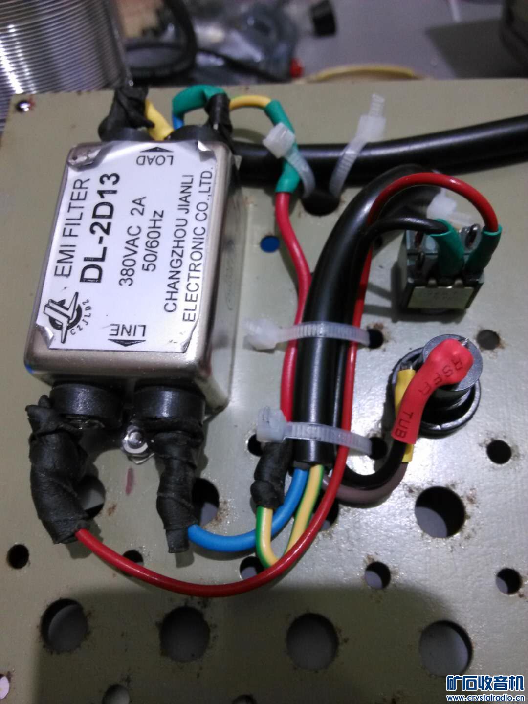

铁板子上不好打孔,一体化的滤波器插头没法用,只好分离式

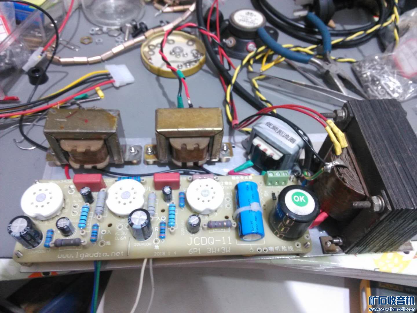

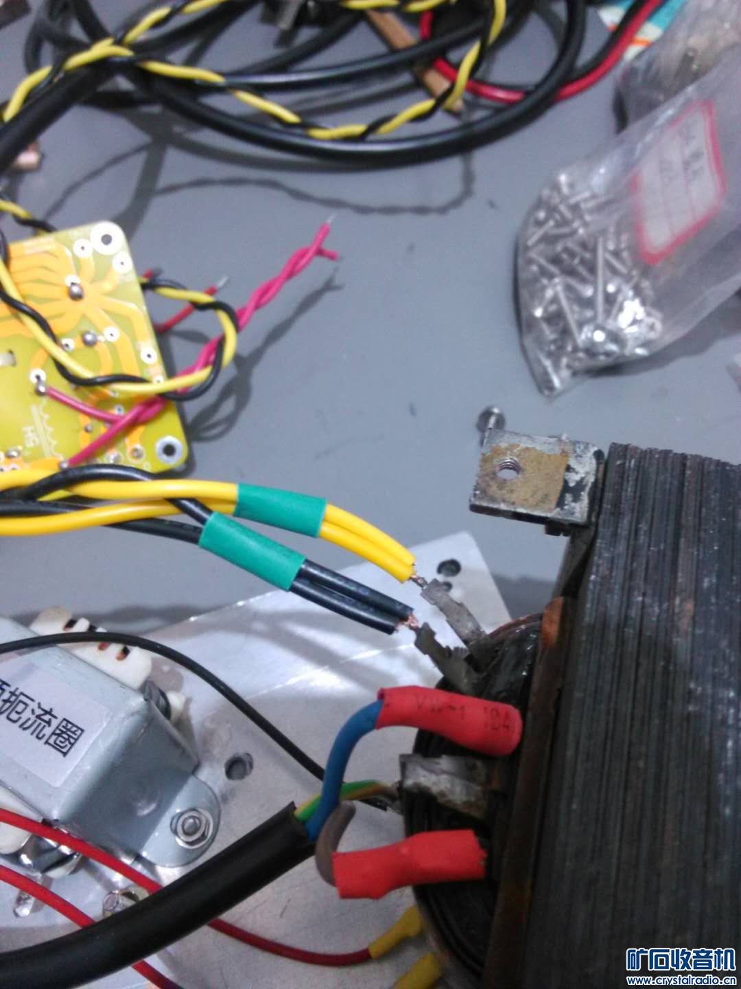

在论坛请教电源可能功率不够,所以装的两个输出牛最后拆了一个下来

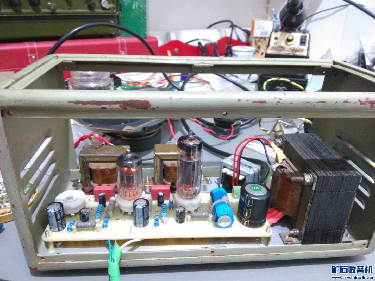

上电,声音很大,哈哈哈哈,木头耳朵,没法评判。反正很清爽。
感谢坛上指导和帮助过我的前辈,也感谢卖了机箱、牛、喇叭等等等等给我的卖家!哈哈哈。
这个应该算入坑了吧。

补充一下,金属机壳,多此一举的把电源插头剪了,换成电热水器上用的那种防漏电插头了。

p740216 发表于 2018-7-7 13:53
多大的电源牛?
据说是收音机上拆的,标注的DB-7,也不知道具体参数。所以不敢贸然带两个6P1
发表于 2018-7-7 15:07:27 | 显示全部楼层
收音机的电牛带两个6P1标准接法电流肯定是不够的,时间长了要烧掉;如果把6P1改成三极管接法就没问题了,长时间工作,电牛也只是温度略高,不至于烧坏,只是这样一来每声道的输出功率就没那么大了,也就一瓦多点。

彗星 发表于 2018-7-7 15:07
收音机的电牛带两个6P1标准接法电流肯定是不够的,时间长了要烧掉;如果把6P1改成三极管接法就没问题了, ...
我打算先听听,有空了做个6P3P的时候顺路把牛换了
