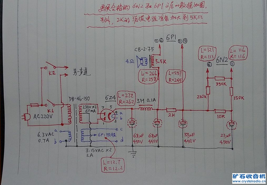

新人第一次作6P1胆机 - 请看 - 请教

他这出牛太小,不放电容对6p1有危险(牛初级线细)换大牛不必加了

针对我没有对管子作预检和测量,就随手把几十年前的旧管子加上,看来这个问题很严重啊。。。
马上着手解决这个问题,把手里的管子先检测一下,看看是否有问题,老化程度,参数差距有多大,等等。

再谢您的关注和提醒!上面几位老师提的建议和指导我都作了记录。
然后逐一进行更改和检测,并会把相关的记录发上来。
输出牛我刚预订了一对。其铁芯截面积是19x30,初级电感15H左右的。
现在机器上的的这个输出牛,我记得初级电感是8H多,直流电阻500欧左右。
我手头现在没有4700p/400v这个容值附近的电容,新牛到来之前,我会去买2个电容。

6z4供双声道有点不足。输出牛用收音机牛频响有点差。

每个声道我各用了一只6Z4作整流,输出牛已经定了一对大点儿的,正在等待中。

各位老大说的对,两个6N2管子确实都有问题。我在一楼作了第一次更新。

老管子老零件的参数变质问题应该要重视

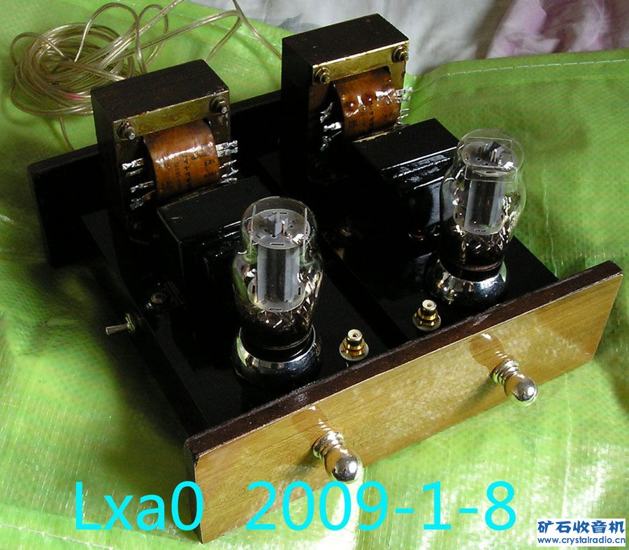

用了2个27厂子电牛
有点浪费
不如做一个6P3P的机器

回复 38# lxa000 的帖子
这个是半成品吧?变压器怎么都没焊线?
发表于 2011-2-19 16:52:59 | 显示全部楼层
回复 39# 特快 的帖子
哈哈
那是我刚紧固完主要的几个元件后拍的
现在早已经完工了
是一台纯后级
需加入前级
但是我直接用电脑的usb声卡输出驱动
声音也很好

刚把两个6N2 和 两个6P1 都更换了,没有电子管检测仪器,用指针万用表检测这两对要更换的管子数据都在正常范围内,并且挑了每对参数很接近的。
上电测量的结果在图上标出来了。
现在的电压整体感觉还是高,准备把2K的电阻加大到5K/5W的,就应该没问题了吧,到时把预定的大输出变压器替换现在的2w收音机输出变。
好了。再次谢谢各位老师的指点和指导!
