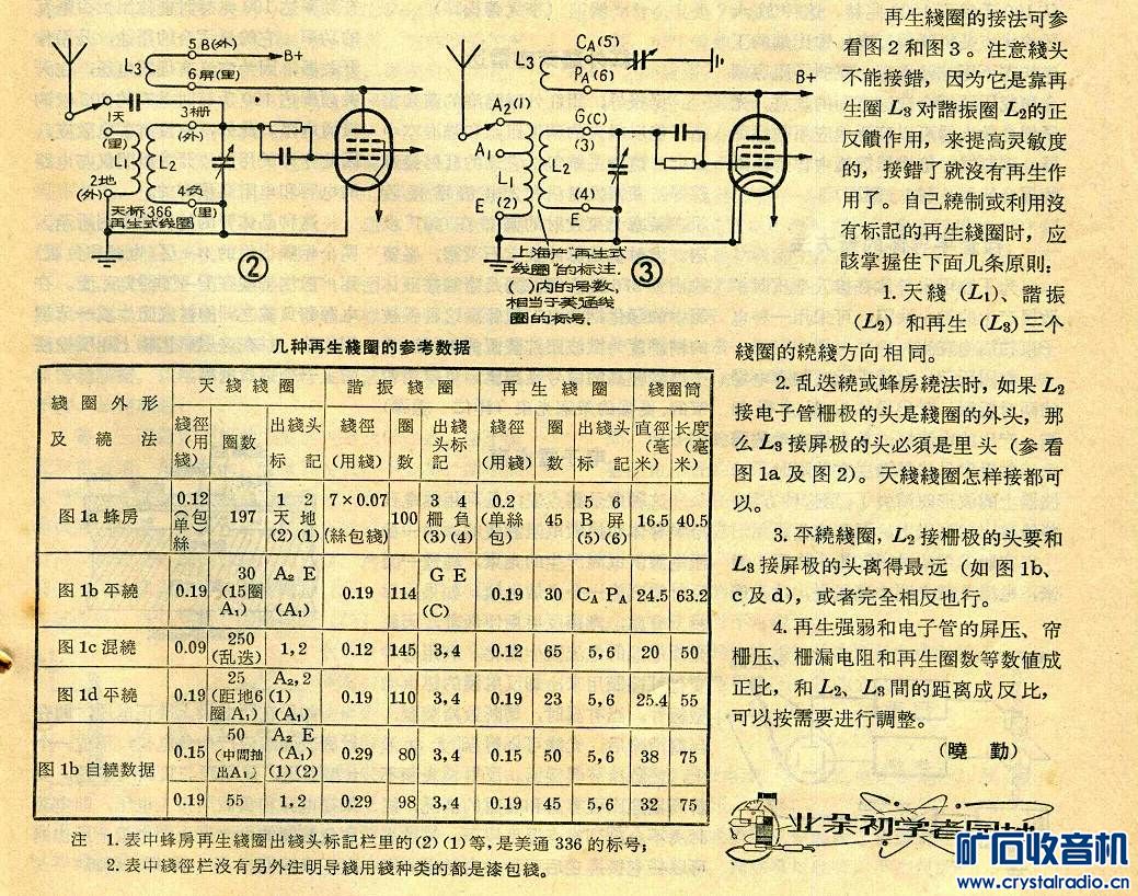

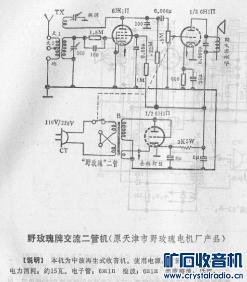

都说管子少好玩,本人最近想仿制一台野玫瑰三管或者两管收音机玩玩,但是不知道两台机子的高频三组线圈的具体绕制方法和数据,恳请有详细制作数据的朋友能给个参数,再此先谢谢大家。下面是两种野玫瑰收音机的电路图,顺便谢谢提供该电路图的坛友。
两管电路图
两管电路图
三管电路图
三管电路图
发表于 2018-7-6 19:39:10 | 显示全部楼层
就是普通的再生式收音机,不用对号入座。

发表于 2018-7-6 19:14:52 | 显示全部楼层
        关键是跟360P单联谐振的那个线圈要准确,具体圈数要看你用多大直径的线圈管,多大直径的漆包线,才能决定。
发表于 2018-7-6 19:16:34 | 显示全部楼层
        其它的天线线圈初级,多点少点都可以,再生线圈要看实际情况增减,以灵敏度高又不啸叫为准。
发表于 2018-7-6 19:20:35 | 显示全部楼层
fzh547611 发表于 2018-7-6 19:14
关键是跟360P单联谐振的那个线圈要准确,具体圈数要看你用多大直径的线圈管,多大直径的漆包线,才 ...
        在这个电路里,360P单联的容量是确定的,中波从535到1605的频率覆盖也是确定的,所以谐振线圈的电感量也能计算出来,不知道的就是你所用材料的具体数值需要你自己提供,比如线管直径,导线直径,才能确定圈数,

发表于 2018-7-6 21:18:57 | 显示全部楼层
可以参考一下老书,比如冯报本的《二,三管收音机》,不过那个主要是讲电池管的,直接换交流管没啥问题

发表于 2018-7-7 12:52:43 | 显示全部楼层
这就是台再生收音机,调谐电容是标准360p的,照于海旺版主的资料绕制,没问题!
