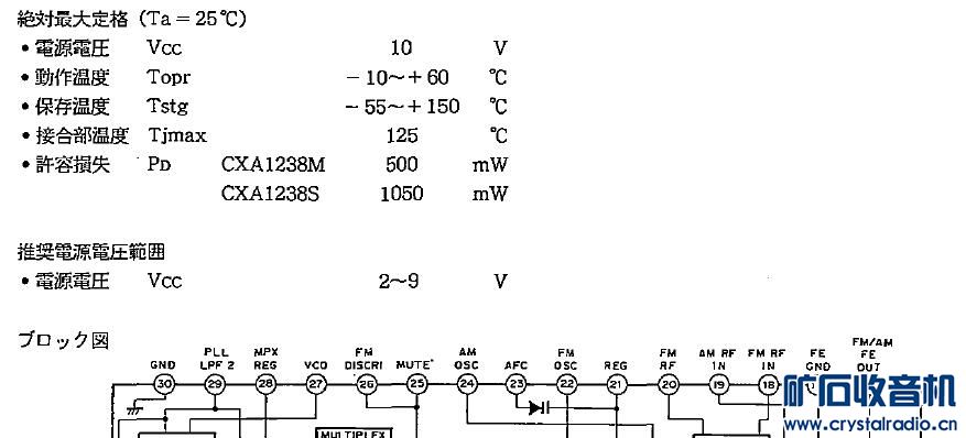

CXA1238M和CXA1238S有什么区别吗?
发表于 2018-7-6 16:37:11 | 显示全部楼层
功能一样,区别在于封装不同,前者是贴片封装,后者为双列直插封装。
 楼主| 发表于 2018-7-6 16:47:45 | 显示全部楼层
哦 谢谢。。。。。。
发表于 2018-7-6 17:26:08 | 显示全部楼层
M应该是贴片的,S和P是直插的

,记得以前用过的cxa1019s、p.m,尾缀S的就是加密脚距直插式的
发表于 2018-7-18 15:38:44 | 显示全部楼层
直插的体积不一样
发表于 2018-7-19 11:29:31 | 显示全部楼层
一样的 只是1238S直插的功耗大一点 耳机输出功率也大一点
