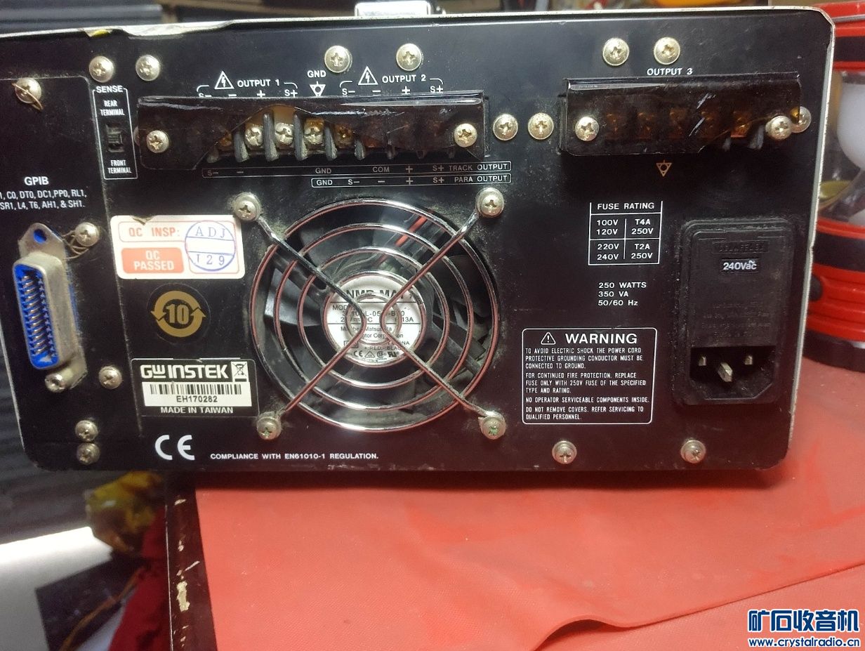

年后收了个电源,上个图
前面
前面
后面
后面

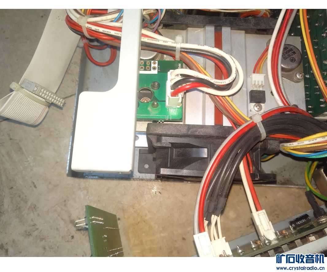

 楼主| 发表于 2018-7-6 12:05:36 | 显示全部楼层
还有, 右边的换成3055了 Screenshot_2018-07-06-12-01-10-862_com.miui.gallery.png 3

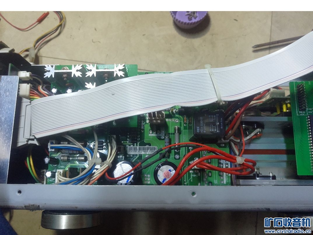

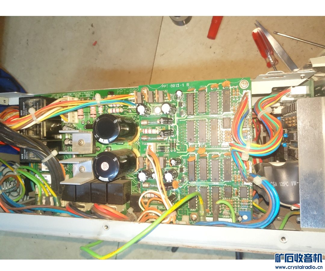

 楼主| 发表于 2018-7-6 12:08:48 | 显示全部楼层
两边的电路板 Screenshot_2018-07-06-12-06-41-990_com.miui.gallery.png Screenshot_2018-07-06-12-07-16-418_com.miui.gallery.png
 楼主| 发表于 2018-7-6 12:13:38 | 显示全部楼层
小白一个,原理不懂,随便看看

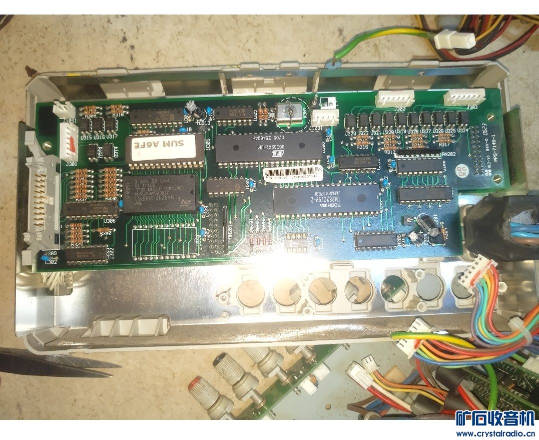

 楼主| 发表于 2018-7-6 12:15:00 | 显示全部楼层

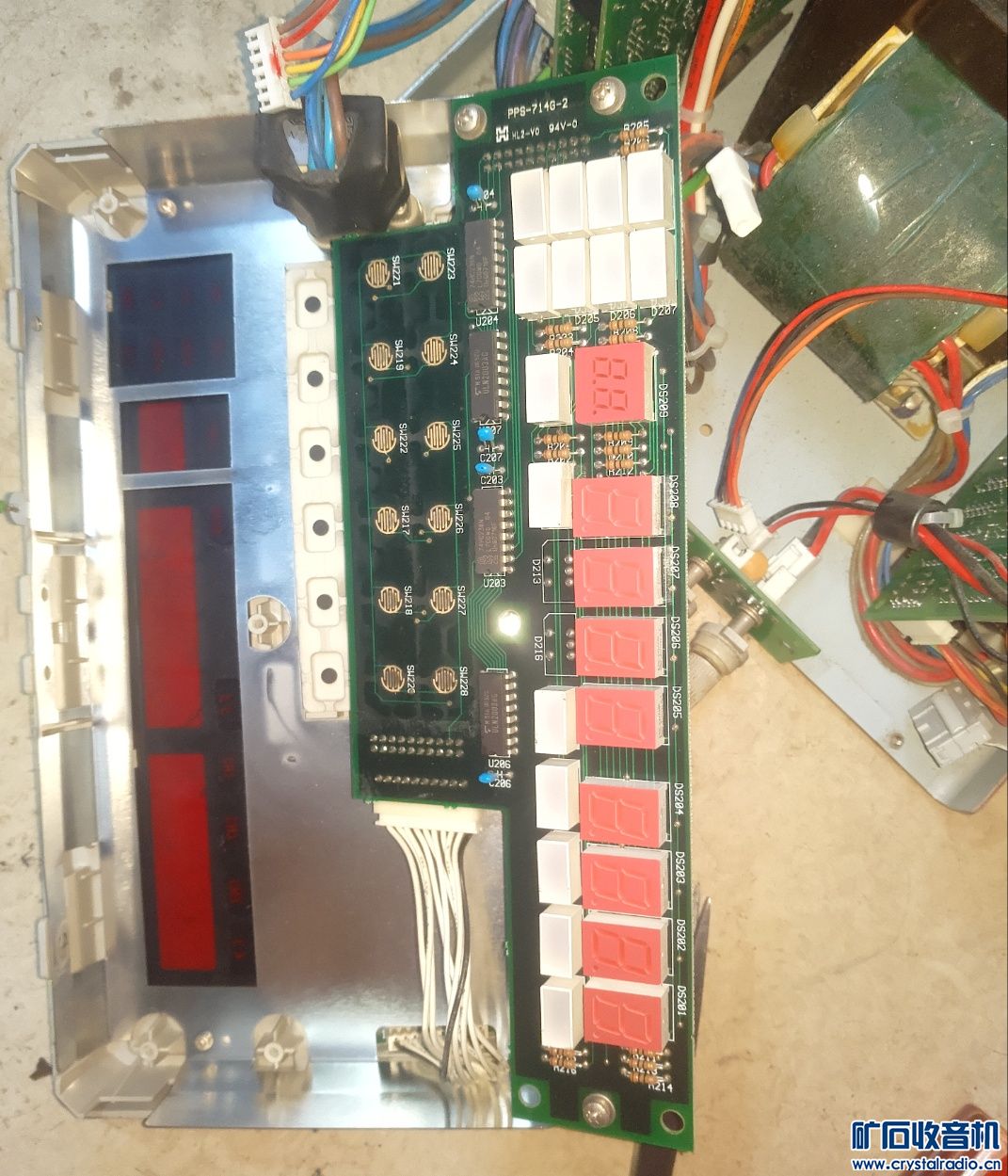

继续,前面板
一丨前面板
一丨前面板

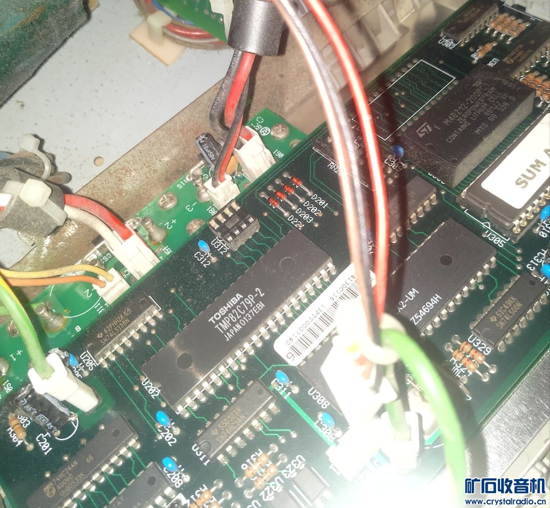

 楼主| 发表于 2018-7-7 11:32:06 | 显示全部楼层

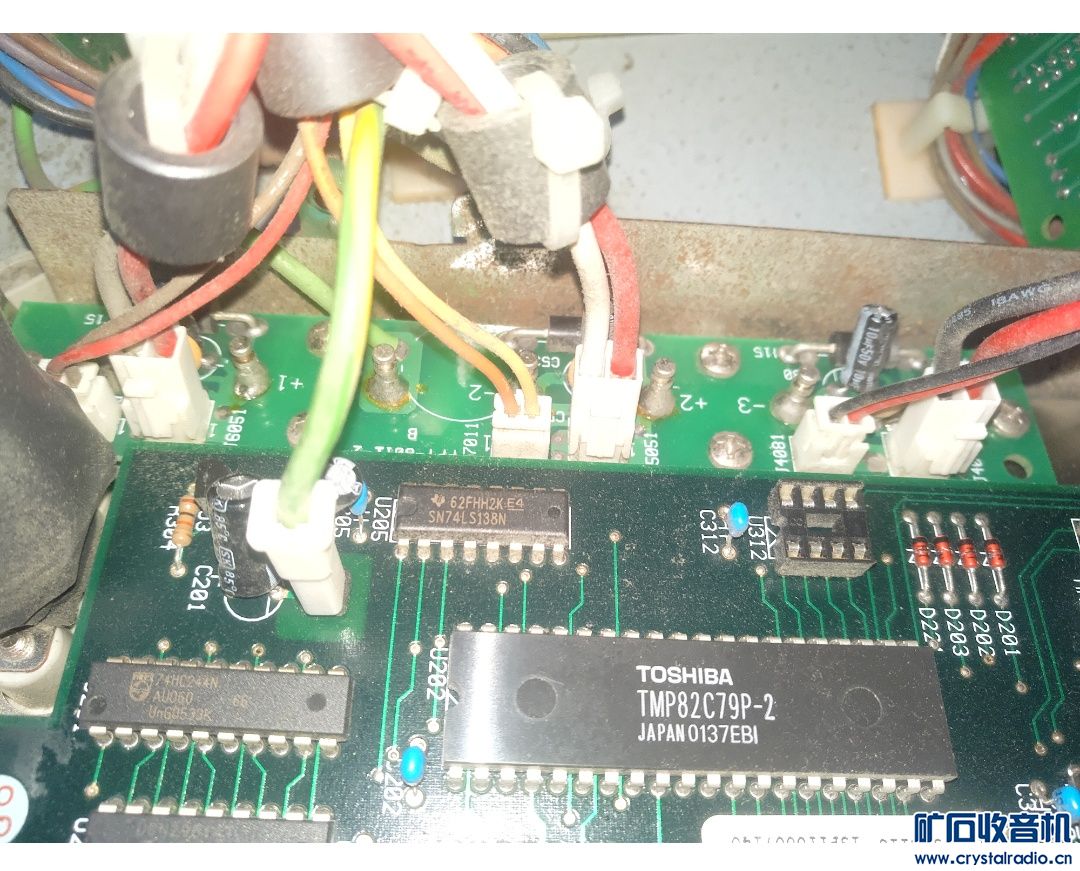

单片机? Screenshot_2018-07-07-11-22-53-176_com.miui.gallery.png Screenshot_2018-07-07-11-23-15-077_com.miui.gallery.png
 楼主| 发表于 2018-7-7 11:33:17 | 显示全部楼层
看起来固纬PPT3615也没多少人用啊

发表于 2018-7-26 22:54:56 | 显示全部楼层
TMP82C79P-2 是 key & LED 控制晶片
ATMEL 80C32X2-UM 才是單片機, 它旁邊的 IC 貼著 SUM A6FE 的是 ROM, 存放 80C32 的 固件
藍色接頭旁的DIP IC, 是 NI 的 GPIB 通訊 IC
