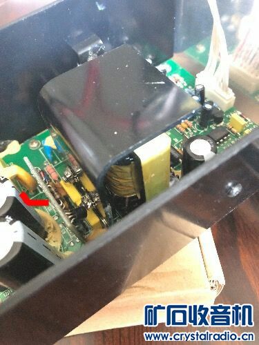

低音炮功放板
发表于 2018-7-6 18:31:02 | 显示全部楼层
changle 发表于 2018-7-6 10:23
黄色圆饼那个有没有短路
这个才叫黄色圆饼,可以先拆掉它

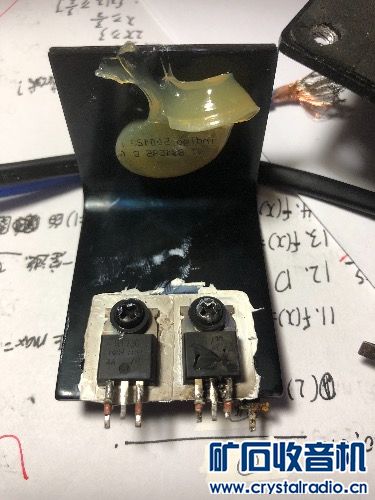

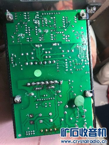

线路板没有大的损坏,可能还有救、散热器上有两个管子,我怀疑他坏了,前辈们给出个主意吧
发表于 2018-7-10 20:19:09 来自手机 | 显示全部楼层

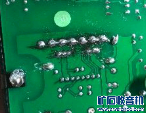

驱动部分已经焊成了一堆翔

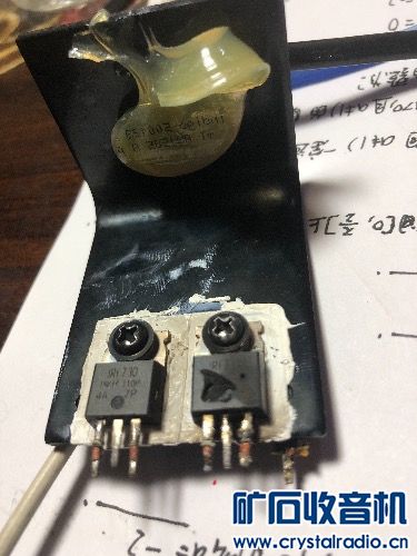

lusdlyf 发表于 2018-7-10 20:19
驱动部分已经焊成了一堆翔
前辈给看看这两个管子的型号吧?一只已经烧糊了,这两个的型号是一样的吗?谢谢
 楼主| 发表于 2018-7-10 20:45:13 来自手机 | 显示全部楼层
驱动部分已经焊成了一堆翔
前辈没问题,我会给他分开的
 楼主| 发表于 2018-7-10 20:52:34 来自手机 | 显示全部楼层
兰贵烦 发表于 2018-7-6 13:52
看下是不是开关管击穿了。
应该是 ,已经弄下来了,您给看看这两个管子的型号是一样的吗?谢谢
 楼主| 发表于 2018-7-10 20:53:57 来自手机 | 显示全部楼层
irf730 4A,两个都是一样的就好了
发表于 2018-7-10 21:07:53 来自手机 | 显示全部楼层
两只管子是同一个型号,没炸的那只估计也坏了,立着的小电路板的有个集成电路负责驱动,也要检查一下

发表于 2018-7-11 08:04:58 | 显示全部楼层
过孔都拿给你弄坏了 ,你那电烙铁的功率不够啊。
 楼主| 发表于 2018-7-11 13:45:22 来自手机 | 显示全部楼层
60w的、我经验不足,拆的时候着急了
