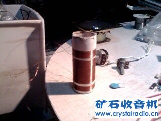

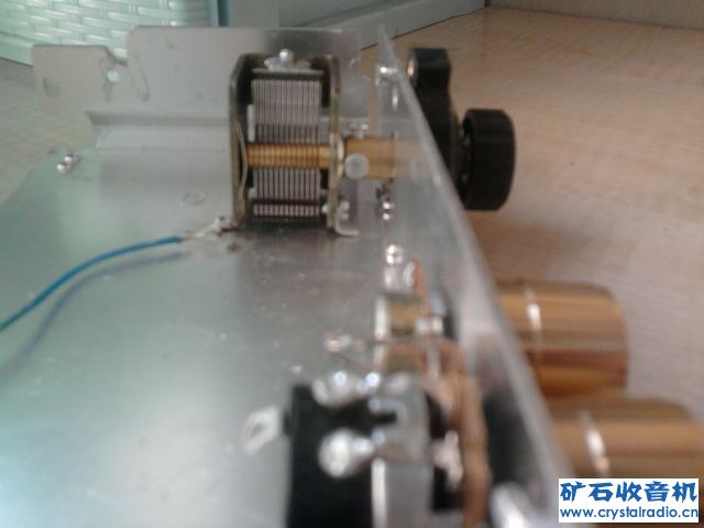

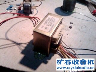

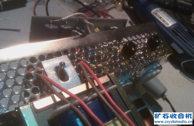

 楼主| 发表于 2011-2-17 22:11:21 | 显示全部楼层
后来的组装
后来的组装后来的组装

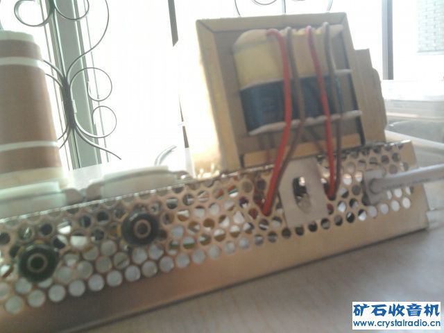

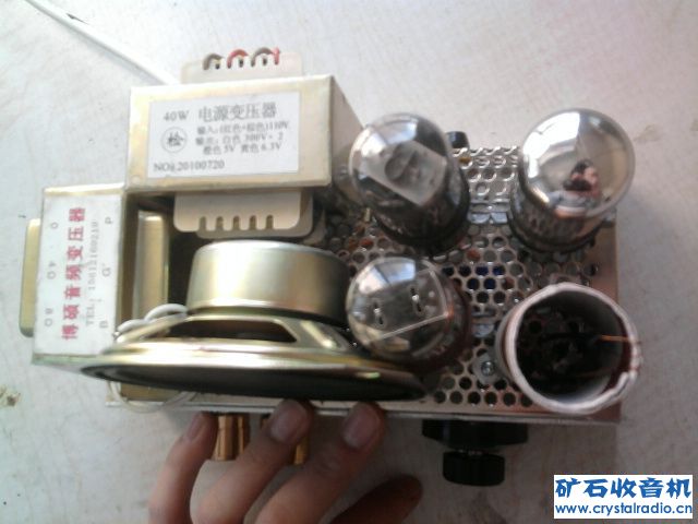

 楼主| 发表于 2011-2-17 22:12:55 | 显示全部楼层
再后来
线圈固定法
和整体图
[ 本帖最后由 ENIAC 于 2011-2-17 23:13 编辑 ]

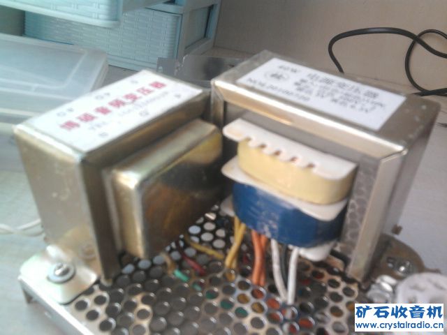

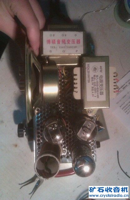

 楼主| 发表于 2011-2-17 22:14:43 | 显示全部楼层
再再后来
底板、电位器和单联的固定
变压器、电源电压变换开关
和总览
[ 本帖最后由 ENIAC 于 2011-2-17 23:17 编辑 ]
