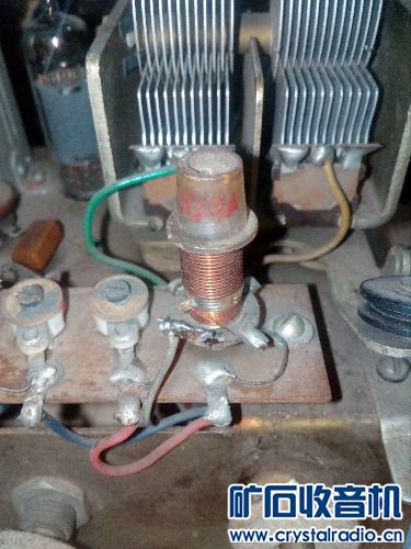

 楼主| 发表于 2018-7-6 09:31:42 来自手机 | 显示全部楼层
jiangqishan8 发表于 2018-7-5 19:03
我又细看了你测的各管电压,发现6k4的 5脚没写电压,如果真沒有电压(应该和6A2的5脚相同),则是中周线圈 ...
实在佩服,昨晚仔细检查了,的确有个线圈脱焊了,很难发现,不是用表量还真发现不了。重新将线圈接上后,台马上就出来了,真开心。不过声音相比正常情况还是稍微小了些,把音量开到最大,人站在一米也外就听不清楚了。不知道哪里还有问题。这个机器的输出变压器不是原装的,会不会是输出变压器有问题?
 楼主| 发表于 2018-7-6 10:14:08 来自手机 | 显示全部楼层
这个声音准确的来说,是本地强台非常清楚,音量开到最大3米外可以听见,不过声音时大时小,其他台真是只能座在收音机前面听了。开机器半小时不到就只能拿这喇叭貼着耳朵听了。又重新测试了一下电压,原来的6K4电压是我太粗心标错了

 楼主| 发表于 2018-7-9 08:48:41 来自手机 | 显示全部楼层
电眼基本没变化,谢谢老师的指点,我再仔细检查。
 楼主| 发表于 2018-7-9 18:25:54 来自手机 | 显示全部楼层
问题终于找到了,6P1的3脚电容出了问题,耐压不够被激川,换了后问题解决。谢谢老师
