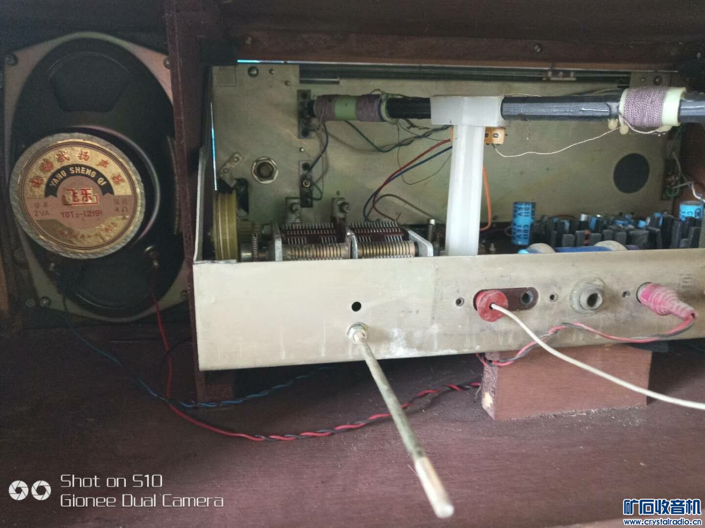

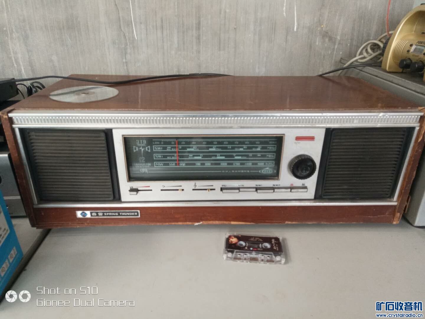

春蕾3T9收音机真不是盖的
 楼主| 发表于 2018-7-12 16:46:51 | 显示全部楼层
下一步打算磨一磨,大家有什么好建议都给提提意见。
发表于 2018-7-12 17:02:52 | 显示全部楼层
说说这台机器的缺点吧。。。,天线不能转!
发表于 2018-8-7 15:58:49 | 显示全部楼层
春雷3T9是一台很不错的机器。3AD6,OTL功放,声音不错。

发表于 2018-8-17 21:27:41 | 显示全部楼层
原机变压器太小,换成原电压功率更大的,级间电容换质量好的,会有改善.该机功放电路40年前时髦,现在已落伍,我按海燕(接两个6.5"喇叭类似级别OTL)电路装过一个,后改用一个管子做前置+音调+集成电路BTL输出,噪音明显减小,稳定性也更好.
