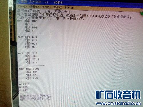

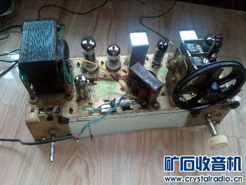

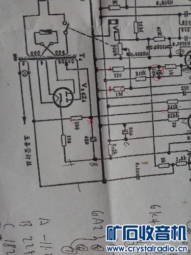

年前坛里收了台海河356,机器无台声音非常小。品相还可以,现在放假了有时间,准备修复。还望老师傅多指导。机器管子没问题,两头牛也没问题,具体测了电压如图。新手对这东西不是很懂,自己瞎鼓捣了两天,没有进展,郁闷啊

更换6pl的7脚耦合电容
发表于 2018-7-4 18:22:25 | 显示全部楼层
6p1.....3脚电压不对,检查阴极电阻、电容。7脚电压不对,检查藕合电容是否漏电。
6N2......6脚电压不对,检查屏极电阻,也可能和与6p1的藕合电容漏电有关。
先检查这低放部分再说。

管子已经换过了,波段开关用棉签酒精大体上清洗了,后面一图我测试了各个管的电压,不知道哪里出了问题?

各级电压基本正常,从拾音口输入音频试试如何?

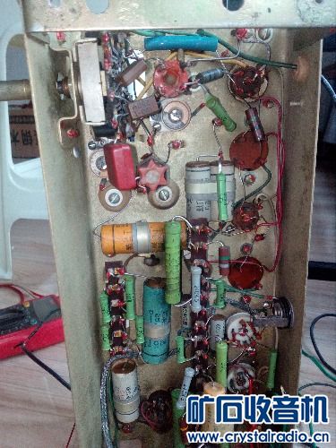

纸质电容全部测量一遍,尤其是那个蓝色的和黄色的,是电解电容的话一定换掉,电源滤波电容好像已经换过了(黑色的)?

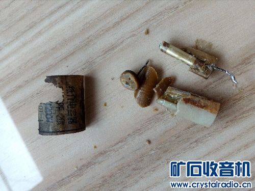

今天把6P1和6N2之间的耦合电容换了,问题解决。非常开心,谢谢大家。换下的电容用表测试短路了,现在短波能收到好几个台,声音不错,中波没戏,收到的只有吱吱声。不过已经非常开心了,再次谢谢坛友。下午再接再厉,红叶6灯,有台声音小。
