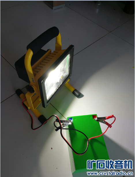

看着很多电动喷雾器还在用铅酸电瓶,背在身上怪沉的,直接搞了一个锂电版
3串2并 12V20ah

发表于 2018-7-4 11:21:57 | 显示全部楼层
没看见保护板?
发表于 2018-7-4 13:16:51 来自手机 | 显示全部楼层
保护板加入充放电安全
发表于 2018-7-4 18:07:20 来自手机 | 显示全部楼层
这个改的好,背在身上轻多了。
发表于 2018-7-4 18:13:09 | 显示全部楼层
锂电不加保护板,充电时可要小心点啊,充电器必须是恒流恒压充电型的,必不可缺。
发表于 2018-7-4 18:15:17 | 显示全部楼层
还有,均衡充也是必须的。不然,这三组电池的电压慢慢地就不一致了,最易损坏电压较高的那组电池。
发表于 2018-7-5 08:25:36 | 显示全部楼层
二毫欧,这么小的内阻,是动力电池吗
发表于 2018-7-5 09:09:40 | 显示全部楼层
没有充放电保护、没有平衡板
不安全啊。
发表于 2018-7-5 09:10:13 | 显示全部楼层
淘宝上很多卖平衡板的。焊上就行了。
再配上充放电保护电路
 楼主| 发表于 2018-7-5 14:44:18 | 显示全部楼层
52ping 发表于 2018-7-5 09:10
淘宝上很多卖平衡板的。焊上就行了。
再配上充放电保护电路
肯定有保护板啊,要不能哪能用啊
 楼主| 发表于 2018-7-5 14:55:03 | 显示全部楼层
radar 发表于 2018-7-5 08:25
二毫欧,这么小的内阻,是动力电池吗
是的,多氟多用来做电动汽车上的动力锂电芯
 楼主| 发表于 2018-7-5 15:27:44 | 显示全部楼层
52ping 发表于 2018-7-5 14:44
均衡加保护。这就行了
电池是新电池,然后还配好组了,用这个小均衡板应该差不多了
发表于 2018-7-8 00:54:23 | 显示全部楼层
原来铅酸电池是7AH的吧,上20AH锂电太浪费了
好处是不用经常充电了。
 楼主| 发表于 2018-7-8 20:51:31 | 显示全部楼层
好处是不用经常充电了。
做大一点就是为了一次充电能多喷几桶水
