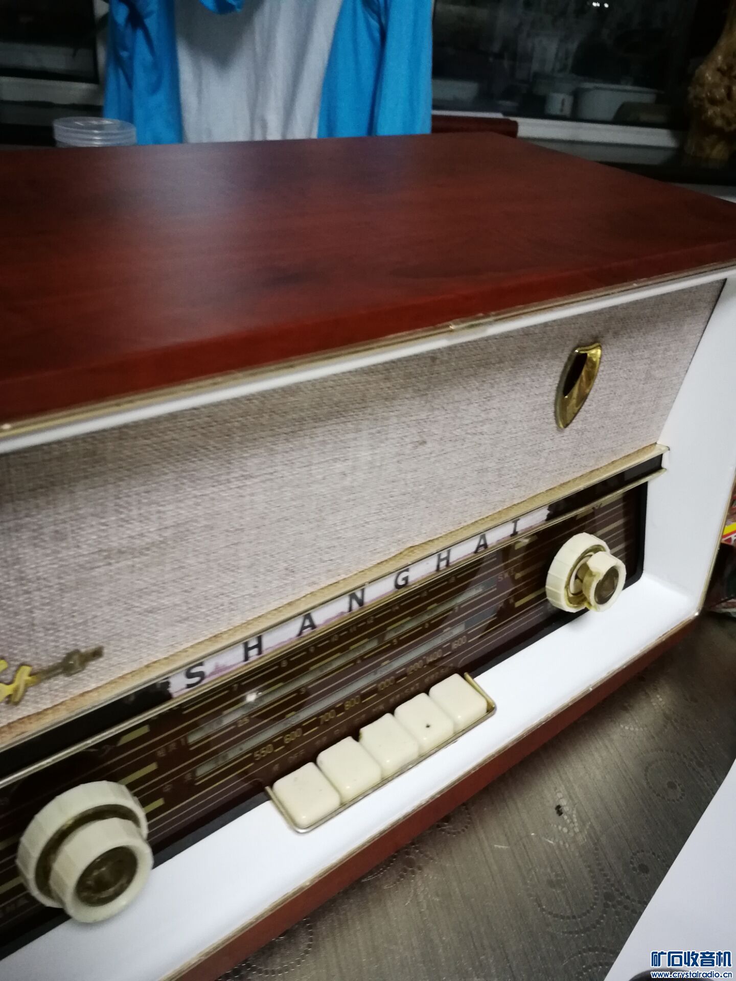

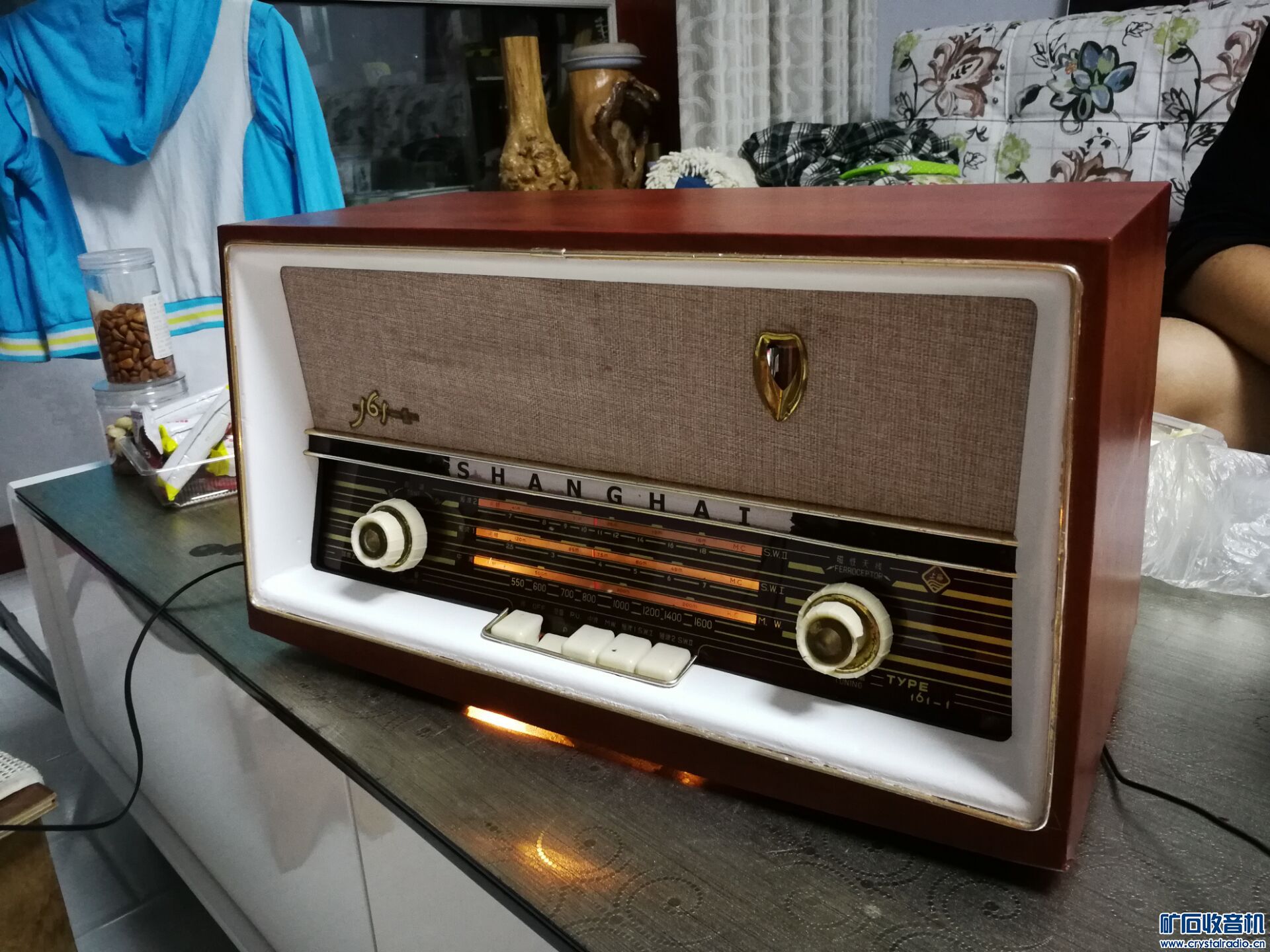

上海161-1收音机,打理完后的效果,声音非常好,中波收音台多,短波基本上收不到台,特别是短波2无法收到节目,请问各位大家,问题出在了哪里? QQ图片20180704081520.jpg

        很费工夫,白漆是自喷漆吗?喇叭布换新了吗?
发表于 2018-7-4 08:29:04 | 显示全部楼层
打理的够仔细。白色前框是可以取下来,底层处理后用乳白色自喷漆喷2-3遍,等干燥后再装上效果会更好。

有的收音机中波和短波外接天线是分开的两个插座。收听时要把外接天线插入相应插座内。不然就是收台少声音小。

恩,我看见这款机器有磁棒旋转天线,还需要外接天线吗

是的,喇叭布、胶条、外框的漆都是后弄的

恩,我没有单独取下来,是贴的胶覆盖之后喷的漆,效果还可以,第一次尝试,相信下次会更好

        打理很费功夫,要有耐心的,这就值得加分鼓励了,另外自喷漆不环保,要在室外顺风喷,最好戴上口罩,不要在室内操作。

恩恩,我都是在走廊开着窗户弄的,刚喷的时候,确实很呛人

磁棒天线只能管中波。高级机短波有的用机内铝箔天线,普通收音机接一根几米长细电线。
哦,明白了,增长知识了
