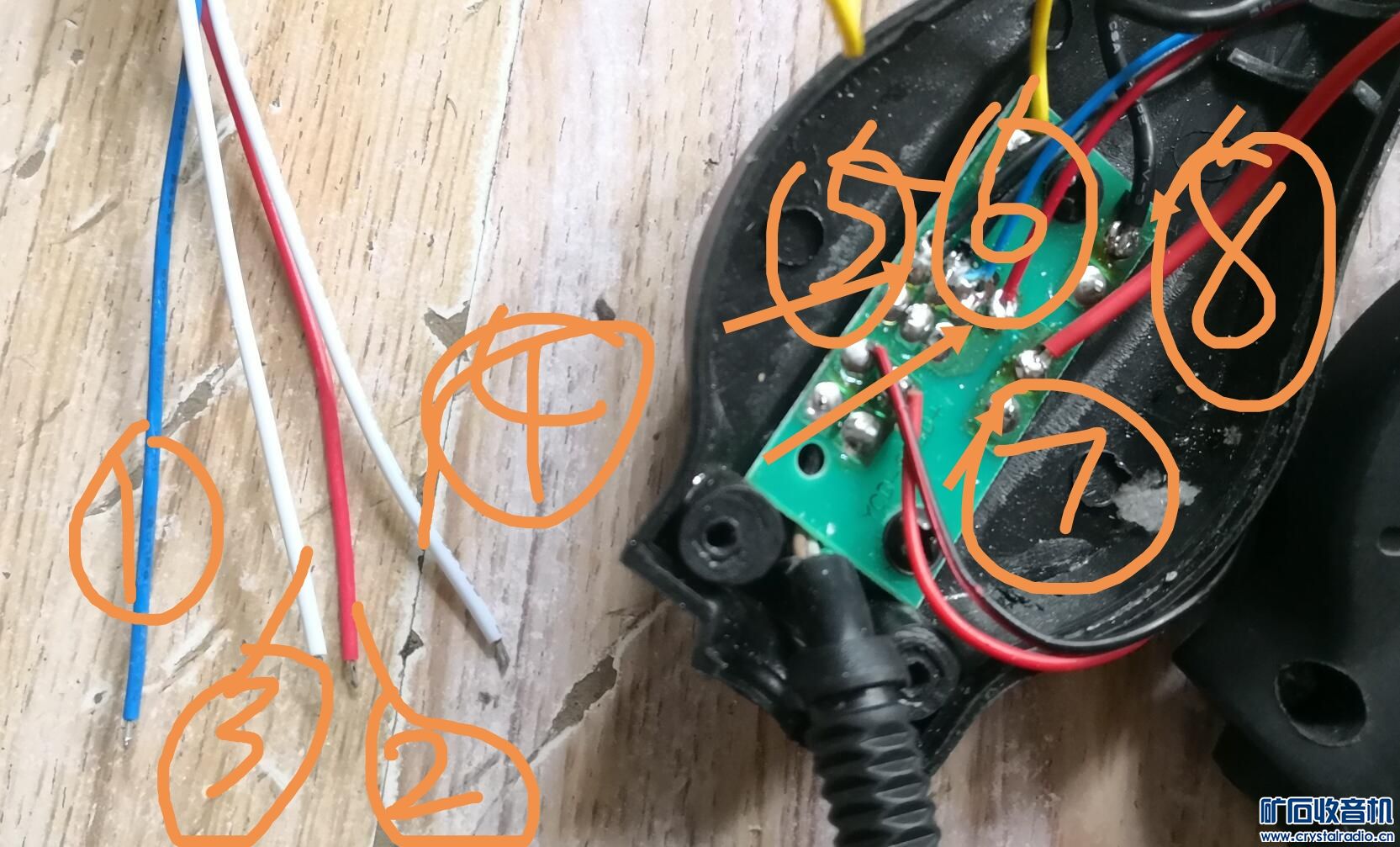

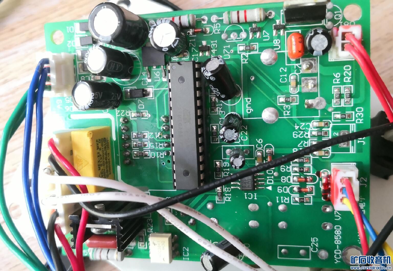

开始是换发热心接线错误,858D后面的保险丝烧断了。
再接好线后,就是温度失控,一直升到500以上,把手柄烧着了。
换了新的手柄也是一样。
请高手看看是不是主板上哪个芯片坏了啊?
怎么测量一下?
零件外观都是好的。
1号线和2号线是温度检测线,3号和4号电热丝供电。
应该是1,2接5,6
3,4接7,8.
但是错把3,4接到5,6上了,给温度检查接上电热丝的两条线了。
是不是温度控制方面的IC坏了?

谢谢兄弟提醒,手柄是原装的,接线应该没问题。

热电偶在发热芯里面吧,那个是原装的应该是好的。

搞好了。。。。。。。。。。。
发表于 2018-7-4 18:02:59 来自手机 | 显示全部楼层
zhkeyao 发表于 2018-7-4 17:17
搞好了。。。。。。。。。。。
啥原因,分享一下经验
 楼主| 发表于 2018-7-4 18:15:55 | 显示全部楼层
可控硅。。。。。
