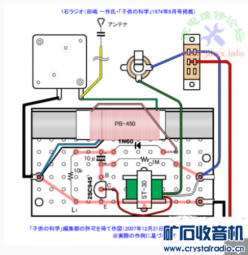

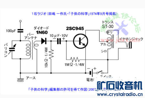

小日本的东西真够先进的1974年就开始2SC945三圾管做收音机了
发表于 2018-7-3 09:10:40 | 显示全部楼层
这个电路相当于矿石机加了一级低放,但调谐回路比正常的矿石机电路要差一些,不知道收听效果如何?
发表于 2018-7-3 09:20:53 | 显示全部楼层
        是矿石收音机加了一级晶体管放大,需要很好的天地线,没有就收不到广播,接收效果也取决于天地线的优劣。
发表于 2018-7-3 09:24:29 | 显示全部楼层
        不过来说,这款收音机,比较适合少年儿童,入门的时候制作,既可以了解矿石收音机的原理,即可以先把矿机做好做响了,然后再接后面的晶体管低频放大部分,并且从中了解和体会晶体管放大原理,是一个好的入门教材。
发表于 2018-7-3 10:11:41 | 显示全部楼层
适合初学者练练手。
发表于 2018-7-3 11:38:27 | 显示全部楼层
74年不算早了。
发表于 2018-7-3 14:51:05 | 显示全部楼层
谢谢分享。
发表于 2018-7-4 07:02:10 | 显示全部楼层
1974年还先进?这都是50年代剩下的电路了。
发表于 2018-7-4 07:22:59 来自手机 | 显示全部楼层
三极管型号大概是后改的,原版不是这型号。
