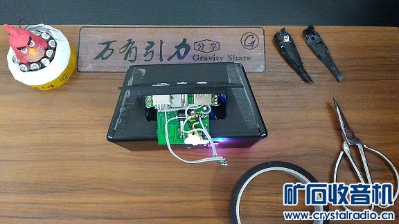

一、制作准备
1、材料准备
1、便携音箱1个(或其他普通音箱)
2、蓝牙模块个
3、线材工具等等
P02  DIY材料

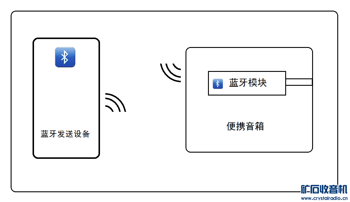

1、原理
DIY 的角度看原理其实比较简单,只要是利用蓝牙模块接收到的音频信号送到便携音箱的音频输入端放大后通过喇叭输出。蓝牙模块与音箱的功放模块电源都是直接采用其内部的锂电池供电。
P03  原理图示

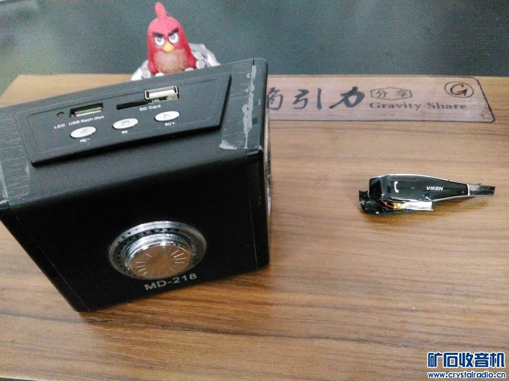

这次DIY使用的蓝牙模块是旧的蓝牙耳机里面拆下来的,将其原来的电池、麦克风、耳塞去掉就可以作为蓝牙模块使用:
P04  蓝牙模块
便携式音箱,两个喇叭,扬声效果比较好,还有USB和SD卡播放功能:
P05  便携音箱

将蓝牙模块的输出端焊接到音箱功放的输入端,电源使用的是音箱内部的锂电池供电:
P08  焊接模块
焊接完成测试通过:
P09  测试完成
