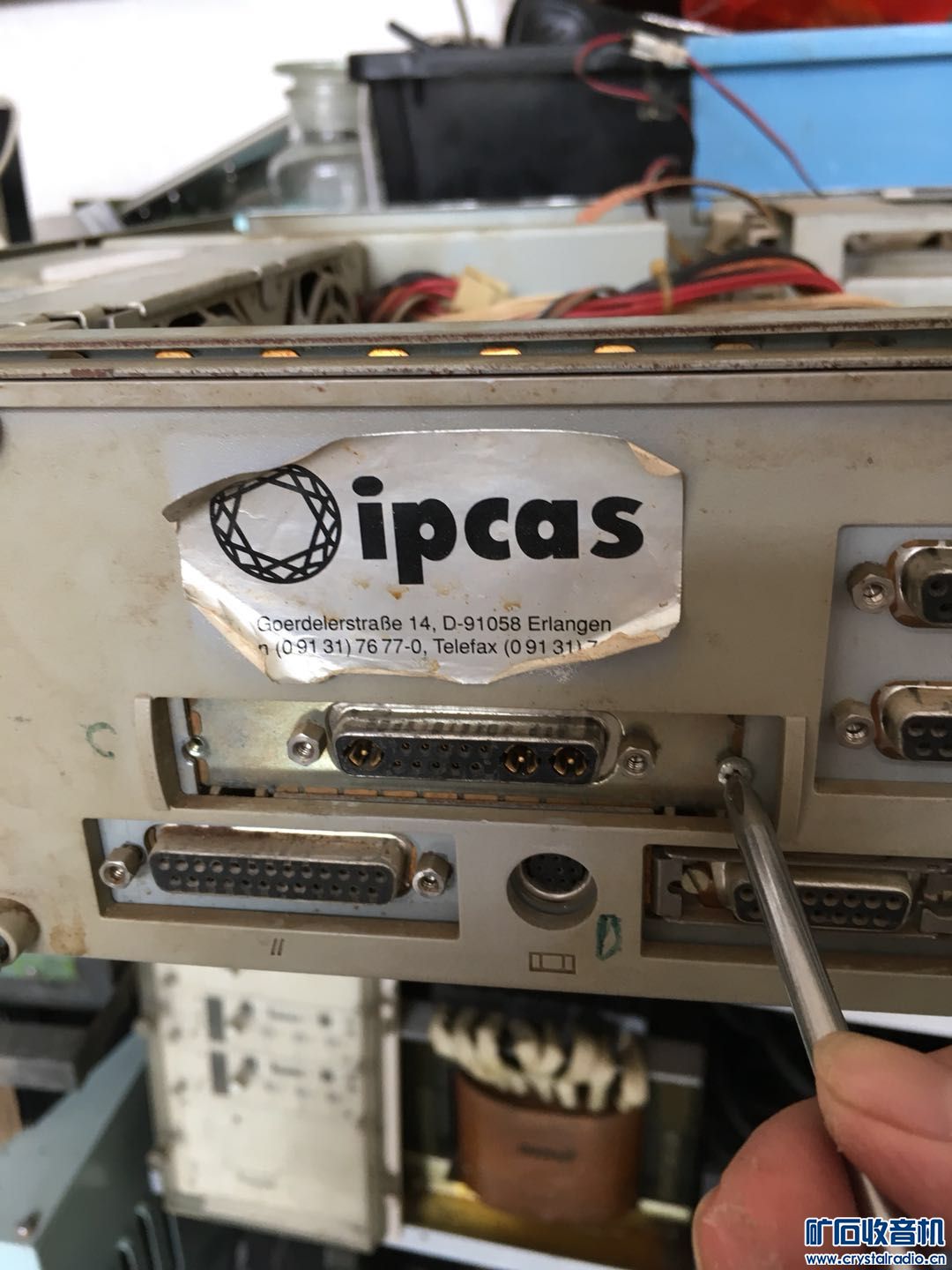

通电启动,可惜没有合适的显示器接口。看着像PC,不像服务器,因为有个耳机接口。就是不知道里面运行的是不是Sun的Solaris unix系统。手机发帖,麻烦,图片一会上!

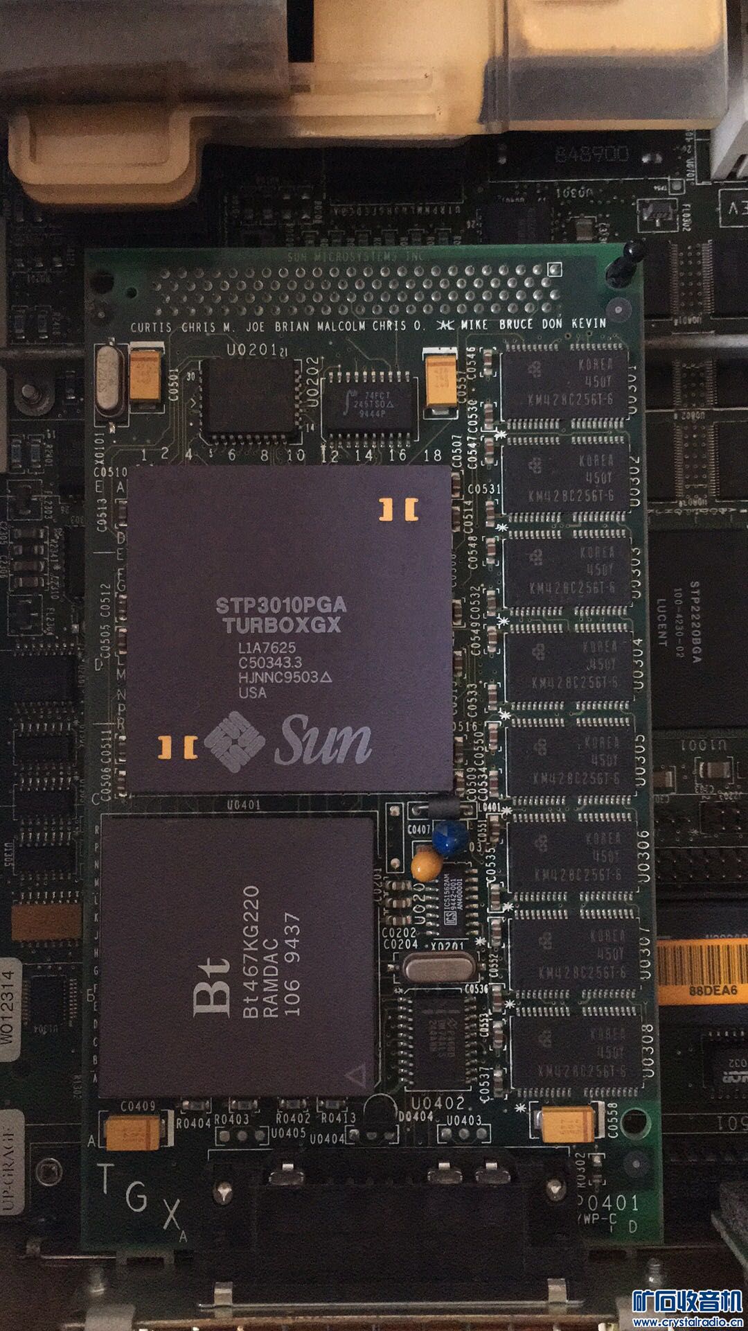

用的68针SCSI硬盘,内存CPU显卡主板等都是SUN专用的,里面装的应该是Solaris的某个版本。但是SUN的机器用的NVRAM,不是一般的BIOS,上电启动可能会有不能引导的情况。

显卡太旧,接口是视频RGB,亮度,同步分开,找个显示器都很头疼。用遥控终端连线用吧,反正也是用作服务器 ...
太老了,97年的服务器。就是看个过瘾。
