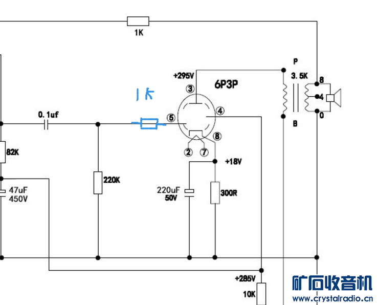

6N9P+6P3P单端遇到不解问题求助
发表于 2018-7-4 11:44:55 | 显示全部楼层
jupeter 发表于 2018-7-2 11:24
试试6P3P栅极串联1-2K电阻,靠近管脚处。
加上这个电阻试试。
发表于 2018-9-5 15:50:28 | 显示全部楼层
发表于 2018-9-5 16:11:28 | 显示全部楼层
我也遇到过一个声道有时有破音,应该是自激,在自激的这个声道的耦合电容的前后连上一节导线现象就会消失。可试着对地接一小电容,,,,
