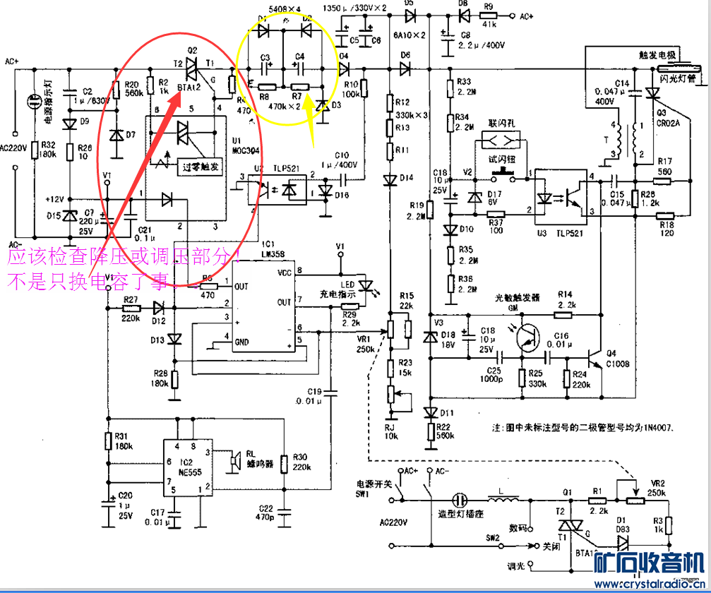

前些日子修一个朋友的闪光灯,故障是充电速度慢,亮度低,拆开看到共有6个储能电容,450伏330微并联,充电电路是倍压整流,其中有两个电容鼓包,拆下鼓包电容换上相同新电容后,充电正常闪光也正常,但用了两个小时后又送过来说使用过程中里面炸了,再拆开,发现换上的电容有一个炸开,另外还有一个原装电容也鼓包了,手上只有一个闪光电容了,(因为闪光灯电容是专用的电容,普通电容换上去一定会炸,所以专门买的红宝石相机专用电容),拆下两个坏电容少装了一个电容,通电试机,,等二十分左右,又一个电容炸,手摸剩下的电容都十分烫手,取下坏电容,通电测电容电压有550伏左右,难怪会炸,但是检查剩下的电容都是450伏330微。怪了人家出厂设计就是这么大,为什么原来的不炸,而我换新电容后就会炸呢。难道我的电容有假。

发表于 2018-6-30 20:22:02 | 显示全部楼层
找了个其他类似的电路参考下,这个估计前面有调压电路以方便调整闪光指数,所以现在要重点检查前边。。。。

 楼主| 发表于 2018-7-6 16:53:07 | 显示全部楼层
演绎人生 发表于 2018-6-30 20:22
找了个其他类似的电路参考下,这个估计前面有调压电路以方便调整闪光指数,所以现在要重点检查前边。。 ...
这么多天一直很忙,刚又查,问题正如你所述,分析应该就是你图上黄色标注的D3,二极管P6KE200,实际是两个二极管串联对地,其中一个断路,感觉这两个和稳压二极管功能类似,查有关资料P6KE200是TVS二极管,6表示能承受600W功率的瞬间冲击,电流可以达上百A,200表示反向击穿电压200V,两个串联反向击穿电压应该在400伏左右,这样就能起到将电压限制在400伏的作用,如果有一个断路,电压会升压到550伏左右,所以会炸电容,手上没有这个管子,改天找一个换上再回复你,谢谢你了。

发表于 2018-7-6 17:37:25 来自手机 | 显示全部楼层
大漠小雨 发表于 2018-7-6 16:53
这么多天一直很忙,刚又查,问题正如你所述,分析应该就是你图上黄色标注的D3,二极管P6KE200,实际是 ...
炸电解电容就应该考虑整流管质量或限压电路故障,确认无误后才可以更换电容,否则有多少炸多少。
