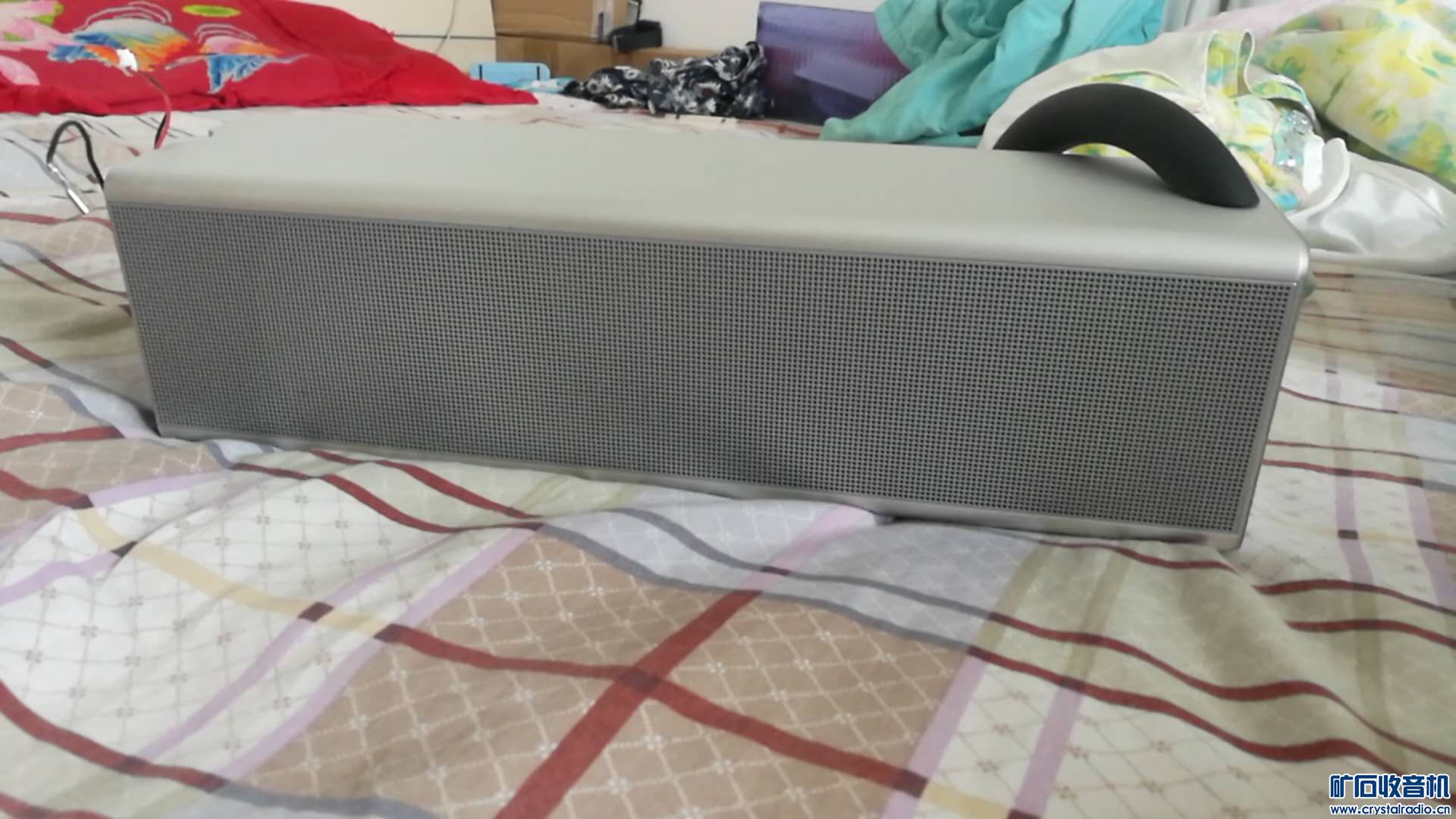

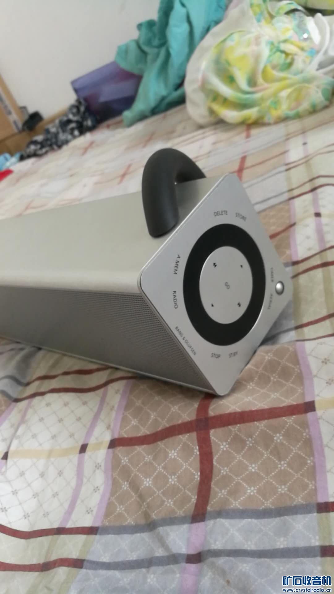

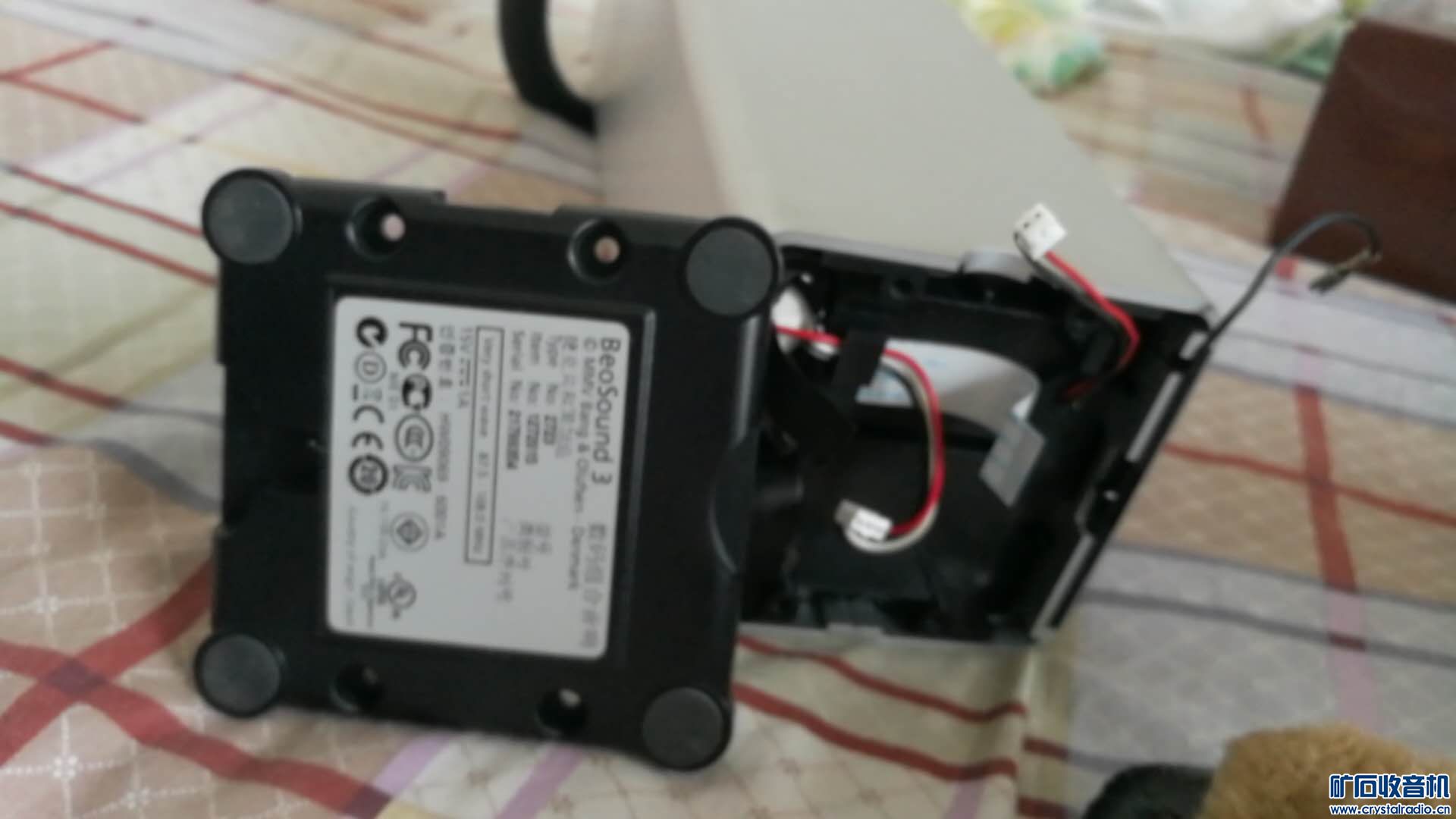

如题:
朋友的机器,只拆了个底板
其他的不知道怎么拆掉了
机器问题,面板触摸键串键,有的按键不好用。

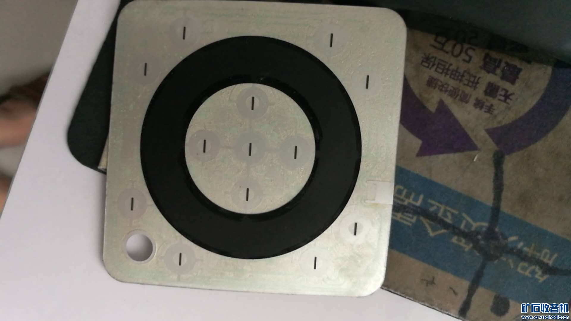

 楼主| 发表于 2018-6-30 13:32:00 | 显示全部楼层
lhjacc 发表于 2018-6-30 13:14
如果只是按键串键,别的就不用拆了,清理或换掉微动开关就行了,揭掉面板膜能看到螺丝~
里面是这样的,没有看见微动开关。螺丝倒是看见了,底下的那个薄的透明的线路板下不来。
 楼主| 发表于 2018-6-30 16:47:21 | 显示全部楼层
lhjacc 发表于 2018-6-30 15:37
吹风机热风档吹一下,很容易就能拆下来,但是注意不要把薄膜线路板撕裂了~
拆下来看了,没有微动开关
把那个黑的小圈的擦了下用酒精。比先前好用点,但还是不怎么灵敏。
另外,上面的那个面板弄下来后,再粘上去的时候,自己容易翘起。双面胶不好用了。
哪里有这种胶吗?
谢谢您。
 楼主| 发表于 2018-6-30 21:17:12 | 显示全部楼层
lhjacc 发表于 2018-6-30 19:07
用酒精擦不管用的,要用白橡皮轻轻擦拭,线路和按键接点都要擦拭。这个胶纸是整张裁下来的,恐怕不好买,粘 ...
非常感谢。
已经在某宝买3m双面胶。1.5mm的那种,等到了再重新弄下,手头也没有那种白胶,看来还要买点。
目前处理了下,基本能用了。
