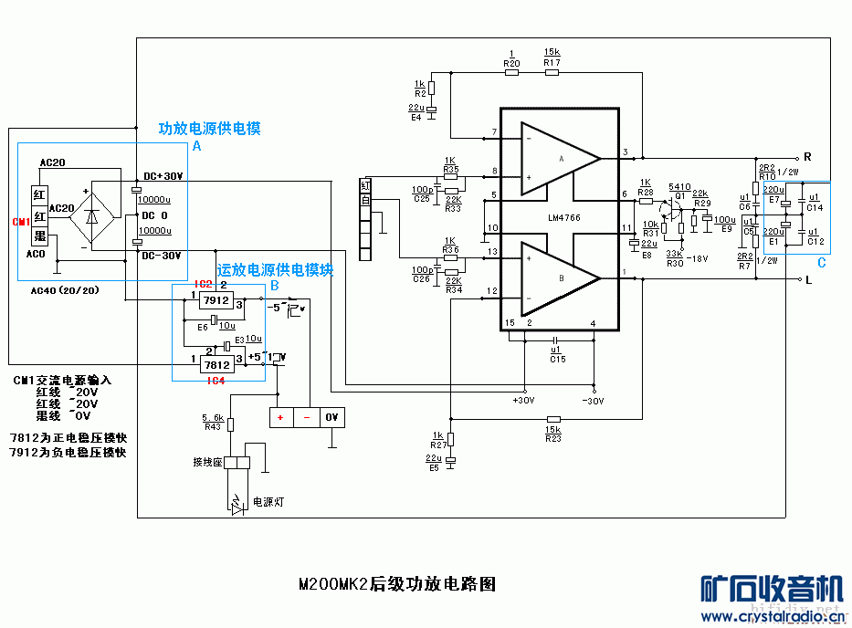

求助音响"啪啪"杂音

上个图看看
 楼主| 发表于 2018-7-2 23:38:53 | 显示全部楼层
实物图?线路图?

发表于 2018-7-3 12:44:34 | 显示全部楼层
新小学生 发表于 2018-7-2 23:38
实物图?线路图?
对线路图,分析原因需要。

把4766换掉吧
 楼主| 发表于 2018-7-3 22:59:18 | 显示全部楼层
嗯,刚刚到货,装备明天下手
发表于 2018-7-3 23:18:51 | 显示全部楼层
集成电路热杂声。一般用稳压电源替代原电源,开机仍然老问题,就是功放集成电路热杂音,表现在1开机一段时间后出现,2左右声道有一个,或则二个杂音,3一开机就有。
