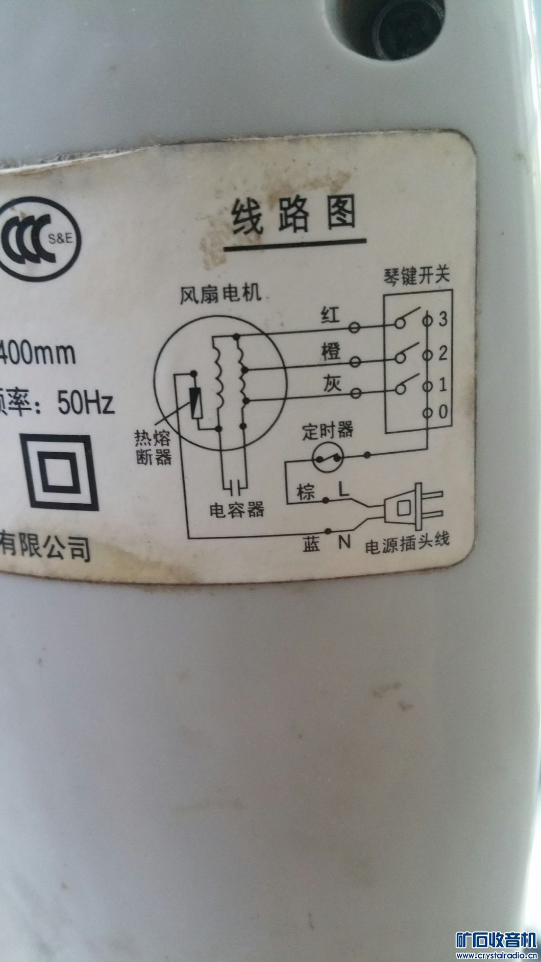

 楼主| 发表于 2018-6-29 21:50:49 | 显示全部楼层
按照这个电路,从按键开关处量,红、白、蓝和黑均不通

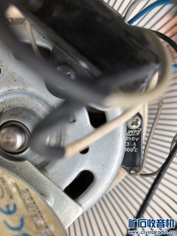

发表于 2018-6-29 21:55:22 | 显示全部楼层
有的电机线包处串有一个一次性温度保险,有可能是它坏了。。。。。
没错。

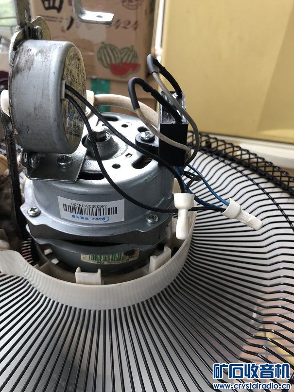

原温度保险丝是内置的,为了使用安全,在外面加了个。

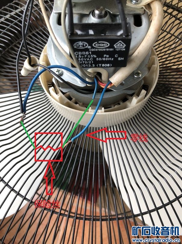

 楼主| 发表于 2018-6-30 09:33:41 | 显示全部楼层
怀疑是热熔断器坏了,按风扇背面电路图,把蓝线从电机外剪断,接到电容器一脚上,风扇依然不能启动,难道真的是线圈断了?
 楼主| 发表于 2018-6-30 09:48:53 来自手机 | 显示全部楼层
通电,按下开关,量电容器两端电压239v,问题出在哪里?
