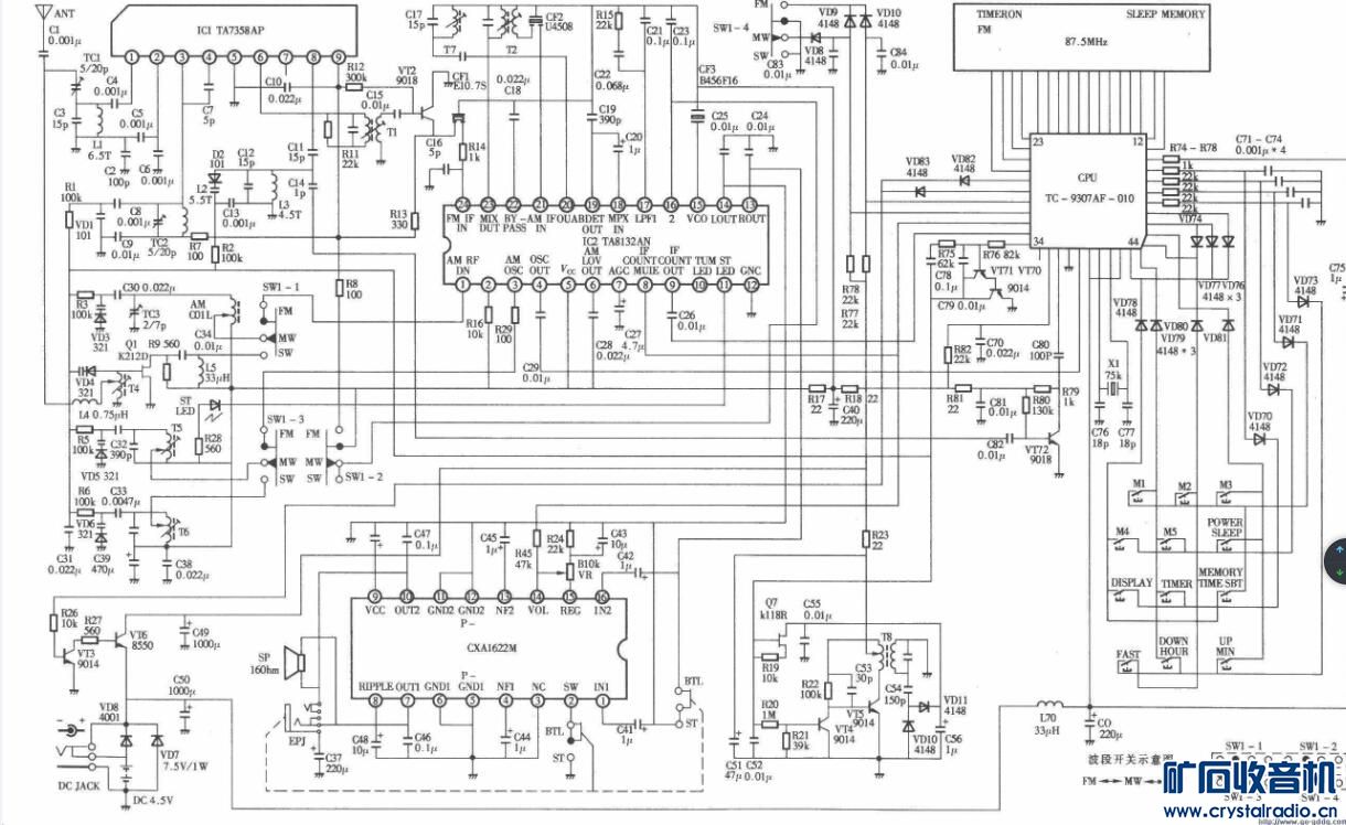

手上有台德生PL737收音机,之前调频没有台,后来经过摸索,发现在TC1微调电容触点注入信号,调频有台,于是更换该微调电容,并同时更换TC2,调频可以接收电台,但音量低,灵敏度极差,只能将天线指向一个固定的方向才能收到,稍微偏移信号就变得很差,并且台不正有很强的噪音,无法满足正常收听,烦请各位老师指点,我已附上该机电路图,本人小白一枚看不懂,无法分析故障点和着手点,请各位前辈不吝赐教,赶紧不尽。
PL737电路图
PL737电路图
 楼主| 发表于 2018-6-28 17:30:51 | 显示全部楼层
补充:此机中波正常,音量很大,而且台很正,调频比正常频率偏了0.1,比如106.9,只能拨到106.8反而稍微好点
发表于 2018-6-28 17:54:26 | 显示全部楼层
T7  FM鉴频中周失谐的可能性较大。
将T7拆下来,内部瓷管电容捣碎,外接15P的高频瓷介电容,重新调整一下即可。
发表于 2018-6-28 19:58:50 | 显示全部楼层

 楼主| 发表于 2018-6-29 07:34:46 来自手机 | 显示全部楼层
66718 发表于 2018-6-28 17:54
T7  FM鉴频中周失谐的可能性较大。
将T7拆下来,内部瓷管电容捣碎,外接15P的高频瓷介电容,重新调整一 ...
谢谢您的回复,我手上有台9700的拆机件,拿里面的中周可以对换吗?
发表于 2018-6-29 07:59:52 | 显示全部楼层
可以吧,中周内的瓷管电容,最后用高频蜡封一下,不然以后还会出现这个问题。

 楼主| 发表于 2018-6-29 08:39:46 | 显示全部楼层
对了,还有个问题想请您科普下,图中T1这个是什么中周,我之前一直以为是它故障....
发表于 2018-6-29 08:49:17 | 显示全部楼层
T1是混频中周,这个失谐,只会对灵敏度有一定影响,但是不会造成要频率调偏一点儿,效果才会好。
频率要调偏一点,效果才好一点,这个一般是鉴频中周失谐的表现,
不管是国产机,还是小日本的机器,都爱使用内附谐振电容的中周,这种中周的通病就是使用两三年以后,中周内附的瓷管电容会氧化变质,造成失谐。

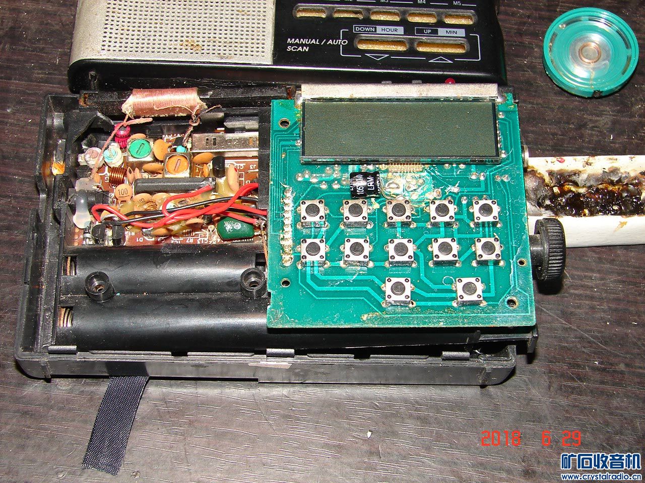

发表于 2018-6-29 22:05:50 | 显示全部楼层
一直在找PL737的帖子,今天终于看到了,我的也是频率与显示不对!
喜欢德生就是从737开始,一直买到550,后来的机器,声音灵敏度,特别是音质,我个人认为,没有一个超过它!
发表于 2018-6-29 22:15:50 | 显示全部楼层
T7  FM鉴频中周失谐的可能性较大。
朋友,请教,你说的T7的位置在哪里,先谢了!等你回复!
