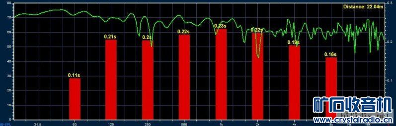

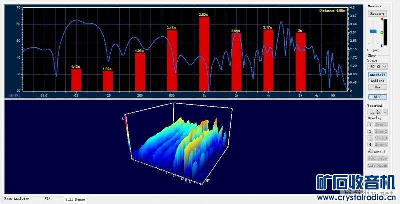

房间混响时间测量:第一个图就是混响时间很好的,而第2个中频混响时间太长了,我们就需要采取一些吸音扩散手段来消耗掉。

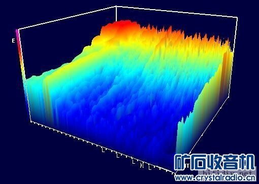

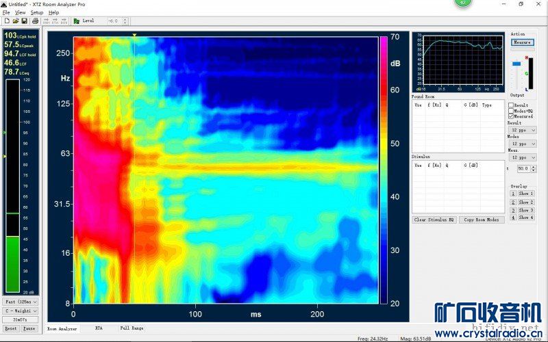

驻波测量和频响能量瀑布图

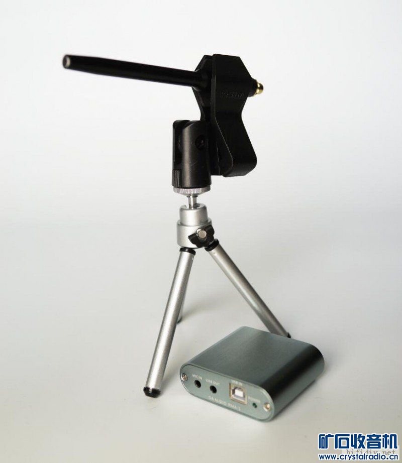

近年转型专注影音影院设计,本地或者周边的朋友也经常邀请我去帮助测试和分析,有时候仪器并不够用,也想拥有一套,苦于价格,知道我会硬件设计和软件编程后,很多朋友就问我能不能复刻设计一套,从而开始了我的RMA-1房间声学测量分析仪仿制之路。
对于多数人而言,要求上手快,简单明了,所以硬件最好能支持XTZ Rooma Analyzer II PRO的电脑上位机软件,于是开始分析XTZ的硬件设计原理和校正原理:
a.硬件测量原理:XTZ的硬件本质就是一个USB的声卡,软件发出粉噪(也可以发出其他的测量信号),输入到音响系统,在皇帝位放置一个测量MIC接受回放的信号得到数据并直观的显示成图形.
b.声卡和MIC校正:XTZ内部右声道的输出和输入做了一个环路校正硬件的频响,类似RMAA的测量,完成双通道比对的的频响和测量输入电平自动校对作用。
c.测量MIC的频响要求:XTZ官网给出了MIC的CAL校正文件,这个是给第三方测量软件比如REW等用的,配合自己的XTZ测量软件并不需要,前面也说了硬件有自己的校正设计,软件里面也有这个自动校正的设计。
d.硬件与电脑上位机的通讯认证:这个才是关键,就是设计的硬件必须要能被上位机识别才能通讯测量,但是这个不是难事,山人自有妙计。

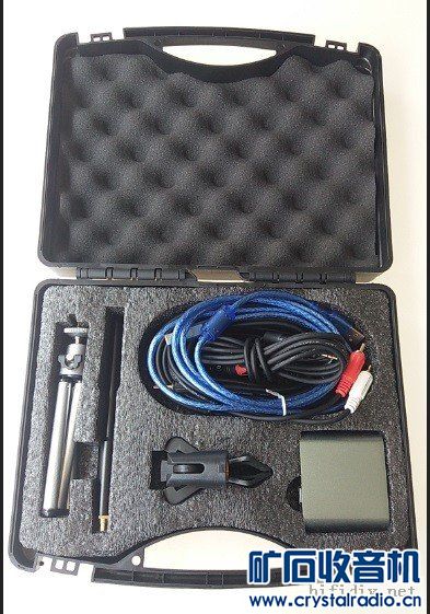

这些都了解清楚之后,设计硬件,基本上参照XTZ的设计原理,MIC采用的松下WM61A,公认的便宜又好用的咪头,因为MIC换了,灵敏度不一样,所以硬件的测量输入通道要做相应的电平调整,还要考虑到要小巧携带方便,于是找了一个小盒子装起来,并且用的连接线都采取最方便买到的。
硬件设计完成之后,就是验证设计测量结果和原版参数是否一致,不然就失去设计的意义了

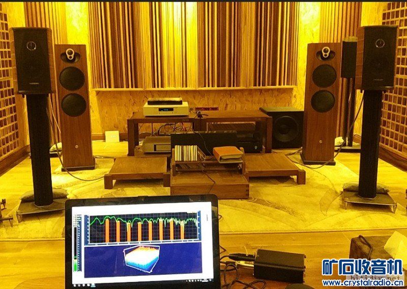

在本人的录音室3套不同的测量硬件软件:XTZ原版硬件+XTZ软件,专业双通道声卡+专业测量MIC+systume 软件,RMA-1硬件+XTZ的软件,3套交叉对比验证
测量验证结果显示RMA-1硬件设计与XTZ的硬件参数指标基本一致的,至此RMA-1房间声学测量分析仪设计完成。

声卡 和 三脚架 看着很眼熟。。。。。。
发表于 2018-6-28 12:43:59 | 显示全部楼层
同感。
请问:该仪器的计量在哪里做的?
一台未经计量的仪器,如何使的用户确认结果?
 楼主| 发表于 2018-12-18 10:12:23 | 显示全部楼层
bj雨过天晴 发表于 2018-6-28 12:43
同感。
请问:该仪器的计量在哪里做的?
参照原版XTZ做测量对比。
发表于 2019-1-9 04:06:00 | 显示全部楼层
检定、校准、比对,对应不同的应用要求,我觉得这个系统有比对就差不多了,因为定性作用大。再说了测试结果也不需要跟别人交换
