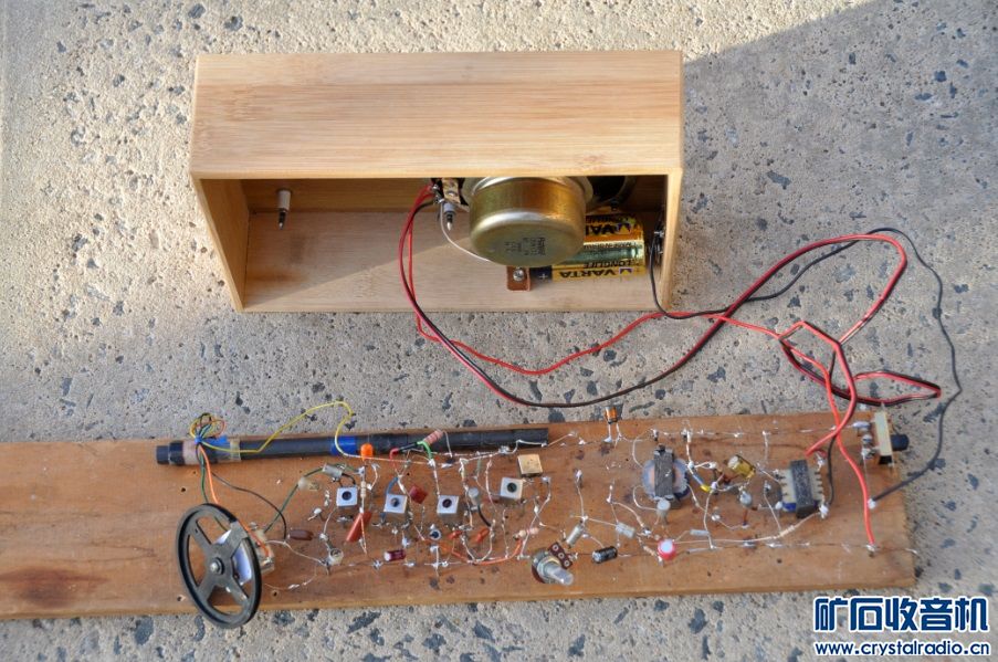

制作一台经典1.5v七锗管中波超外差收音机

 楼主| 发表于 2018-6-29 21:52:42 | 显示全部楼层
peiguoqing 发表于 2018-6-29 09:09
做这东西,整体设计,立体几何得学的好才行。
请问楼主,您说怎么做到一步步设计制作出来的。
很想学习设 ...
  其实,我做这台收音机纯属业余爱好,看到论坛里有讲1.5v机是中国符特色的老收音机,没见过也买不到这种收音机,于是就想动手装一台试试。闹着玩的,想知道1.5v机到底能有多大声,于是逮到什么元件就用什么元件。没有什么设计步骤。主要花时间的是音频功放电路的试验,用一块铁钉板试了多种电路,反复进行比较和测试。最后装机时就一气呵成了,电路板根据所用的元器件涂鸦,刚开始(低频部分)还认真些,用草稿预先布线,后来(混频和中放)就马虎了,因此最终有5-6条跳线。见笑了。

不错。就是原理图看不清楚。

 楼主| 发表于 2018-6-30 22:09:06 | 显示全部楼层
jzyzm 发表于 2018-6-30 17:07
不错。就是原理图看不清楚。
手画的草稿,下载后打开就清楚。
发表于 2018-6-30 23:29:39 | 显示全部楼层
对了,输出变压器为什么没有次级,而是初级和喇叭并在了一起,楼主能不能详细讲解一下这个电路原理。谢谢了

 楼主| 发表于 2018-7-1 08:28:16 | 显示全部楼层
ljqdsj 发表于 2018-6-30 23:29
对了,输出变压器为什么没有次级,而是初级和喇叭并在了一起,楼主能不能详细讲解一下这个电路原理。谢谢了 ...
次级就是初级的一部分,称为自耦变压器,原理一样。
发表于 2018-7-1 13:10:19 来自手机 | 显示全部楼层
能不能详细讲一下这个音频功放输出的信号放大过程,信号正负半周,电流是如何流经喇叭的?
以及功率大小是怎么计算出来的?
这种1.5V的一号大电池的收音机,原来在农村很流行,声音很大,好多好多上岁数的经常听。
郑州这边有一个叫辉邦的,还有星光的大量生产过这种类型收音机。
收藏过电路图,输出变压器也是只有一个初级,没有次级,当时对电路一直不太理解
