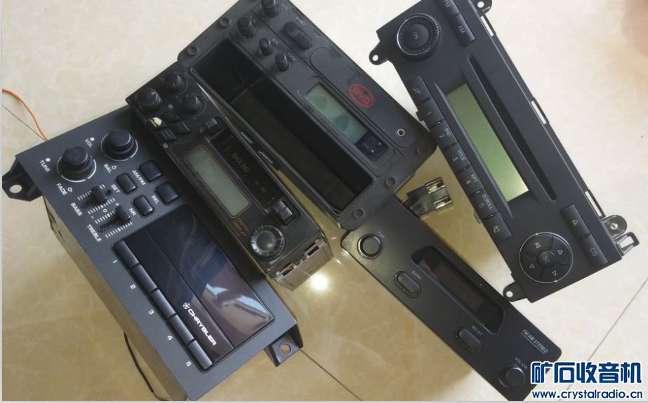

main99 发表于 2018-6-28 17:49
您看得仔细!
在同样条件下,4B20可以收台25个左右,福克斯收台多余15个不到20个。我想听的一个弱台,4B2 ...
你的是什么福克斯 主机,是新款还是?新款的是 7741+7000接收还不错的,就是有数码味,我也用过调感机器,一台自己制作的,硬件配置应该比凯哥4B20好一些,以后有时间发帖说说;看图片,加上自制一台 已经有4台调感机了,好像都是6筒的;不解释太多,抛开情怀,怀旧,感情,模拟音质等方面因素,单从接收性能上面说(或者谁接收得更多的台),个人还是喜欢玩NXP DSP 机

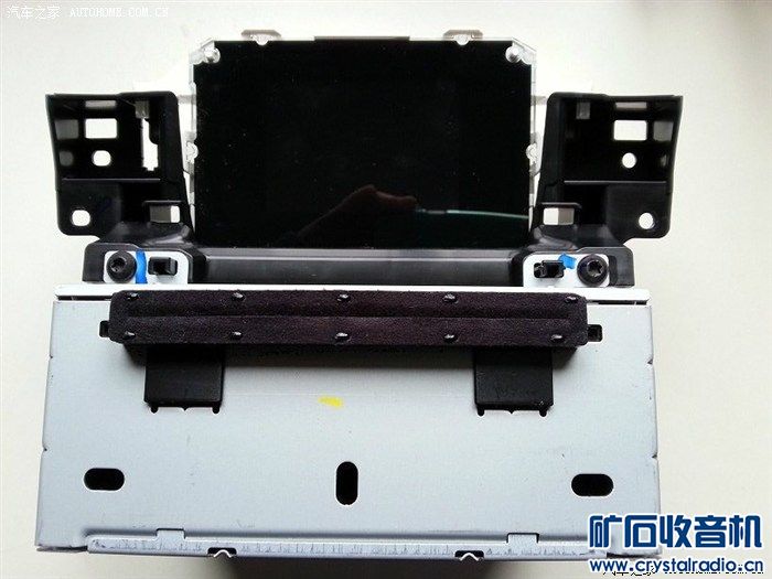

main99 发表于 2018-7-2 09:04
是这款,不知道是新款还是旧款。
读过您的帖子,买这款车机还是读过BNM坛友 http://www.crystalradi ...
这款是比较老的福克斯了,个人没有玩过,不好评论,不过感觉应该比新福克斯(7741+7000)的接收性能差一些;12-14款新福是这样的(借网络的图片):

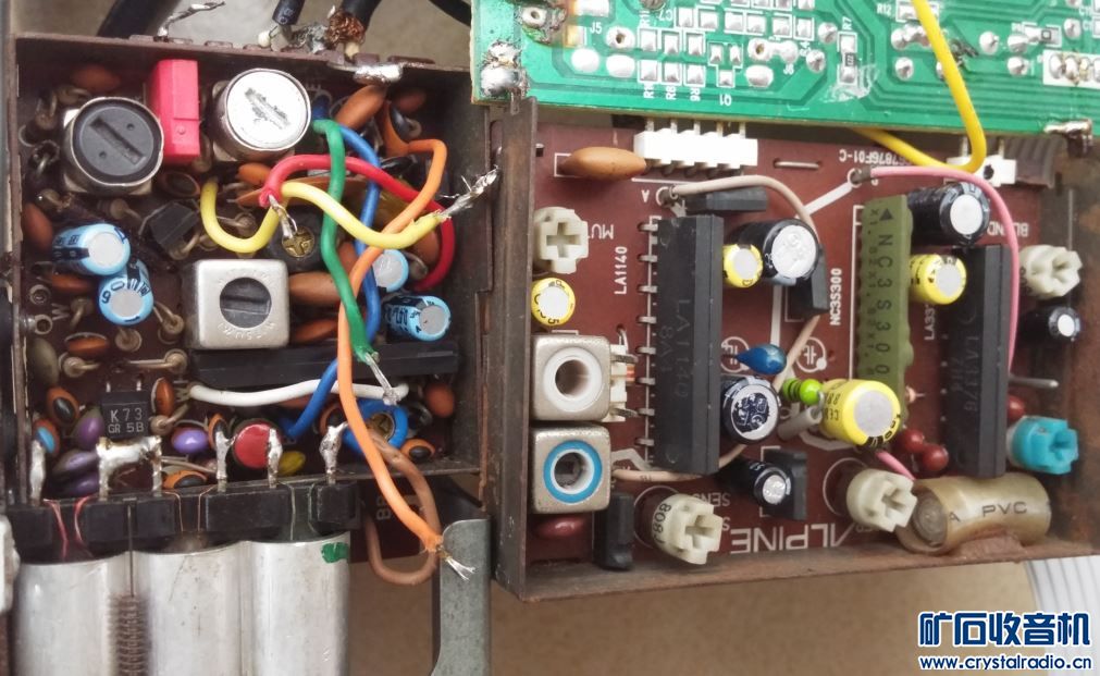

main99 发表于 2018-7-2 09:08
感觉接收强是4B20高频头的功劳。当然使用舒服跟1140的降噪分不开。
自己制作的调感车机:3SK73+AN7254(王秀军说 最优秀的FM高频头电路)+LA1140+LA3376 性能应该比凯哥4B20强一些
