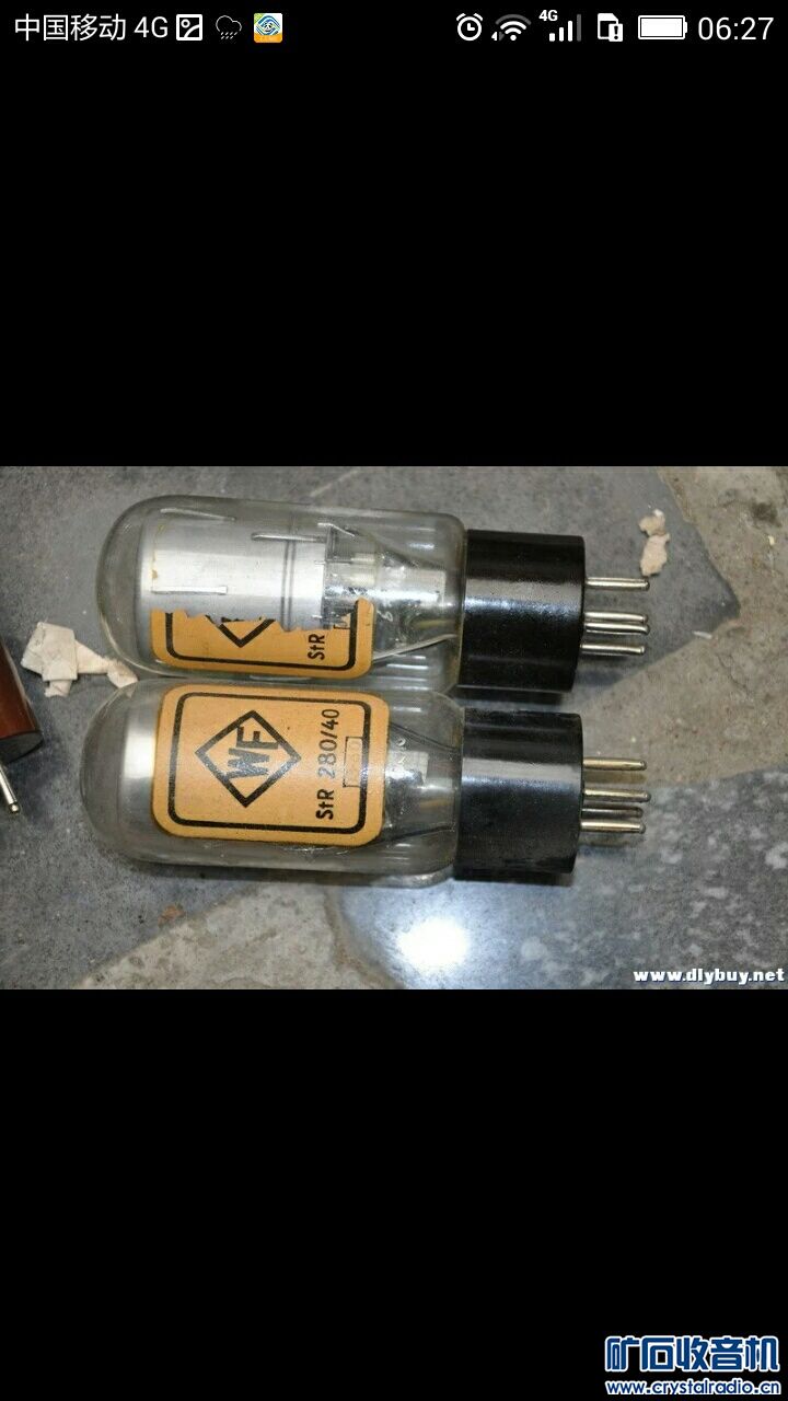

我做胆机也喜欢用电子管稳压,一是本身就是胆机用电子管稳压自己觉得好,二是好看是一种怀旧的情怀在里面,所以自己有不少的进口稳压管,最大的有稳压280V,80mA的,特别是古董网屏的特别好看,OA2和0B2适合做小机器和前级。

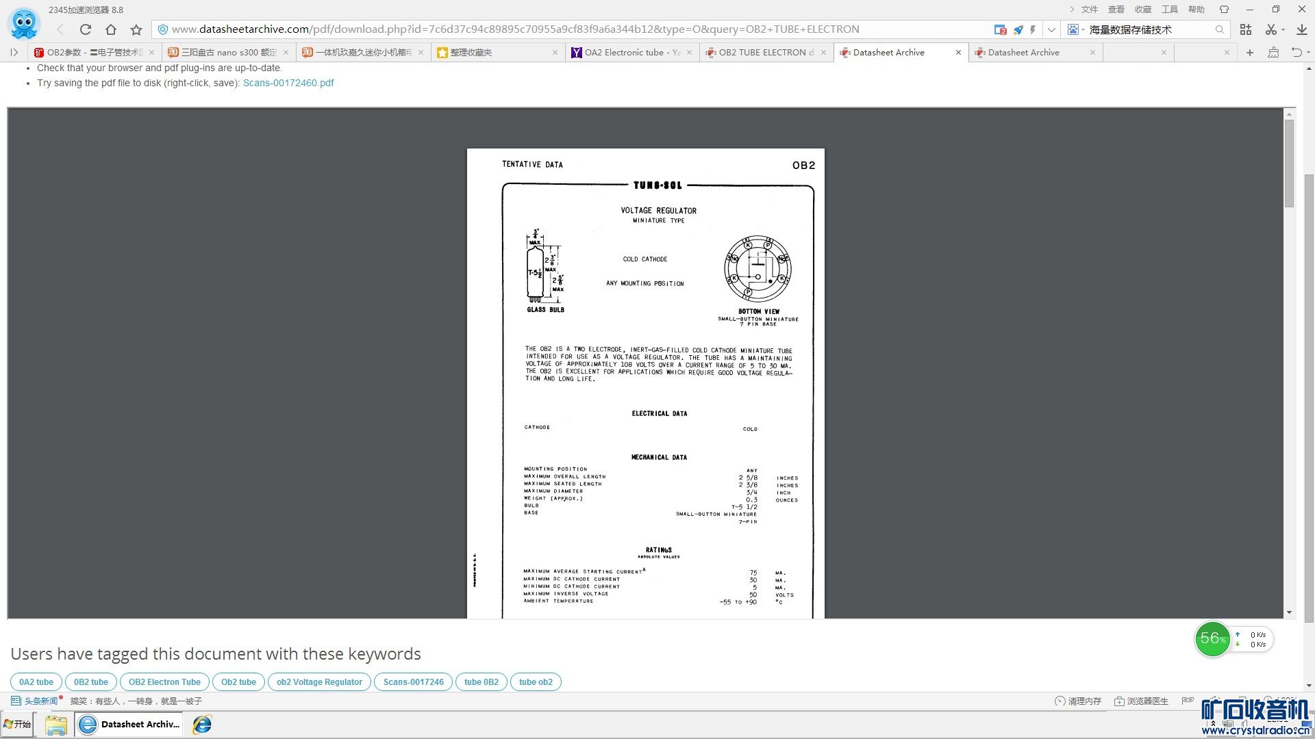

发表于 2018-6-28 22:43:39 | 显示全部楼层
欧阳云天 发表于 2018-6-28 21:30
大师,能给一个引脚图吗?
发表于 2018-6-29 06:17:30 | 显示全部楼层
上个
图。
