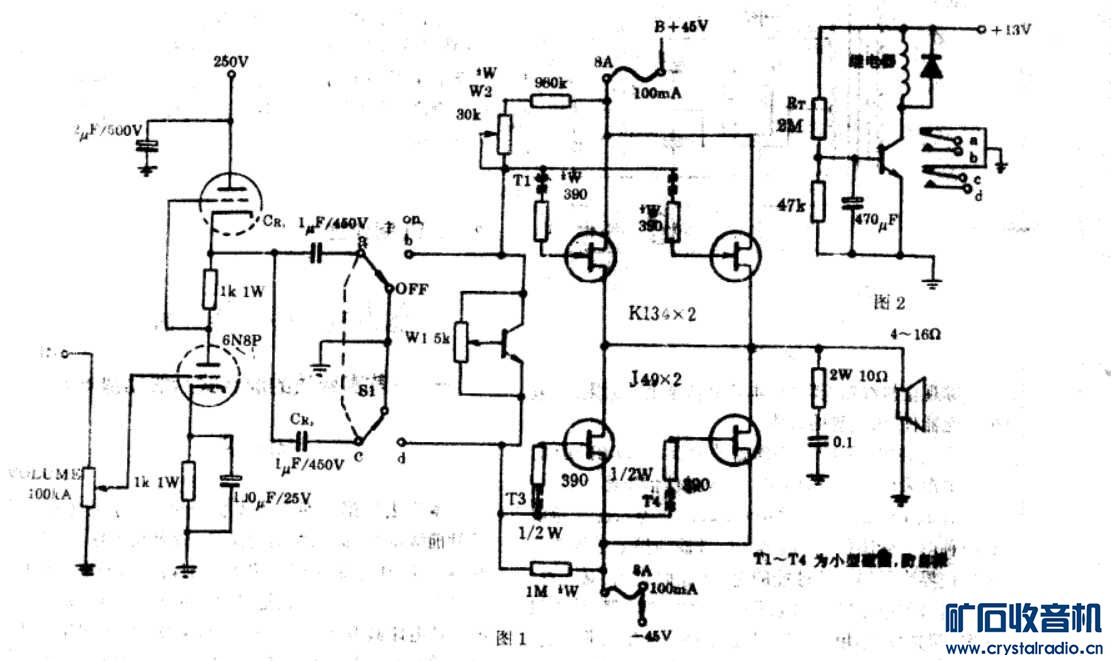

电子管推场效应管功放

发表于 2018-7-1 08:51:37 | 显示全部楼层
发了二个无大环反馈
 楼主| 发表于 2018-7-1 23:30:22 来自手机 | 显示全部楼层
感谢各位同学,19楼的老师提供的资料很有参考价值。
发表于 2018-7-2 10:58:05 | 显示全部楼层
丹麦王子b100和飞利蒲LHH-A700

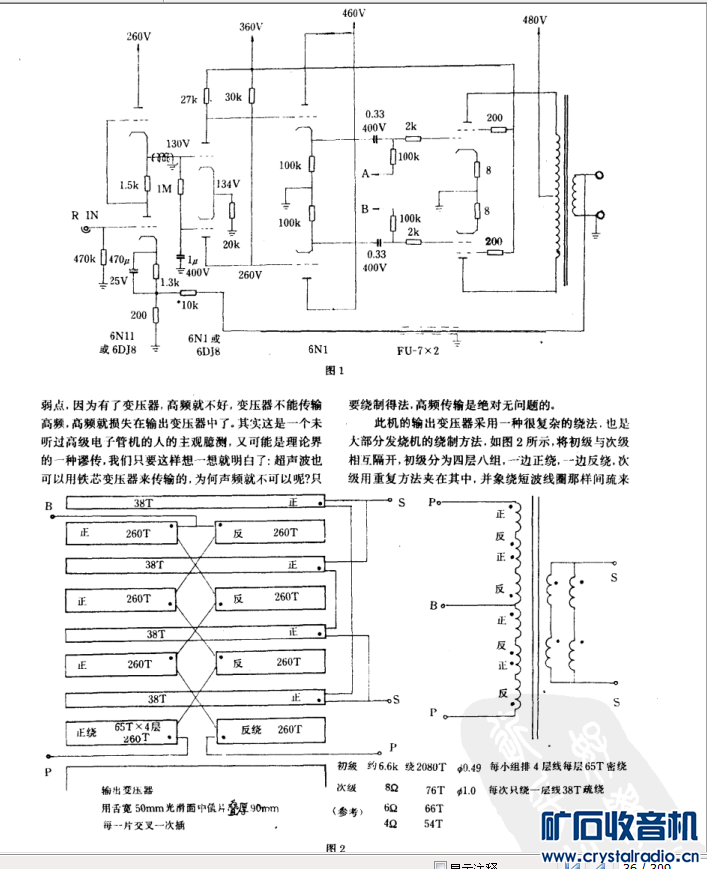

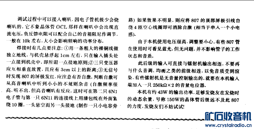

发表于 2018-7-9 12:36:27 | 显示全部楼层
发表于 2018-7-9 12:40:10 | 显示全部楼层
具体内容参见《无线电与电视》1991年4期39页,1993年2期40页
 楼主| 发表于 2018-7-10 17:02:51 | 显示全部楼层
非常感谢23楼的朋友,我要的就是此图。

发表于 2018-7-12 15:32:16 | 显示全部楼层
混血功放全文
混血功放
混血功放

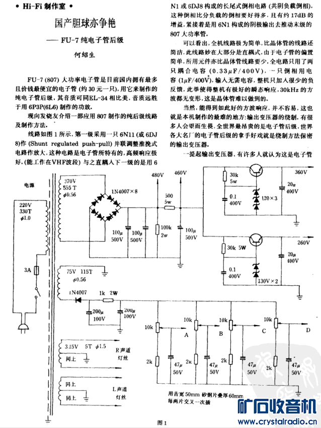

发表于 2018-7-12 15:36:25 | 显示全部楼层
另一款,电子管功放
发表于 2018-7-12 15:56:53 | 显示全部楼层
FU-7电子管纯后级

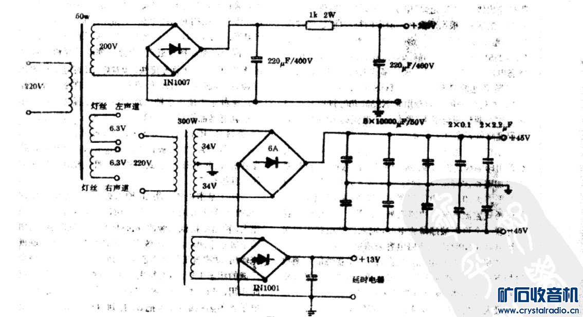

发表于 2018-12-6 15:20:28 | 显示全部楼层
这个是我在用功放的图纸,你可以参考一下
