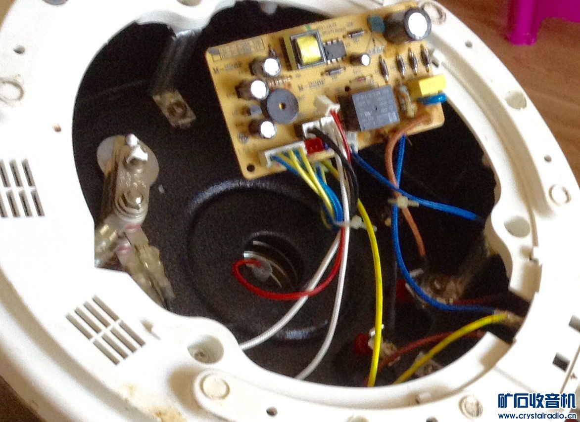

电子多用锅,高压锅,使用三年,原来偶而出现过显示E3,但是,通过重新给电,未修自好。可是这次估计是真出故障了,如何重新给电始终显示E3。我慢慢上图。请教坛中坛友,共同切磋,互相学习,提高维修技能。望赐教。老式电饭锅我修过,无非就是换件。可是电脑控制的高级锅我就只能望锅兴叹了。

先拆开 控制板 看看 有没有 焊点 脱开  我修过一个  是这样地  工作是电流大 脱开焊点
发表于 2018-6-27 13:32:01 | 显示全部楼层
压力开关爱出事、测测。
 楼主| 发表于 2018-6-27 14:12:10 来自手机 | 显示全部楼层
谢谢老师们的回复,我已拆开,拍了照550K太大发不上来,我估计检测开关有两,一个是锅的圧、力开关,俗称老式锅的肚脐子另一个线通到锅胆5锅外壳之间,我测了一下电阻,压力开并单测正反向无穷大。另一个正反向50ΩM。不知好坏,均是脱离电路板单测的。保险电阻均好。

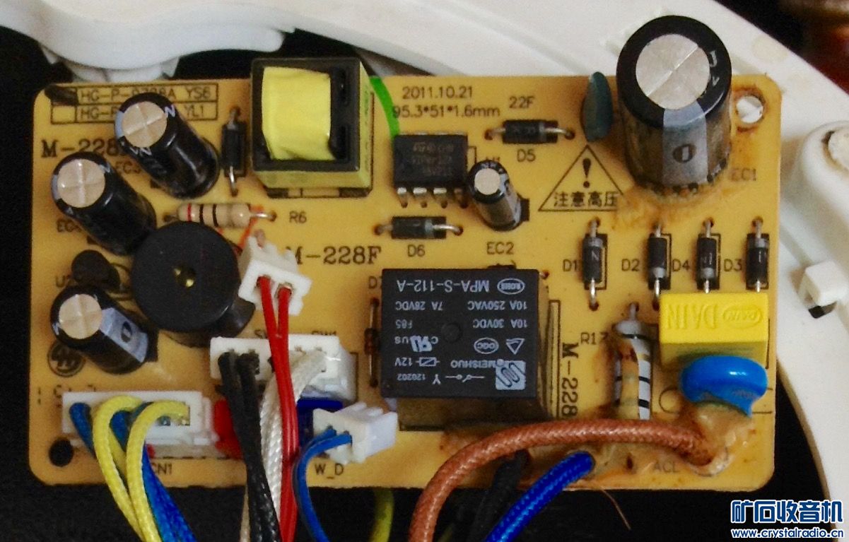

image.jpeg 。 这是电路板。双红线是压力开关。双蓝线是另一个控制线,通往锅胆、与外壳中间。双红线单测电阻正反向无穷大。双蓝线正反测50欧姆。不知好坏。板子没有过压过流迹象,保险电阻正常。正常给电后显示定时时间,数秒后变为E3。

正反向无阻值。烧断了,买件估计不好买换也麻烦,这个是过温保护电阻,换用别的电阻锅能用过温保护就没作用了。不知我分析的对不对?请老师指正。
 楼主| 发表于 2018-6-27 18:48:39 来自手机 | 显示全部楼层
爱表一族您好,确实如您所说,继电器一脚过温开焊,用放大镜检杳的。谢谢您的回复指导。
 楼主| 发表于 2018-6-27 18:53:18 来自手机 | 显示全部楼层
谢谢以上各位老师指导,是压力开关(过温保抗电阻烧断,待换件后看是否修好,我得在网上购元件。不知好买不?
