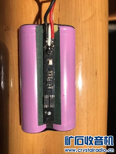

2只18650锂电池组并联,有保护板,输出3线,红白线正极黑负极,请教一下3根线怎么连接使用?
发表于 2018-6-27 16:30:04 | 显示全部楼层
白的是检测温度的,不用管它

手机上的电池也有3线或4线的,应该是用来检测用的。
 楼主| 发表于 2018-6-27 11:35:47 来自手机 | 显示全部楼层
保护板上:红P+   黑P-   白T
 楼主| 发表于 2018-6-27 11:37:53 来自手机 | 显示全部楼层
bjadsl 发表于 2018-6-27 09:49
上保护板图看看
已上保护板图!
 楼主| 发表于 2018-6-27 12:57:25 来自手机 | 显示全部楼层
上面写错了,红~黑 电压 4.14 红~白电压4.14    黑~白没有电压

并联也是2条线怎么会三条
发表于 2018-6-27 20:28:16 | 显示全部楼层
8楼正解,8楼正解
发表于 2018-6-29 15:55:18 | 显示全部楼层
对,测温的。
发表于 2018-7-2 22:14:07 | 显示全部楼层
温度检测线
 楼主| 发表于 2018-7-3 06:57:16 | 显示全部楼层
红色线和白色线也有4.12V电压输出,白线是温州检测线这样正常吗?
发表于 2018-7-5 15:52:39 | 显示全部楼层
正常 ,白线测电压时自然充当导线
发表于 2018-9-22 20:13:47 | 显示全部楼层
很多相机电池也是三个触点的,原来中间那个T是测温的,涨姿势了。
