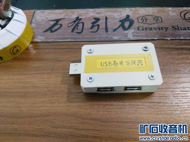

先来看看这次做的USB取电分线器的成品,1分4的效果,主要是由1个USB公座和4个USB母座组成。USB公座作为电源的输入,4个USB母座并联作为输出端实现1分4的功能:

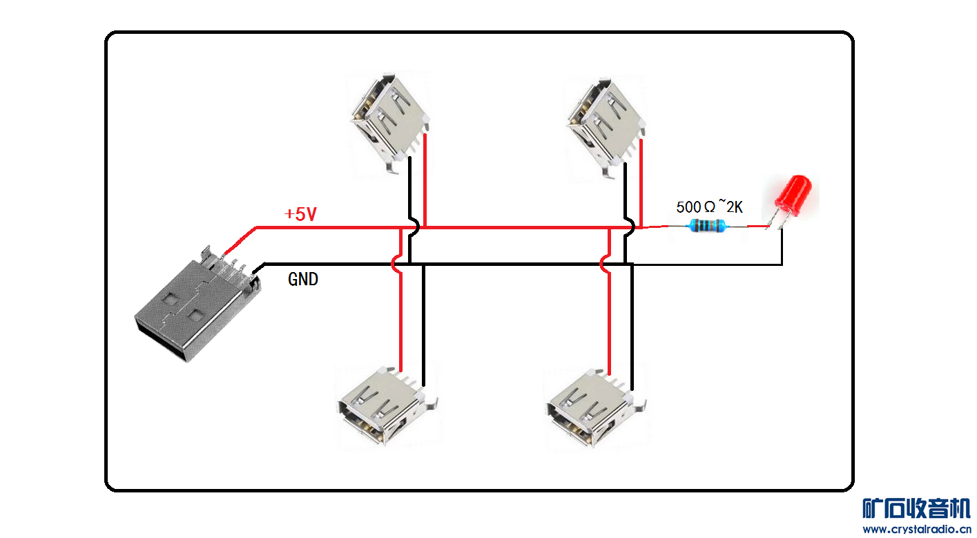

1、原理
这次的作品电路原理很简单,主要是使用USB母座的并联输出。红色LED作为电源指示灯。
P04  原理图示
USB四个端口引脚的定义分别是VCC、-D、+D、GND。
P05  USB引脚定义

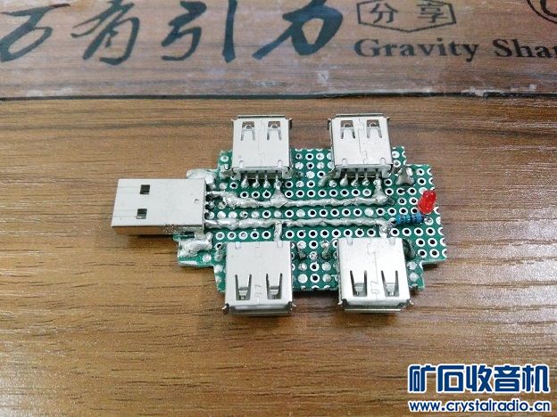

准备好4个USB母座,根据其引脚的定义布局焊接连线,主要使用到的是VCC和GND两个引脚,另外两根数据线悬空:
P06  USB母座
电路板使用万用板直接焊接:
P07  万用板
红色LED作为电源指示灯、同时还需需要准备一个限流电阻:
P08  LED
将四个SUB母座,1个USB公座按照原理图示焊接,同时焊接好LED:
P09  元件焊接
焊接完成的效果:
P10  焊接完成
万用板背面连线:
P11  背面

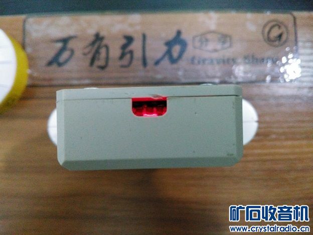

根据电路板USB座子的对应位置对盒子进行切割打磨:
P12  塑料盒开槽

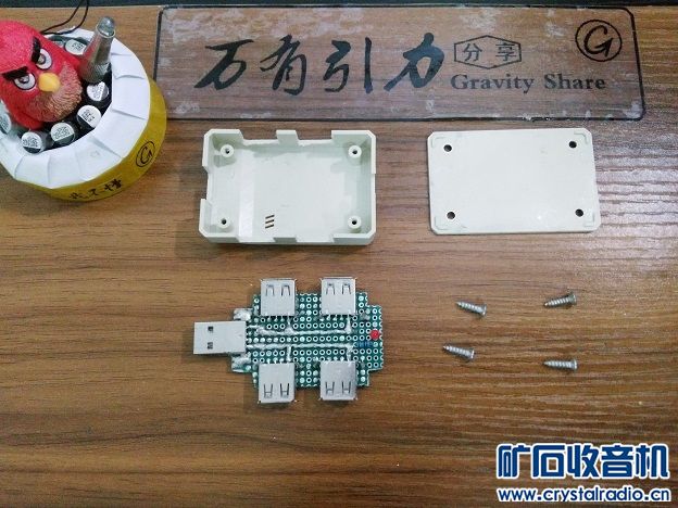

盖子和螺丝准备:
P16  准备螺丝
安装电路板到盒子:
P17  安装
P18  继续安装
锁上螺丝:
P19  安装完毕

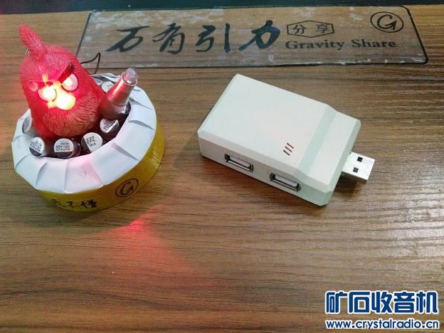

四、成品欣赏
P20  侧面
P21  正面
P22  底部
P23  接通电源
P24  指示灯点亮
P25  侧面
P26  侧面
贴上标签:
P27  标签
