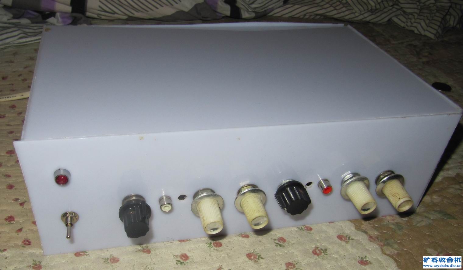

最近得空,做了台晶体管放大器。
用的电路是《青年无线电实用手册》上的无输入输出变压器5瓦OTL扩大机的线路。因为赶时间,壳子来不及邮现成的了,所以就自己用有机玻璃板做了一个,头一次做,没做好。
做的不好,让大家见笑了。
外观:
制作过程:

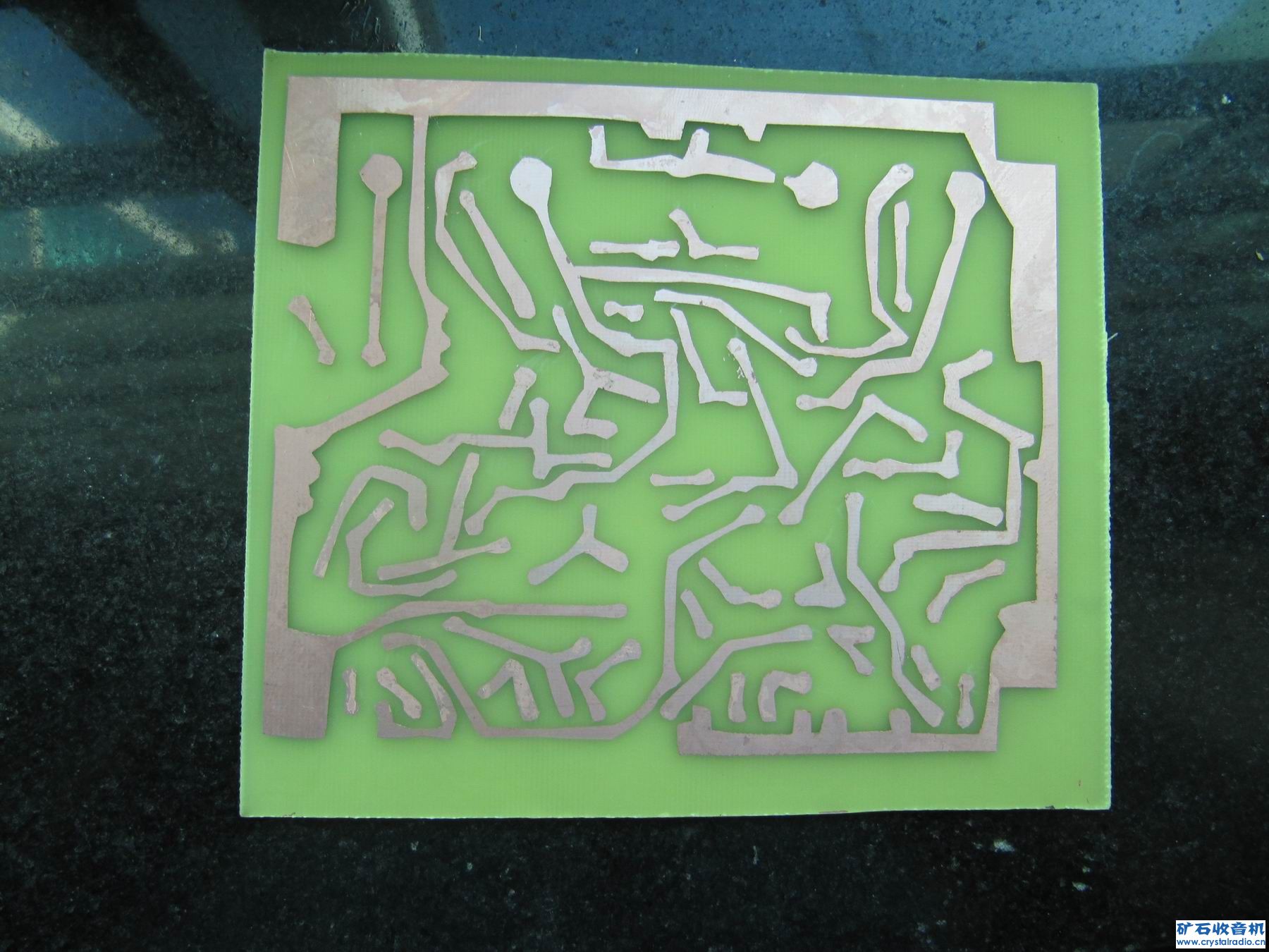

先画线路板
然后把多余的不干胶纸刻掉
腐蚀
打孔

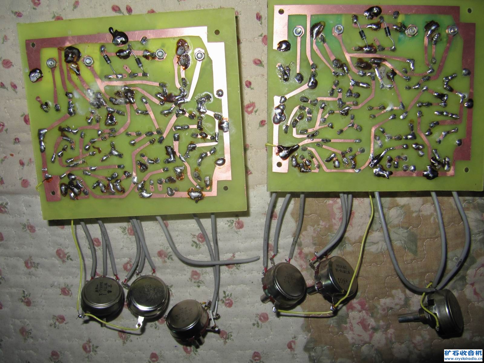

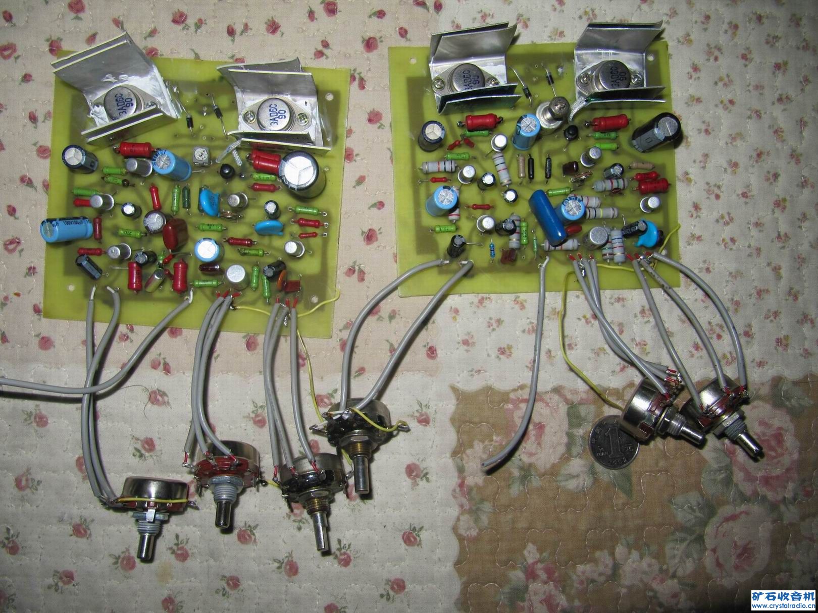

焊装调试

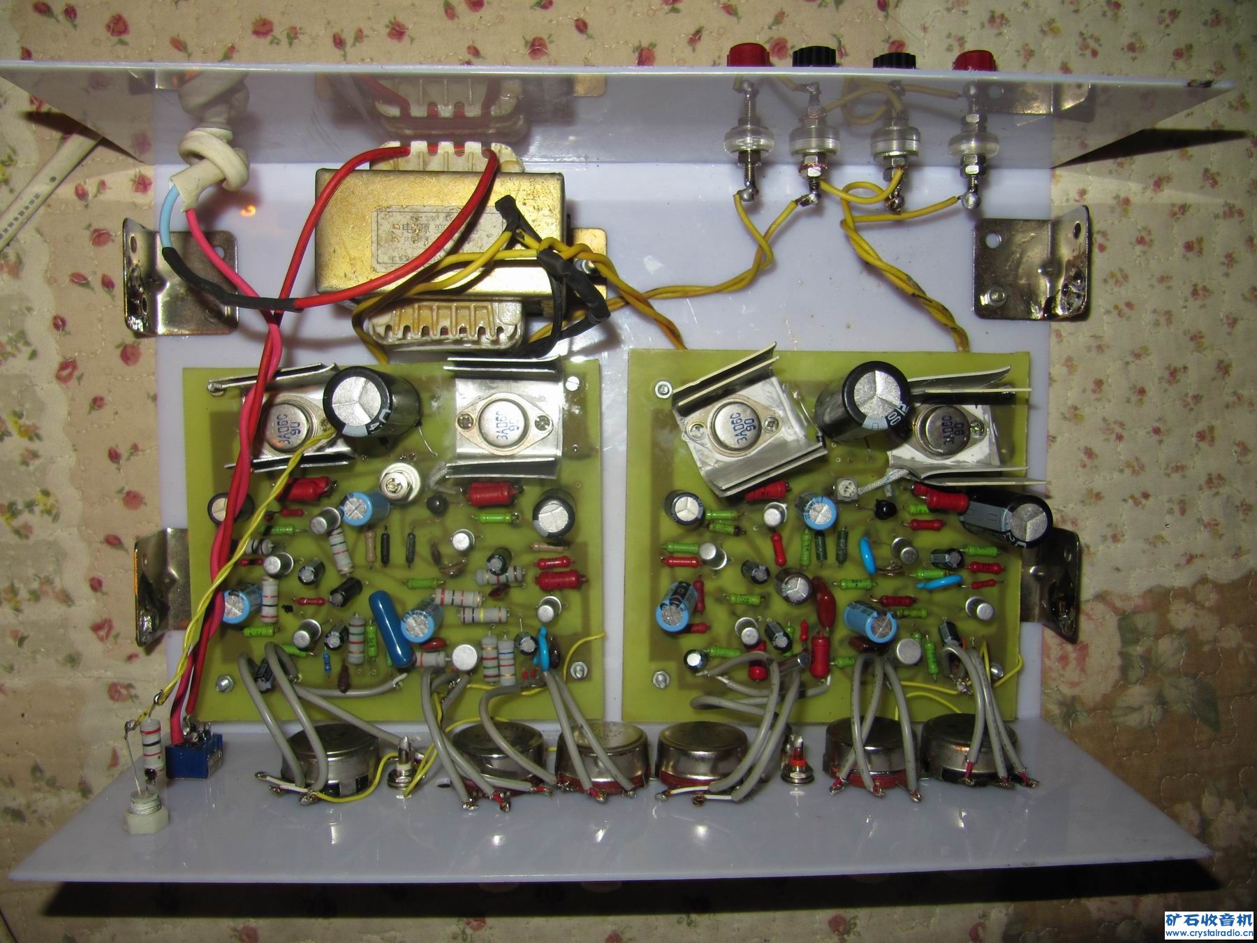

装壳
这机器效果还算可以,交流声二十公分外就听不到了,自己认为合格了。
献丑献丑,欢迎批评。

手绘PCB不简单,锗管OTL功放成功更不简单!
呵呵,线路板是我按照书上的图复写下来的,很简单的事。

不过把整流管部分和滤波电容部分在下一款作品中再重新安排一下就更好了
确实。当时只是想做一个声道的,结果就做成这个样子了。整流滤波单独出一块板子就好了。
