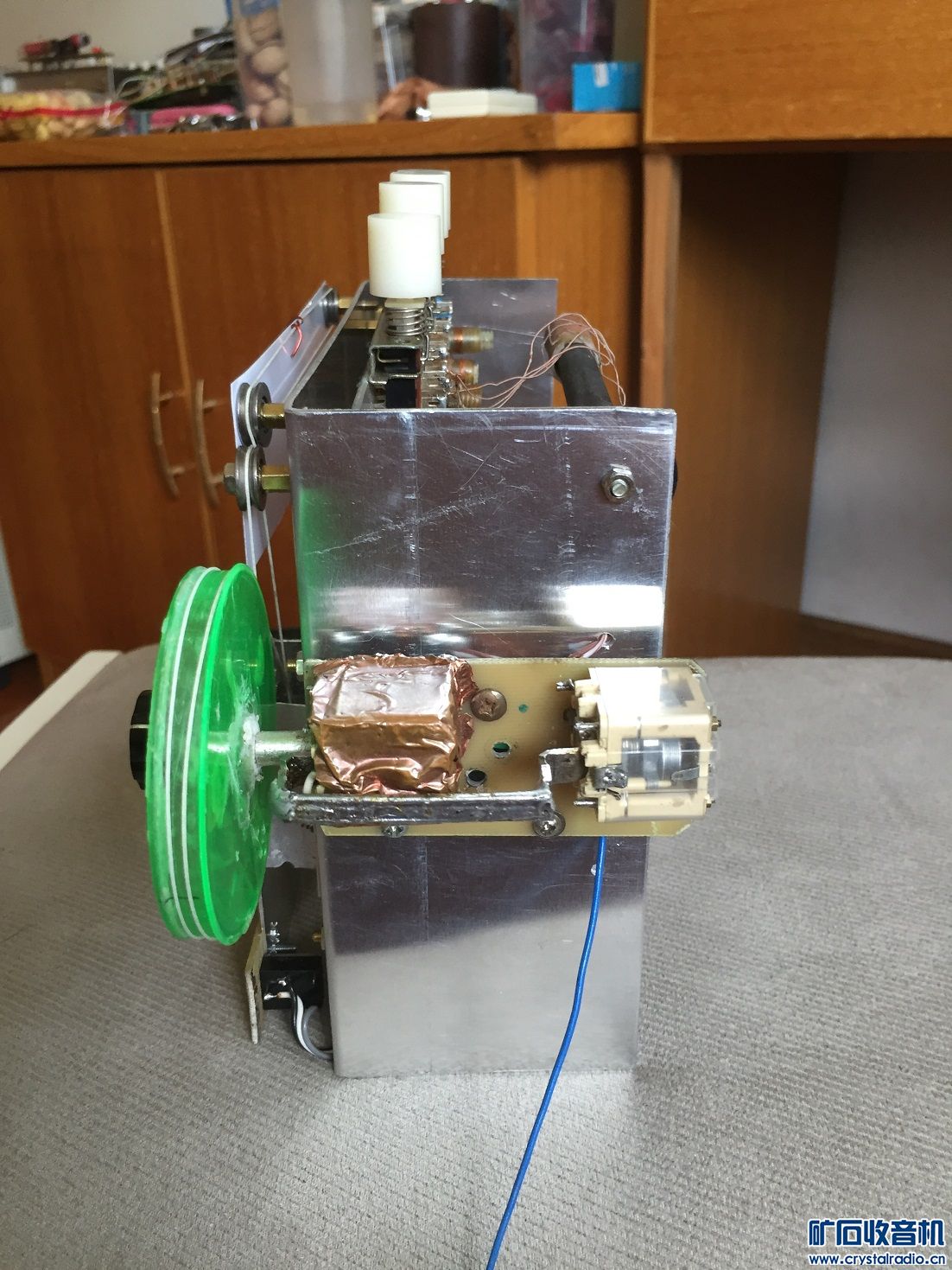

天热了,把最近制作的机器发图嗮一下。休息。 IMG_0826.JPG IMG_0827.JPG IMG_0828.JPG IMG_0829.JPG IMG_0830.JPG IMG_0831.JPG IMG_0832.JPG IMG_0833.JPG

整机结构美感与外国业余者相差很远,这个问题不是你一台机,普遍如是.
发表于 2018-6-26 13:58:54 来自手机 | 显示全部楼层
两台高放机,一台空气三连,滚筒波段,另一密封双连两只,琴键开关

这个铝龟壳屏蔽了电台信号,灵敏度还会高?借外接天线来增强,铝壳虑波?
屏蔽壳只会屏蔽电场!不会屏蔽磁场!
发表于 2018-6-26 19:59:35 | 显示全部楼层
中波磁棒一面有金属屏障,效果会不好。而且磁棒短了些,配不上调谐高放的电路。
铝壳屏蔽了信号?那军机的铁壳呢?把电路板裸放在阳光下那灵敏度一定超高?
临时挂在那里试中波,效果还过得去。短磁棒与长磁棒在此机上差得不是很多的,已试过了,长磁棒安放有困难,妥协一下了。

发表于 2018-6-26 21:09:12 来自手机 | 显示全部楼层
机器做的很棒,只要金属外壳不封闭成一个短路环,磁棒天线就没有任何问题
