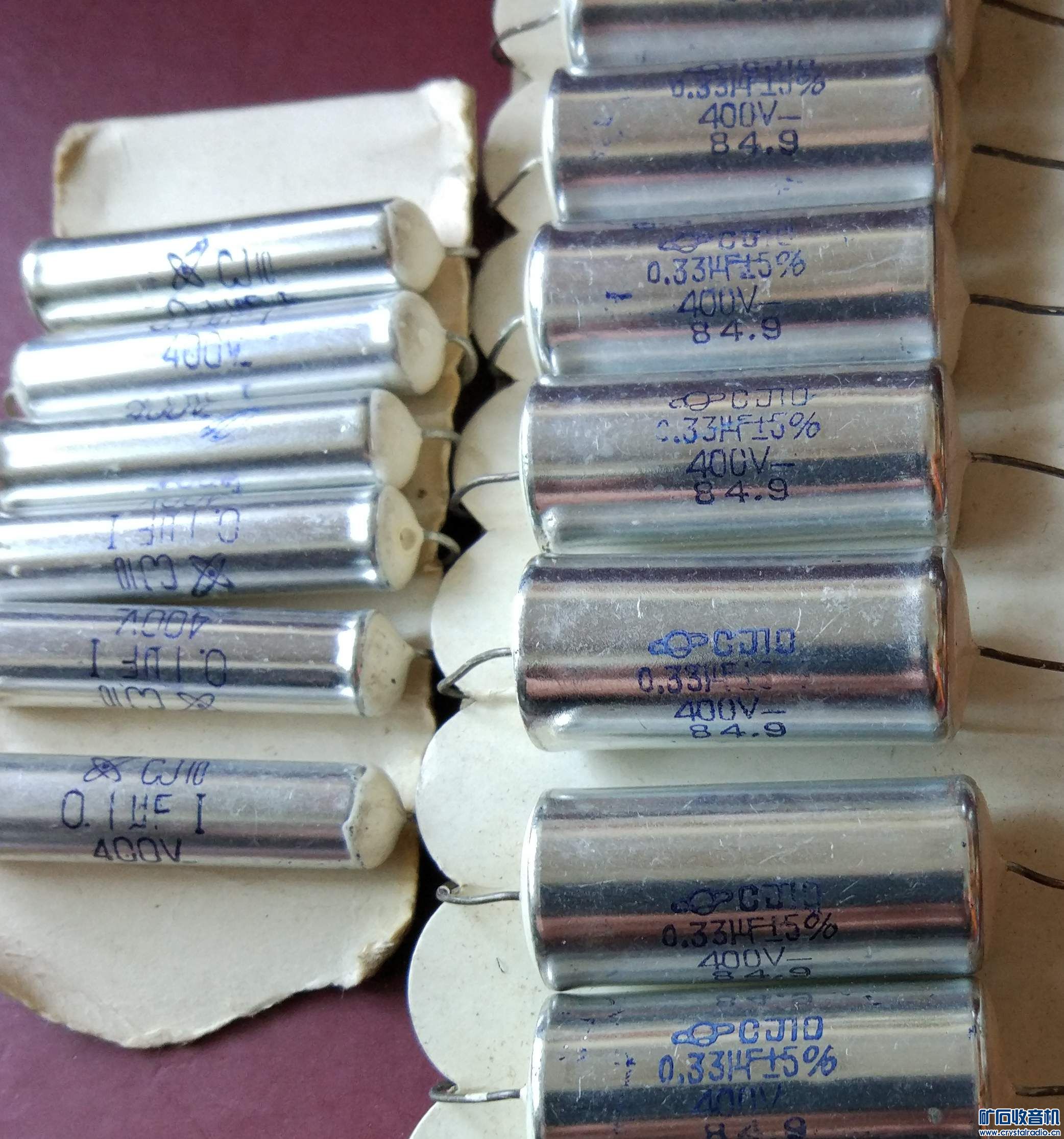

这款在用

楼上一定是个怀旧主义者,这些CJ类电容器在上个世纪也不算高端电容,高端的CA、CY类电容器在当前仍然在高级设备和音响看到身影,只是外形和性能指标更好更高级,而且物美价廉

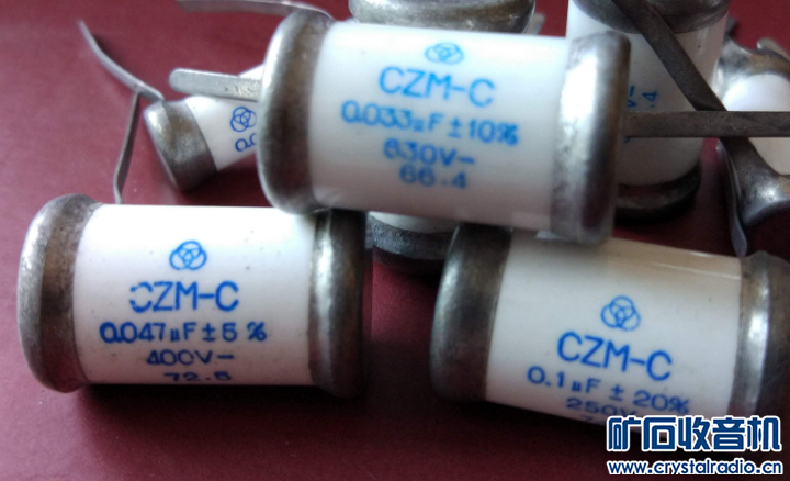

我不喜欢CA电容,这一类有极性电容,电子管电路中的电容,耐压,容量,材料三个问题特别 重要。轴向的电容更好 安装。这个电容经过测试性能很好,特别是CZM-C的电容。

这款是前苏联0.33μF/250v陶瓷电容,某宝0.50元/只。

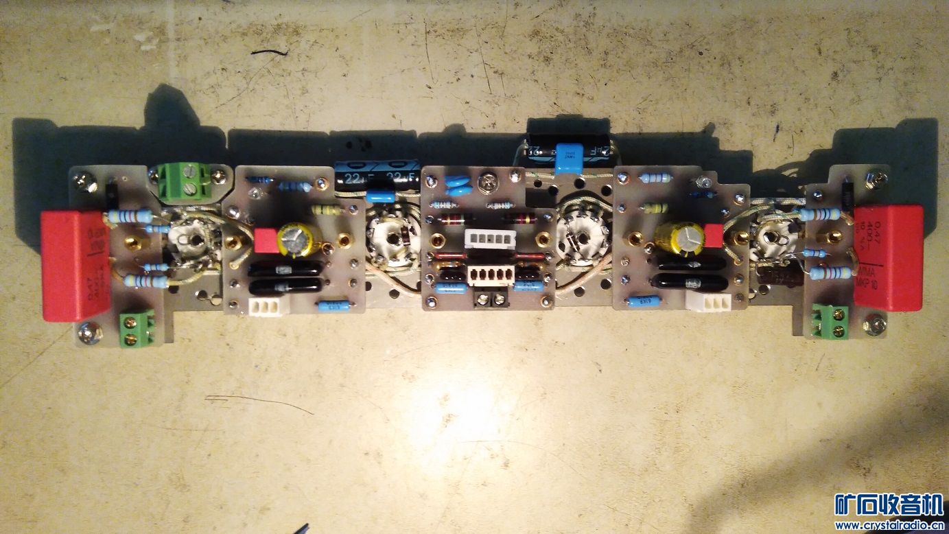

陶瓷电容高频性能不错,容量决定低频效果。估计前苏联后期八九十年代产品,价格非常便宜。用在屏极供电250V以下是选择此电容的原因。

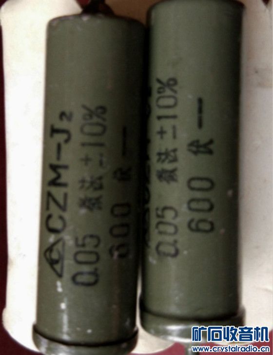

  你那是陶瓷密封纸介电容(400V)与金属化纸介电容。还有一种金属密封纸介电容(630V)你还没有上图。
CBB*聚丙烯电容与聚苯乙烯CB*比较体积小,容量稳定性差,可代替云母,纸介电容,电视机洗衣机风扇等家用电器被广泛采用。
CBB21 用于各种直流,脉冲,交流降压,高频较大的电流场合。特别适用于各种类型的节能灯和电子镇流器上。 特点:金属化聚丙膜,环氧树脂包封,高频损耗小,可靠性高,自愈性好,内部温升很小,内串结构。
电容器CBB21有什么作用:1)旁路 2)去藕  3)滤波  4)储能 。
CBB22 用在直流,脉冲,高频较大电流场合,应用于要求高频率,高电流,高稳定性的电器中。 特点:金属化聚丙烯膜,环氧树脂包封,高频损耗小,绝缘性能好,自愈效果好。
相比之下,CBB22的质量更好,可以适合高电流的场合.
陶瓷电容器即高频瓷介电容器与低频独石电容器(性能特点略)不易于制作音频交连电容。高频电路及晶体管收音机被采用。

版主对CBB21,CBB22电容的分析正确,CBB电容应用于电子管做 耦合电容不是最好的。

搜狗截图18年06月29日1658_1.png 搜狗截图18年06月29日1658_2_meitu_1.jpg 都是我的最爱。
发表于 2018-6-29 17:17:30 | 显示全部楼层
上面的白瓷管电容引脚很难弄,要刮净。
