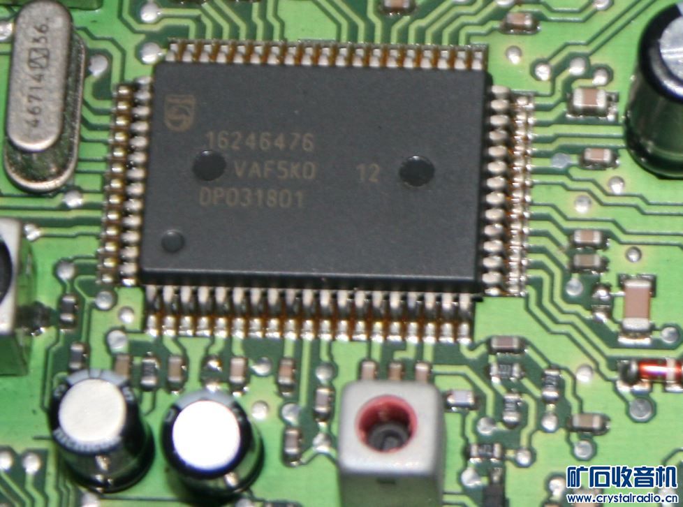

那位知道这个飞利浦收音芯片的真实型号是什么?是在早期别克车机主办上见到的,想利用起来,那位大神知道的,可以告诉在下吗?

补充内容 (2018-8-15 20:10):
总算找到型号了:TEA6840H

 楼主| 发表于 2018-6-26 11:14:17 | 显示全部楼层
管脚排列都跟6902不一样,应该不是。

 楼主| 发表于 2018-6-26 15:48:24 | 显示全部楼层
szxw 发表于 2018-6-26 14:31
TEF66XX, 69XX都是打NXP的标志,这个外围器件和6902的类似,但不知道具体型号,恐怕要去搜一下数据手册,对 ...
到目前为止还没有找到啊!苦闷中......。
 楼主| 发表于 2018-6-26 15:49:55 | 显示全部楼层
这个封装有些特别、很多的收音芯片都不是这样的。
发表于 2018-6-27 13:08:23 | 显示全部楼层
看看是不是 TEF6894H ?
 楼主| 发表于 2018-6-28 08:37:41 | 显示全部楼层
csw1 发表于 2018-6-27 13:08
看看是不是 TEF6894H ?
看过了,不是,谢谢。
发表于 2018-6-28 15:08:03 | 显示全部楼层
看外围是第二代模拟车机,效果估计跟1787差不多的,建议玩nxp的dsp的方案

发表于 2018-7-19 14:14:29 | 显示全部楼层
16246476  专用客定IC 查不到资料  99年前后
 楼主| 发表于 2018-8-15 20:09:18 | 显示全部楼层
终于找到型号了:TEA6840H

 楼主| 发表于 2018-8-15 20:34:35 | 显示全部楼层
eggplant886 发表于 2018-8-15 20:30
恭喜,查找ic型号是非常麻烦费精力的。
为了查找这个IC的型号,翻遍了飞利浦收音IC,挨个对照才找到,累啊!!!
