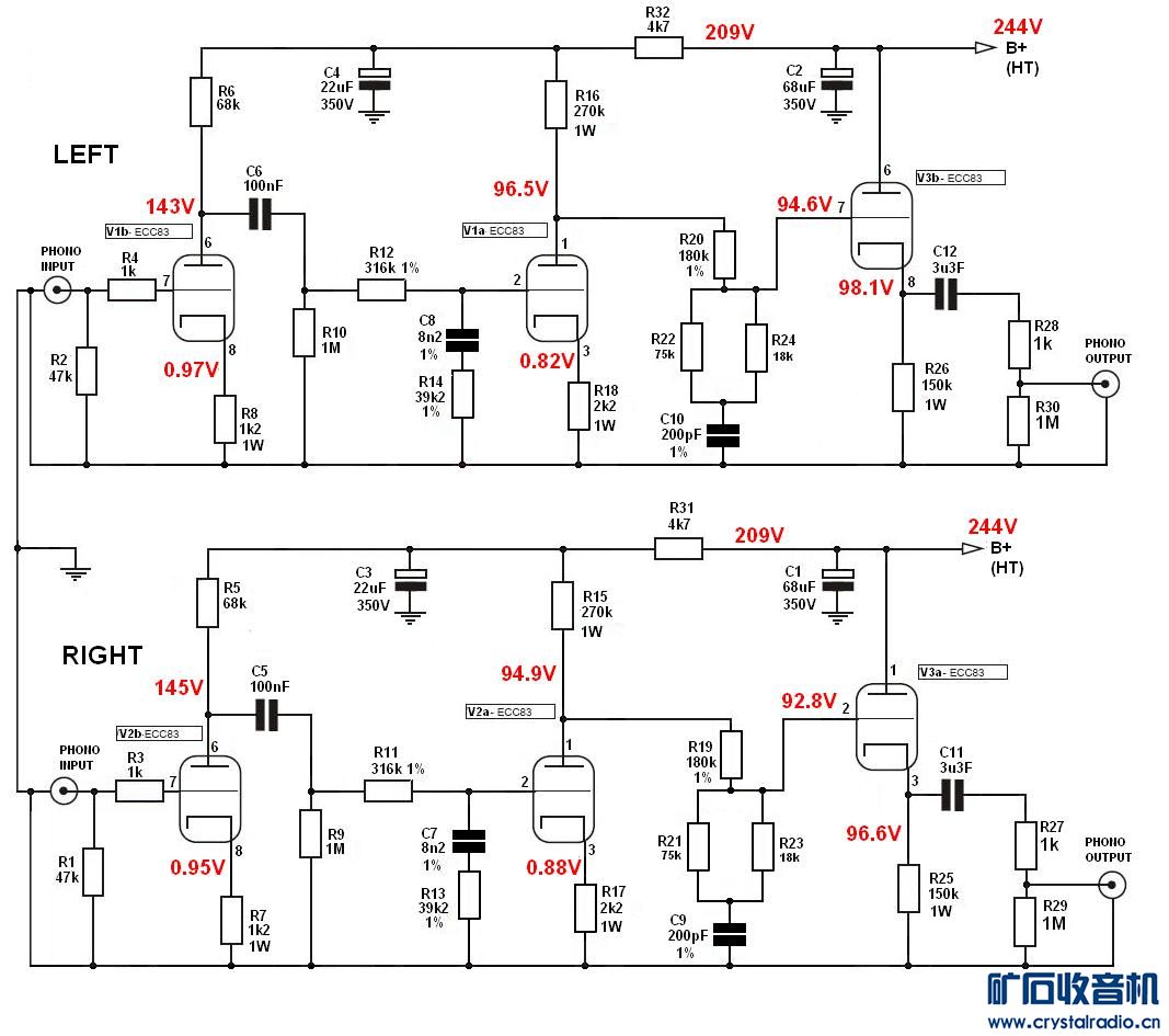

准备做个电子管唱头放大器,电路图网上找的

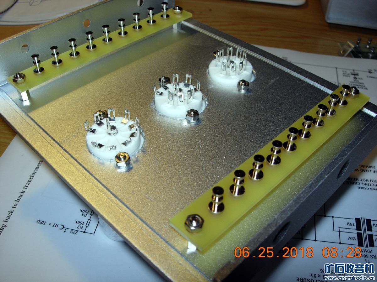

准备做成分体电源的

有用国产管子的电路吗?
 楼主| 发表于 2018-6-26 09:52:55 | 显示全部楼层
未成之佛 发表于 2018-6-26 09:22
有用国产管子的电路吗?
ECC83的线路 用6N2 也可以,用6N4可以直接代换。
发表于 2018-6-26 10:00:12 | 显示全部楼层
收到,谢谢了

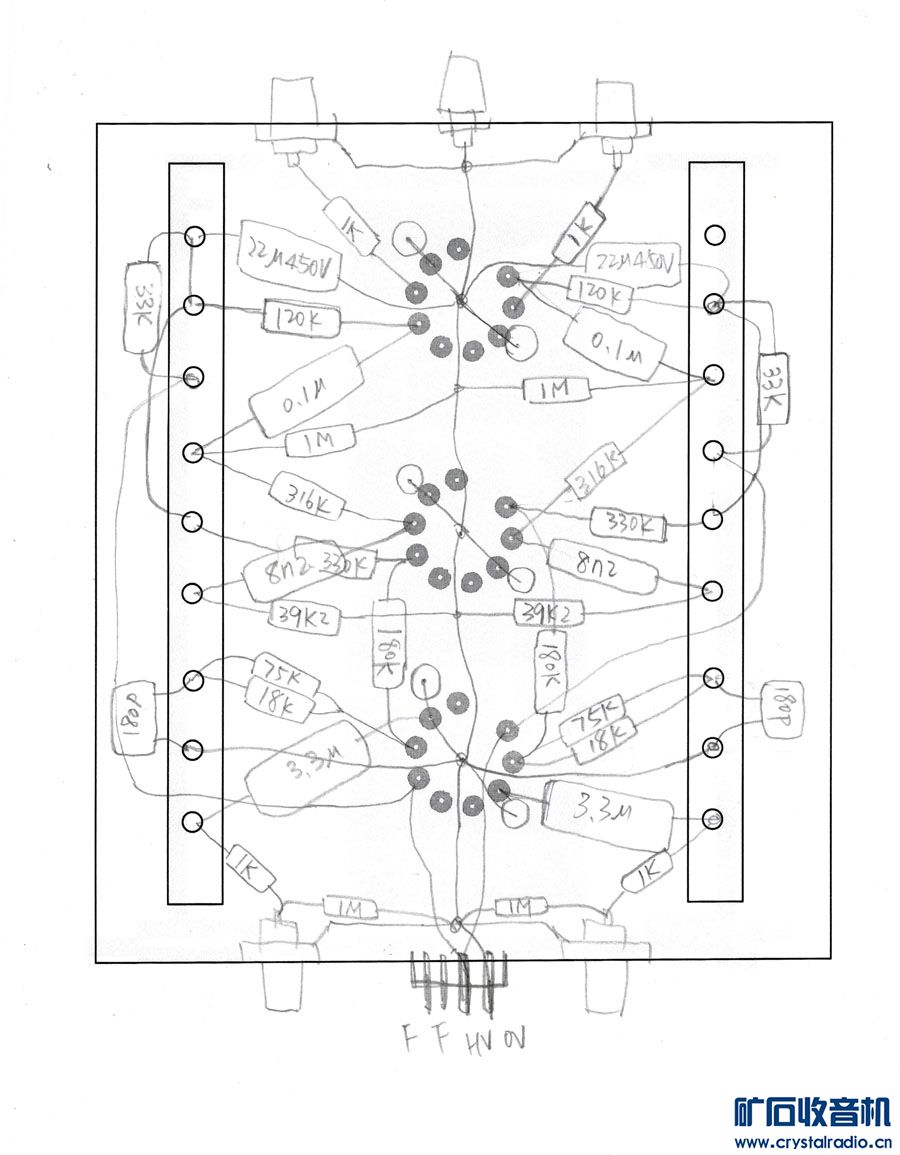

 楼主| 发表于 2018-6-27 19:53:40 | 显示全部楼层

发表于 2018-7-5 09:12:18 | 显示全部楼层
楼主的焊接柱好养眼,盒子也不错!哪搞的啊!
 楼主| 发表于 2018-7-5 12:03:48 | 显示全部楼层
谢谢关注支持! 宝网上搜下很多的
