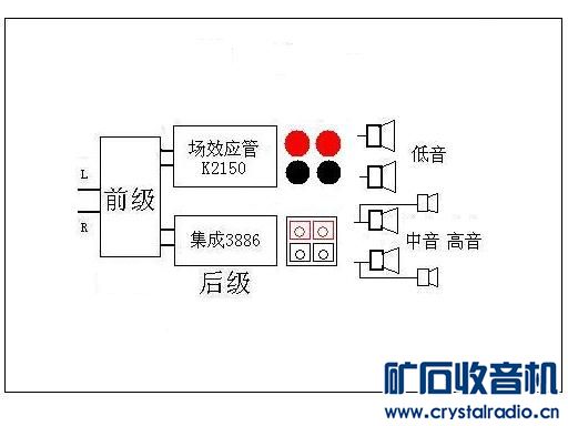

我用1个音源,1个前级,后面并接2个功率相同的后级功放,集成和场管功放,全装入1个机箱,输出分别接2对音箱。

dianzig 发表于 2018-6-26 10:48
我用1个音源,1个前级,后面并接2个功率相同的后级功放,集成和场管功放,全装入1个机箱,输出分别接2对音 ...
这样具体/详细地说明,才不会使网友少走弯路.
你这样的图纸,是要组一个电子分音的一套放大系统,而非如题目简单一个音源两台功放.javascript:;
我想我应该替你把题目编辑一下,使网友知道此贴原意/主题

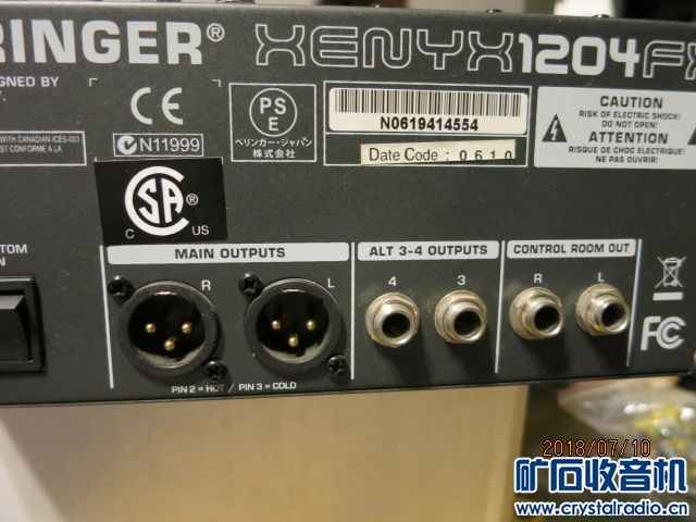

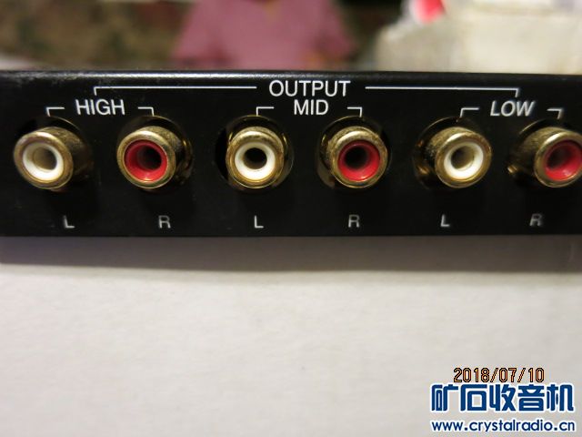

首照片是有高/中/低三分频的电子分频器的输出端子,楼主的电路应选二分频的使用.
次照片是调音台可选音源的比较特殊的调音台,具有不同电平的几路输出端子,这台调音台可使舞台上不
播话筒,只播音乐,从而避免发生啸叫声的设置人性化可卡拉OK调音台
首个照片这样的电子分频器,才是楼主要的设备
电子分频输出端子
电子分频输出端子
并机输出端子
并机输出端子

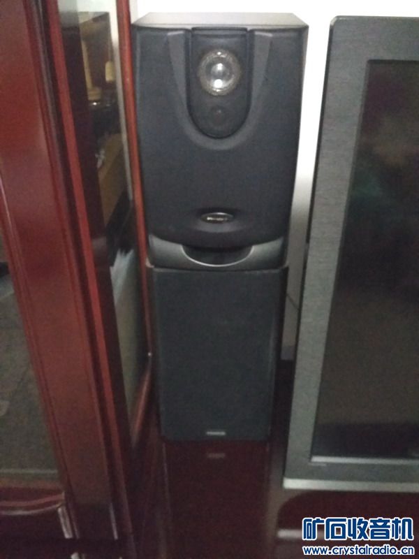

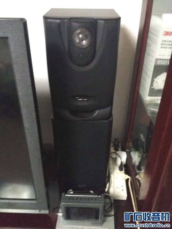

我没有用电子分频,两个后级输入端是并联的,直接并接到前级输出端,功放接两对音箱,上下放置(4个音箱)。音源用卡座,CD机,数码播放器。
左音箱
右音箱
