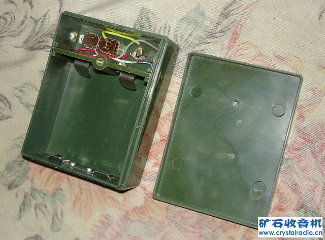

坛里大师曾说过:没装过再生机就等于没玩过收音机。于是乎——
年前收拾屋子,在犄角旮旯发现这个电池盒(体积98X74X41)。干什么用那?于是乎——
向坛里的高人学习,装个单灯再生机不错。于是翻箱倒柜找零件(插曲:家人以为我在卖力地打扫卫生,一个劲的表扬。真是叔不知,婶知在干啥),哈哈!还真找齐了。于是乎——

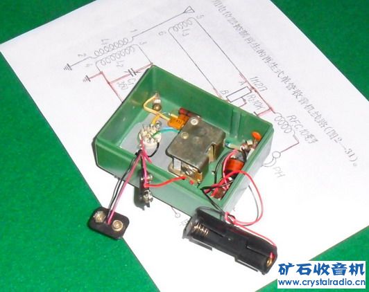

费了几天功夫上网找资料,琢磨用什么管(2P2还是1K2),零件怎么装。最后原理图用这个:
不同的地方:C3为2000P、R3为100K、RFC为3.5MH、乙电18伏(2节9伏基层电池)。

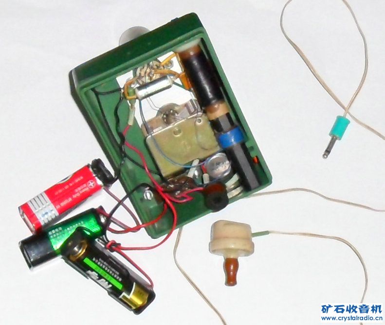

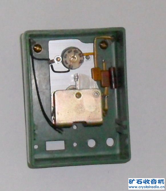

定下方案后。运用老战术,一天一点,开洞鉆眼,照图宣科,加衬焊件,日积月累,总算装成了。于是乎——
检查N遍后,接上电池试机。于是乎——
当耳机里想起啸叫声,激动的心情仿佛又回到了儿时,嘴里不由自主的哼起忐忑歌。经过一番手忙脚乱地调试,本地广播(5个台)一网打尽。
上苍不负苦心人,成功的滋味难以言表。于是乎——

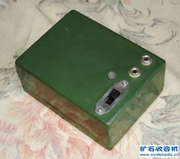

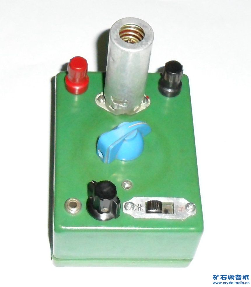

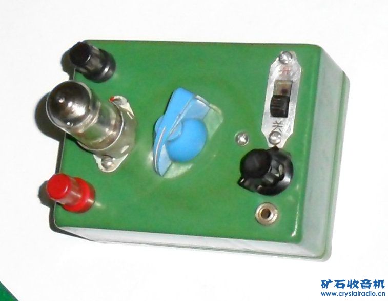

整理装盒。最终的模样见图:
瞅着还可以吧,请各位拍砖。重在参与,互相学习。

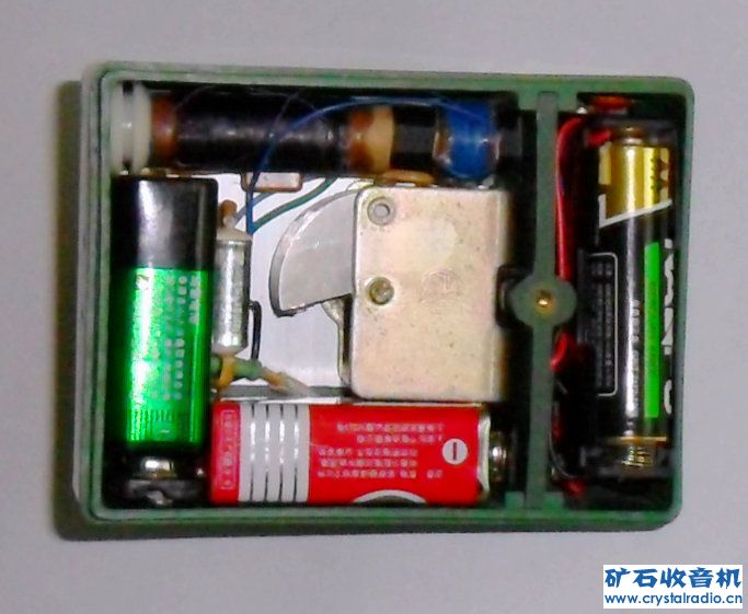

为了交流,做点补充:
1、磁棒线圈用7股纱包线绕了65圈,再生线圈用网线中的单股线绕了10圈;

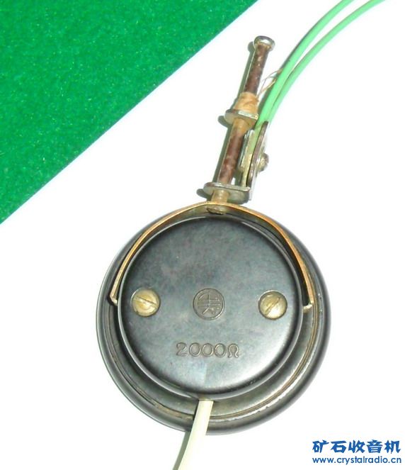

2、用2000欧耳机比用800欧耳塞机声音大;
3、乙电用一节电池收不到台,只有啸叫声;
4、以后准备把1K2的3脚直接连到乙电正极或2脚试试;
5、再后换2P2试试。
发表于 2011-2-15 22:02:20 | 显示全部楼层
好漂亮,顶一个。请问不用天地线吗?音量够吗?
 楼主| 发表于 2011-2-16 00:04:22 | 显示全部楼层
原帖由 我爱憨憨车 于 2011-2-15 22:02 发表
用的是磁棒线圈,不用天地线,但接天线声大些。
声不太大,用耳机听还可以。提高乙电电压声大。
